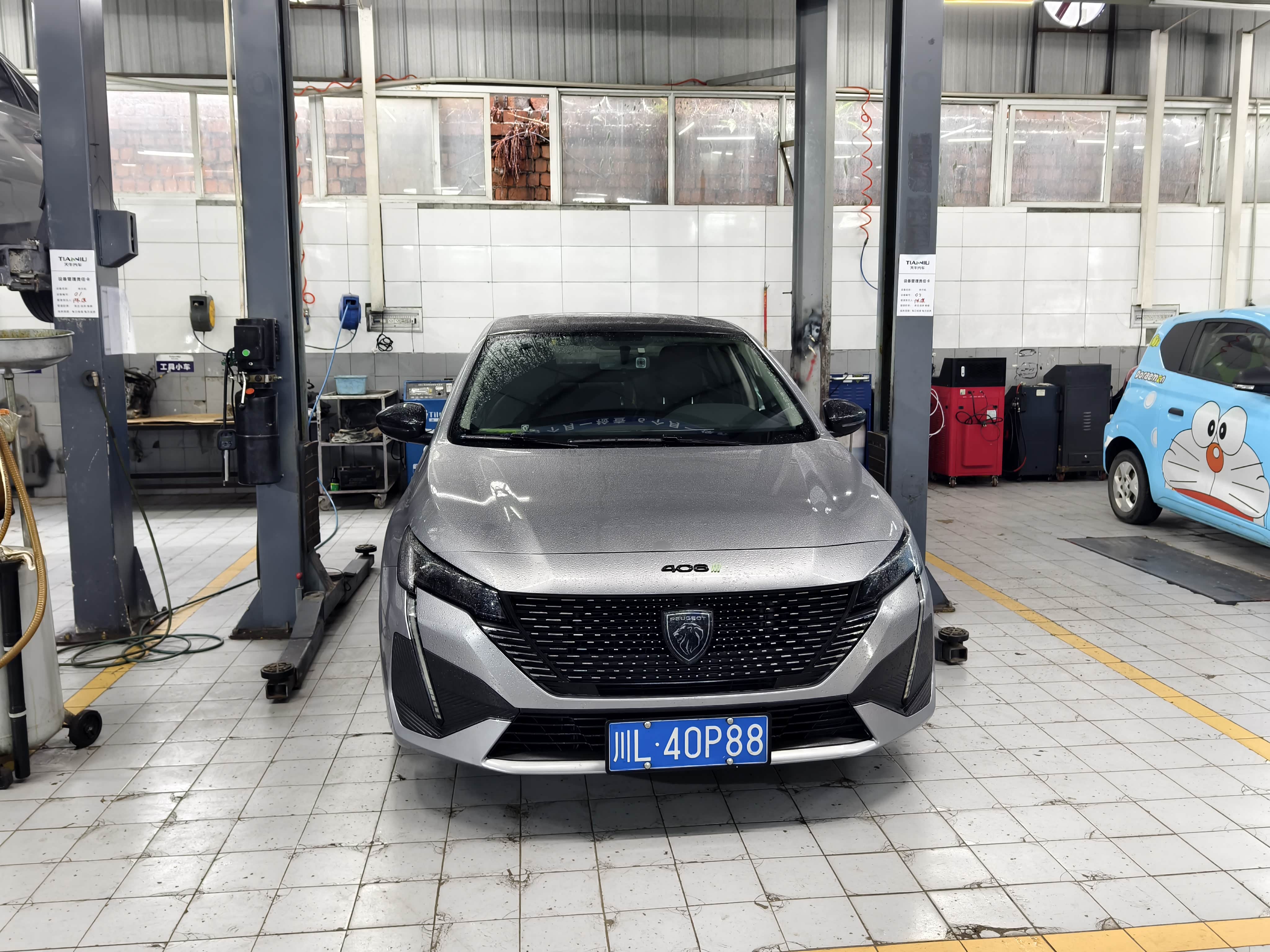

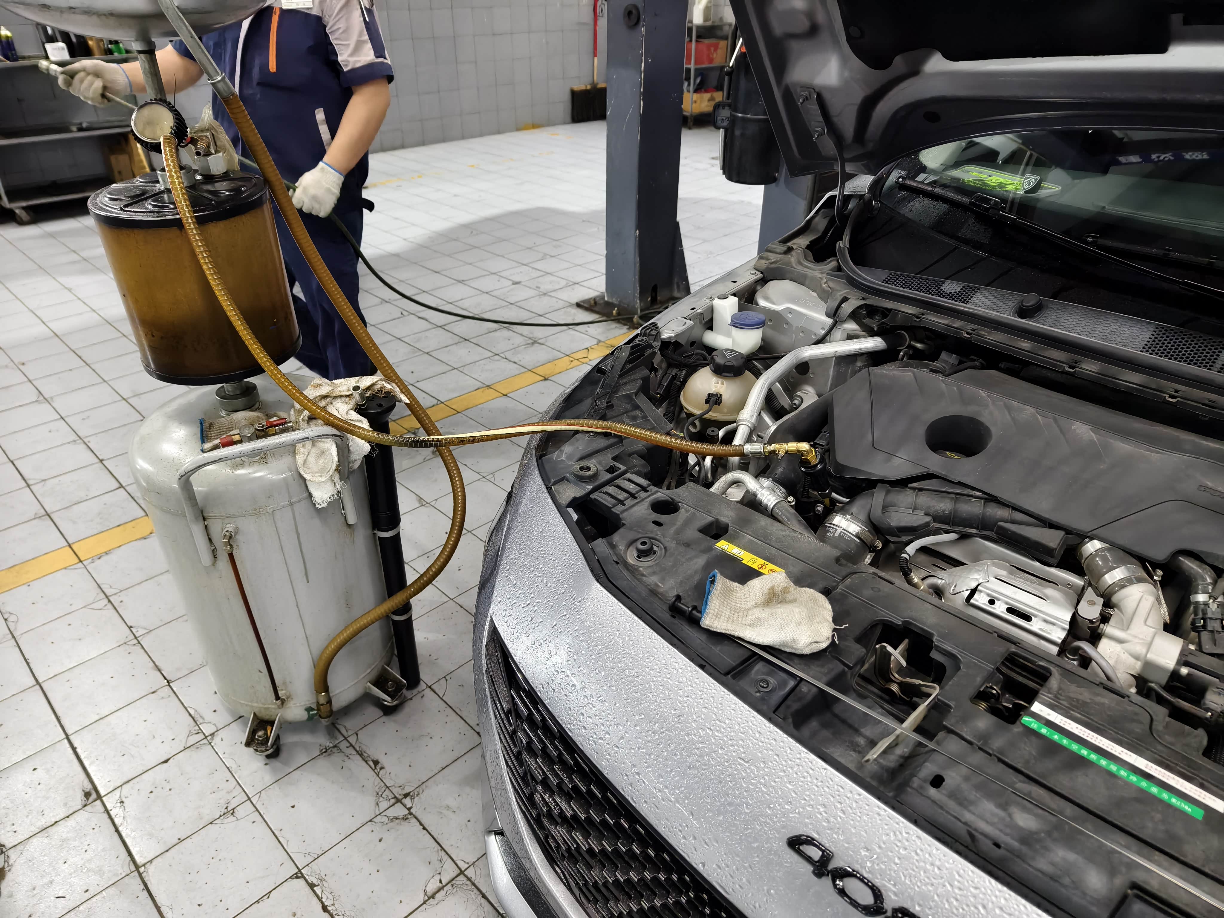

我的408六保后3000公里的时候检查了机油,当时冷车的机油刻度比机油尺上限还要高0.5厘米。周末我就去了售后让师傅抽点出来,出发前我又冷车检查了一次还是在相同位置,到了售后师傅是热车检查的,机油位置在上限下方1厘米,师傅说这种情况也是正常的,如果我坚持也可以抽。我感觉热车检查应该在上限下限中间最好,就让师傅抽了一些出来,师傅也很爽快把抽机油的机器拿来抽了300毫升的样子。
第二天早上冷车检查了机油,冷车机油位置下降了1.5厘米,热车就应该在正中间,这样才是最好的。抽机油的时候我听师傅说现在厂家要求4升加完,我觉得加3.5升就够,记得把多的机油带走,第二天检查机油刻度,如果低了自己再加点进去,如果多了抽出来比较麻烦。6
