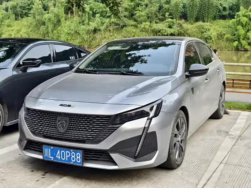

标致408保养手册建议7500公里或者6个月进行一次保养,距离上一次保养已经过去5个月行驶了7100公里,虽然还差一点才到保养建议值,但是我计划要自驾去云南玩一个周,还是提前去保养了,随便让师傅检查一下车况,车子一切正常出去玩才放心。
【车型介绍】
我爱车是2022款标致408进取版,2022年10月提车到现在马上三年,行驶了4万公里,车况良好,一切正常。
