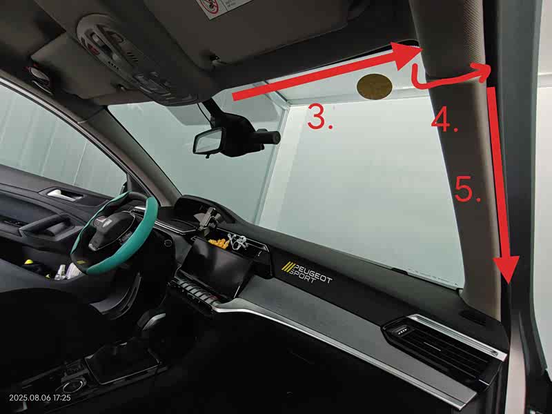

给大家分享一下我的标致408的行车记录仪的走线教程。我是采用的点烟器供电的方式,没有采用阅读灯取电或者保险盒取电的方式,不用破坏原有的电路,仅供大家参考一下。

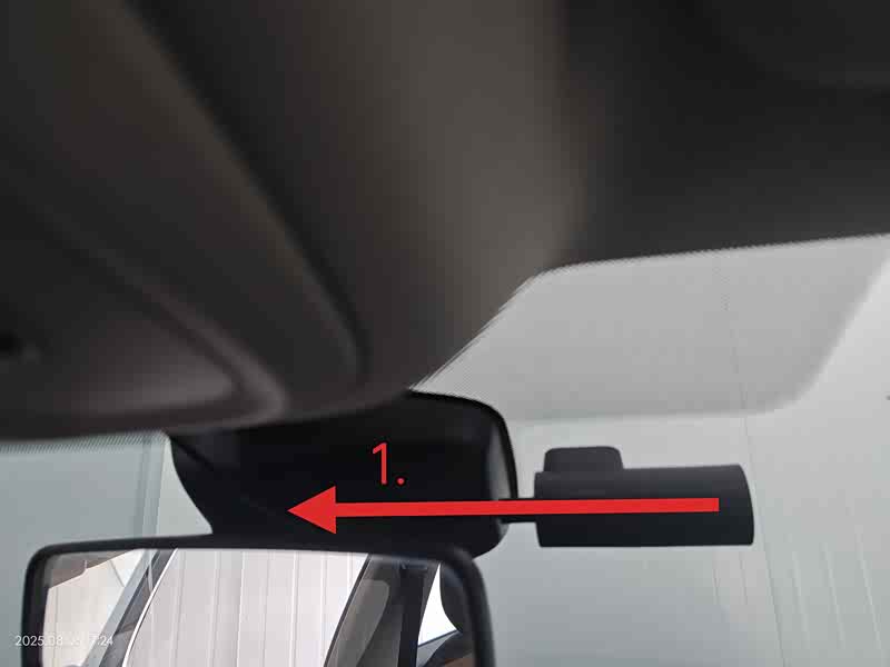

1,行车记录仪安装在后视镜靠副驾驶的那一侧,不影响主驾驶的视线。先根据记录仪的视野确定大概的安装位置,然后开始走线。
2,线先塞进阅读灯的盒子,然后顺着前档玻璃内饰板往右走。
3,走到A柱,顺着那个缝隙,走到右车门的密封胶条。
4,重要的来了,把线塞进密封胶条,注意顺着A柱饰板往密封胶条里面摸,刚好有个能藏线的空隙。把线塞到密封胶条最里面,不会影响车门关闭和密封性,相当完美!

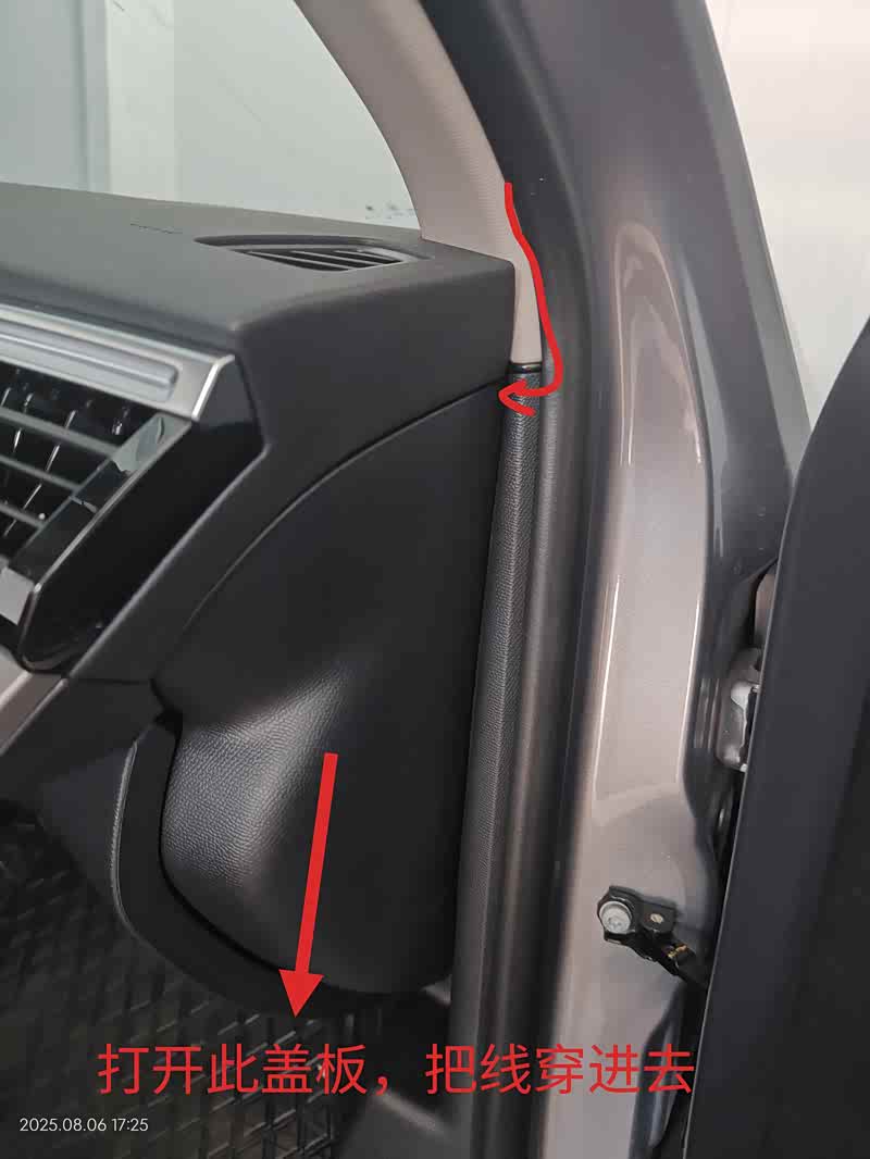

5,顺着A柱密封条往下走,走到副驾驶台右侧盖板,把它打开,一拉就行,然后把线顺着侧面空隙塞进去。
6,现在线就穿到了副驾是脚底的位置,把多余的线卷一卷,往里面塞,留够长度接点烟器。
以上就是我的行车记录仪走线方法,大家可以参考一下。看看大家用的哪种取电方式?
