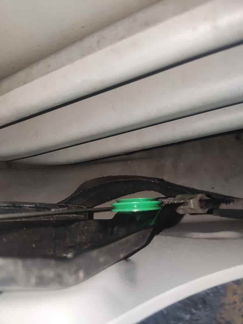

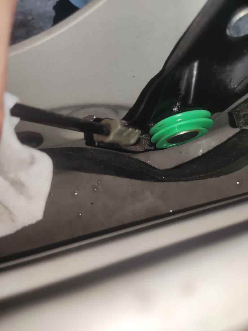

我是2018款 350thp 标致408,2017年底上牌,从两年前就发现升窗异响,通过各种给窗子和胶条喷润滑剂都不管用,从网上看到一些教程视频,自己今天终于解决了。我不知道怎么发视频我在网上找到跟我一样的异响你如果跟我一样那肯定能解决
准备:1.螺丝套筒工具套装,2.wd-40(包含消除摩擦噪音功能)。3.塑料翘板。4.黄油 ,5.湿纸巾 6.手机
7.小刷子。8.手套。9.小铁丝钩子(用于拆卸标致特有的门板卡扣)

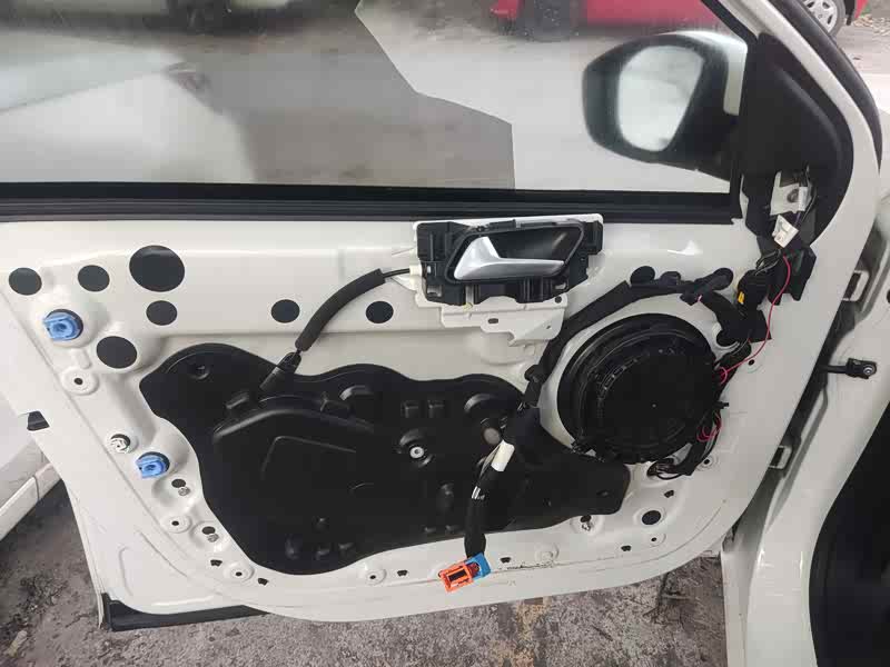

拆门板非常复杂相较于我拆过的大众mqb平台来说。如果不会一定要找线下懂法系的,不然很多塑料卡扣会弄烂了。
先看抖音b站视频拆下车门板,再把防水膜撕下来(注意胶要保留还要原路粘回去),我没拆升窗器,不拆的话也可以,需要手伸进去(看不到可以用手机摄像头),用湿巾和小刷子先把绿色的圆滚轮上面的杂物刷干净,再用湿巾把两个绿色的滚轮以及连着它们铁丝线上面的杂物清理干净,再带手套涂抹黄油,多涂点。最后原路装回去。先把车门防水膜对齐再把胶原路粘回去,再装卡扣,大部分卡扣装塑料门板上,有两个带卡针的卡扣装车门上,一个音响的接口一个车门按键的接口别忘了

最重要的忘了说,清理后必须喷WD40(带有除异响功能的),喷了再涂满黄油润滑油
