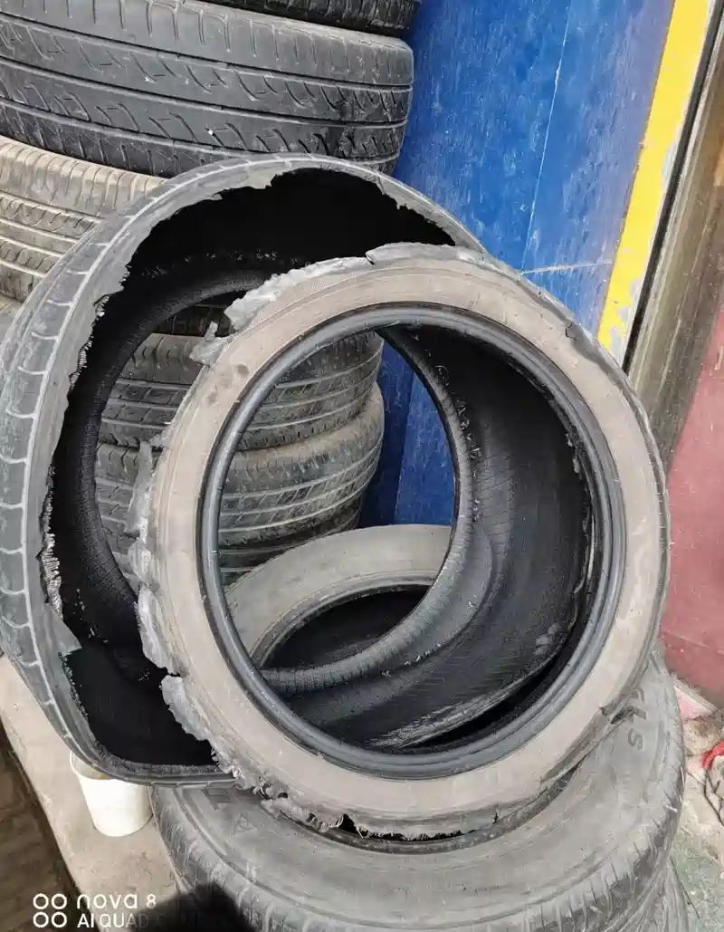

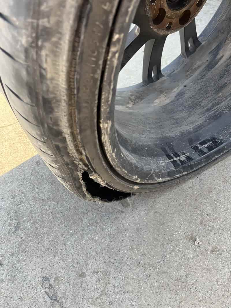

今早出门检查了轮胎没问题,但是上路后感觉车一直偏,因为是市区老街,车速也就二三十的速度,也没多想,以为是路面或者方向盘问题,就这样开了一个小时,差不多三十多公里,闻着车内有橡胶烧着的味道,开始还以为是大车刹车导致的味道,关了车窗还是味道很重,下车一看,天塌了,轮胎直接开了大口子,揉坏了已经。
这车开了七八万公里了,想着最近去换下轮胎,结果就轮胎坏了,强制不得不去换轮胎。
旧轮胎用了五年了,磨损程度还行,没有达到警戒线,但是时间久了,明显轮胎上橡胶有小裂纹,老化的痕迹很重,虽然没有被扎过,但是还是担心上高速的安全,要是市区低速感觉我就不会换了,平时开高速多,还是求稳一波。四条轮胎都更换吧。
以后碰到方向很偏,抓紧停车检查,千万不能像我这样等到揉坏了才发现!
