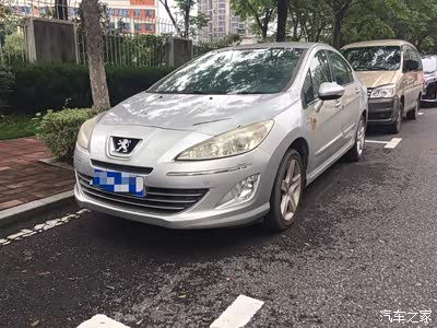

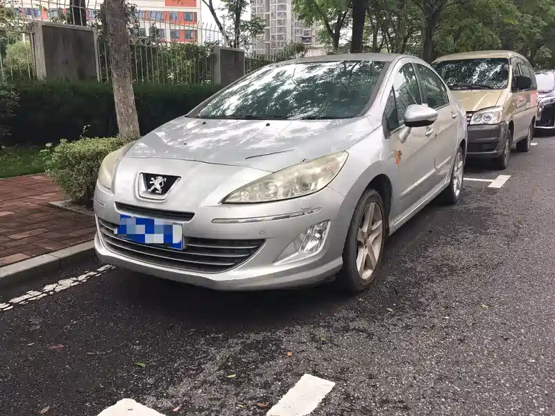

前天在路边遇到一台老款的东风标致408,惊奇的发现这台车的左前门和左后门都出现了大面积的生锈。
这就出乎我的意料,不是说的东风标致使用了大量的镀锌钢板,特别是车门、侧围这些外覆盖件用的都是双面镀锌钢板吗?怎么也会生锈?

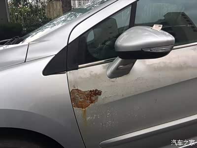

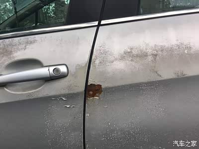

我靠近这台车看看了一下,在生锈的钢板和油漆涂层之间,还有一层厚度差不多2mm的硬壳子,如果用手指抠,肯定可以把这个硬壳抠下来。当然,我没有用手抠,因为不想成为那个破坏他人财物的人。
据我所知,原版原漆的漆面厚度可能只有0.1mm,徒手是根本没有办法抠下来的。这台车的硬壳子,肯定是这台车发生过刮擦事故,维修店做了钣金。而车身钣金后为了找平,店里经常会打磨钢板,这样的话钢板表面的镀锌层全被磨掉了。
在坑坑洼洼的修复表面上刮了一层厚厚的腻子。如果你修过车,就会知道刮腻子就像给墙壁刷乳胶漆,腻子本身是含水的。如果腻子没有完全干燥就开始喷漆,水分就会被封闭在钢板和油漆之间。腐蚀就此开始,如果这个腻子以后干裂了,就可以看到腐蚀生锈的痕迹。
