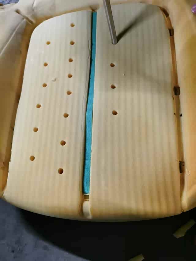

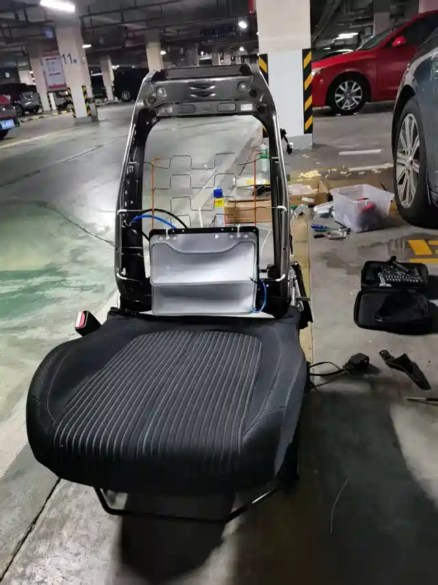

这里要说一下,加装的是主驾座椅,座椅是织布的,所以不需要打孔,直接加装风机线束和密封就行了。而且是手动座椅,这也是我第一次改装手动座椅,说实话我还想着给我308也加一个呢,这不就很好的机会了。
不同于真皮电动座椅,手动座椅的拆装有2个难点,一是手动的调节把手要拆下来后才可以拆下护板。上下调节的扳手,经过研究,用一字螺丝刀撬开一个小卡扣就可以直接拔下来了,另一个靠背前后的扳手,研究半天不知道怎么拆。还是车友认识一个法系老师傅,请教后,说直接向外撬开就行了,师傅就是师傅,经验很足,一撬就开了,我是以为还有卡扣的,其实就是直接插进去的,没有任何固定的卡扣,但是四方形的设计就是卡的很牢靠,快十年了也没任何问题,这着实要夸一下车子的用料质量啦!
下午2点左右,座椅拆卸完毕,织布套子也拆下来了,我们去附近吃饭,还是那家地道的镇江锅盖面,很多车友来我这都带他们去吃过,很不错的味道,毕竟是地方特色嘛。这里感谢车友的埋单,下午就继续开干。一套流程,座椅通风的密封和海绵打孔等很快完成,恢复座椅套子到座椅上,都很快。然后加装腰脱也很简单,但是遇到一个问题,花了挺久去调整的,就是腰脱的四向调节开关的开孔。408车主侧护板没有合适的位置,只能舍弃一个小储物盒的空间,打孔时候发现盒子可以拿下来,卖家送的打孔工具也不全,还好我这工具齐全,反复拆装了好几次的开关,去调价四向按键空间,最终才搞定。
上车测试,大概下午五点多,全部安装完毕,恢复上车,保险丝接线监测,安全完毕后,对车子通电,测试座椅通风的效果和腰脱效果。不得不说织布座椅的确很透气,风速还是挺大的,测试20多张纸巾吸附牢靠不脱落。腰脱也能够正常四向调整,车友试了下挺好的。
