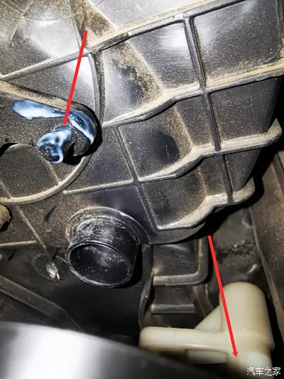

安装时时候注意两个箭头指示的位置,有两个凸起,需要放到控制盘的那一圈凹槽里,当电机带动控制盘转动时候,会和这两个凸起产生滑动动作,带动控制翻板控制风向了。这点很重要,一定要确保黑色齿轮的凸起,和白色齿轮的凸起都要卡在控制盘的凹槽内,才算成功。但是这也是最容易翻车的地方,安装时还要准确记住当前风向是朝向哪里吹的, 比如朝向风挡还是面向驾驶员。还要参考拆之前做的标记,原封不动的装回去,才能保证风向是对的。如果风向乱了,结尾也教你怎么调整过来。
黑色齿轮在上面,白色齿轮在下面,都有标记,装的时候还要确保白色和黑色齿轮啮合时候,标记线对齐。
安装就是拆的逆过程,控制盘装好后,拧紧支架的两个螺丝。然后将步进电机的轴对准控制盘的孔位,电机也安装完成了。如果电机安装的时候轴插不到孔里,不要强行安装,轻微调整一下控制盘就可以了。电机螺丝不要固定,启动发动机,打开空调,确认一下风向是否正确,每个风向都要测试一遍。在同时吹脸和吹风挡玻璃的时候,我发现吹玻璃的风特别小,我第一次以为装的有问题,又重新拆了一遍,浪费了很多时间,心情也变得很烦躁,后来我和群里同配置车友确认了一下,就是这样的,同时吹风挡和吹脸的时候,风挡的风就很弱。还问了当地4S店,结果他们也没弄过,算了,可能他们还不如我呢。在拆的时候我没有做标记,装的时候风向乱了。经过仔细思考,我发现只要是这个黑色白色齿轮都凸起,都装到这个控制盘的凹槽里了,说明安装是没问题的。也就是每个角度都有唯一性。那么只需要调整风向,控制电机转向,如果某个风向时,电机轴恰好能装进控制盘孔内,说明安装正确,这时将电机装回去,再测一下各个角度风向,如果正确,说明没有问题,可以将电机螺丝拧紧。
