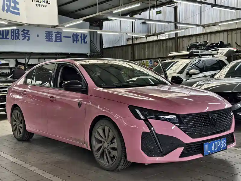

我的车是22款标致408进取版,目前开了两年半行驶了3.5万公里,平时开着它跑工地比较多,目前车况一切良好。

前段时间我的408右前门升窗的声音不太对,与之前的声音有细微的不同,我这个人对车的感应很敏感,所以还是听出来了,估计还是因为停车的地方灰尘太大,导致灰尘进入车窗内部导致异响。于是我还是第一时间联系了售后的杨姐,她说录的视频听不太出来,让我有空开去售后让师傅检查。
