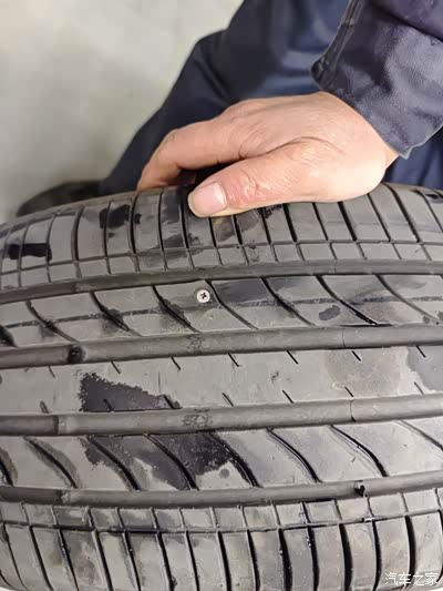

我的标致408(2022款1.6T)上周五早上刚启动,仪表盘突然"滴滴滴"狂叫,胎压报警灯亮得跟红灯似的。下车瞅了一圈,右前轮明显有点瘪,但还能勉强开。仔细回忆了下,应该是前一天晚上回家路上压过一片拆迁工地,估计是那时候中招了。这两天胎压掉得特别快,头天补到2.5bar,第二天早上直接掉到1.8bar,必须得处理了。

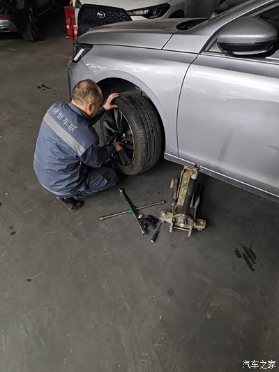

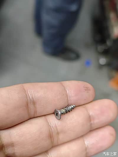

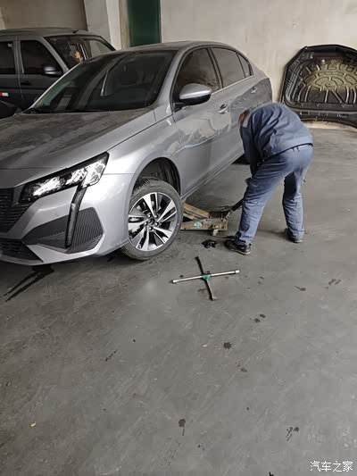

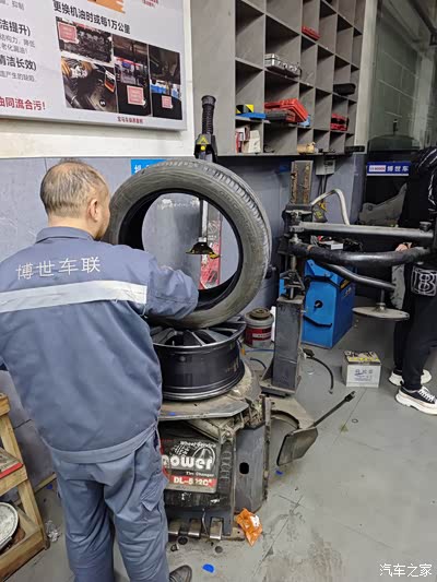

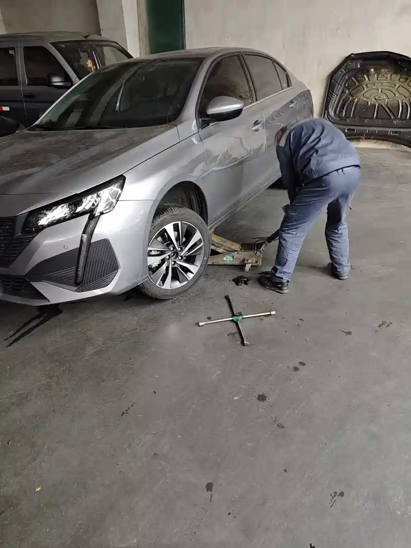

到了常去的汽修店,师傅直接用千斤顶顶起车子卸下左前轮胎,接着上"祖传秘方"——拿个喷壶装肥皂水,对着轮胎"滋滋"一顿喷。果然在轮胎正面靠近边缘的位置,发现有个小钉子正在"吐泡泡"。师傅拿钳子一拔,嚯!罪魁祸首螺丝钉终于拔下。

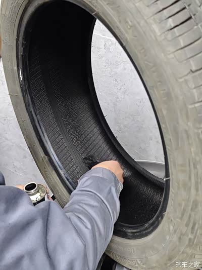

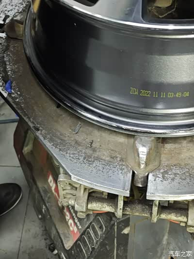

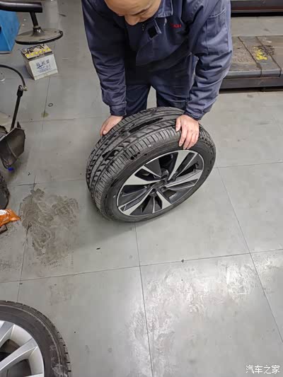

补胎步骤就很简单,跟自行车一个道理。
全程半小时搞定,补完立刻装车测试,胎压稳定在2.5bar没再掉。师傅说这种贴片补法能扛到轮胎退休。

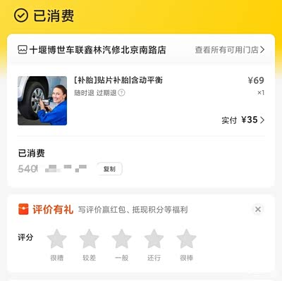

维修价格:
? 贴片材料费:15元(含胶水)
? 人工费:20元(含动平衡)
? 总花费:35元(美团新人券减了5块)
? 耗时:30分钟
? 保修:1个月内同位置漏气免费返工
