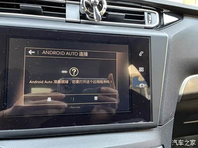

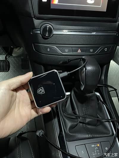

上个月标致APP商城推出的无线盒子,是一个可以将手机跟车机进行无线连接的媒介机器,为了可以使用无线连接,我斥巨资为自己的标致408升级了第四代带carlife的rcc主机,并且自己安装的,随后就满怀期待的下了单,等了将近一个月的时间,到货后就迫不及待的装车上进行连接,数据线一头连接盒子,一头连接车子的U***口,打开手机的蓝牙和WiFi,等待车机反应,配对蓝牙后就可以进行使用了。使用感受一开始还不错,开车使用手机导航跟听在线音乐再也不用每次都插手机口了,省了些事,更加方便快捷。但是发现有个问题,那就是没有宣传中的可以无缝连接,也就是每次上车启动车辆,盒子通电之后,它不会每次都自动把手机跟车机连接上,而且需要自己点车机的carlife,然后它才会通过搜蓝牙后跟手机进行配对,期间还会弹出一些小窗口,一个是“Android Auto 准备就绪,您要打开这个应用程序吗?”,还有一个是通过蓝牙连接可以优化carlife服务的,需要自己点掉比较烦人,问了客服,说这个无线盒子是需要这样的,本身就是如此设计的,却是没有了方便连接的初衷,也就是比有线少了根数据线插拔而已。然后就寻思自己通过无线盒子的设置里面去,看看有没有一些方法可以减少弹窗的,反复尝试,最后是把延迟启动调整在了5-10秒的时候,才不会经常提示Android Auto ,另外提示蓝牙连接的窗口直接无视或者点掉或者点击别的按键就可以,不用管它也是会自动连接上去的。
