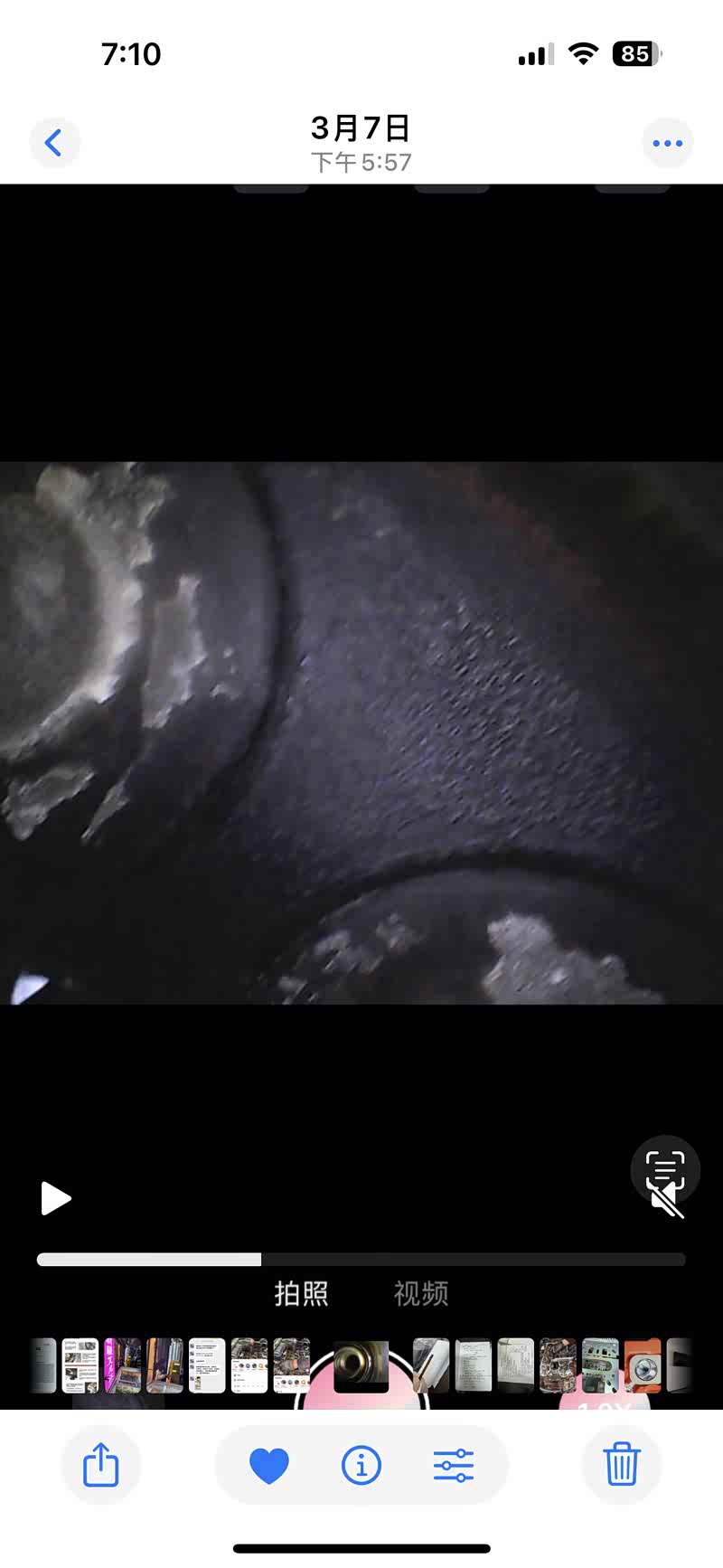

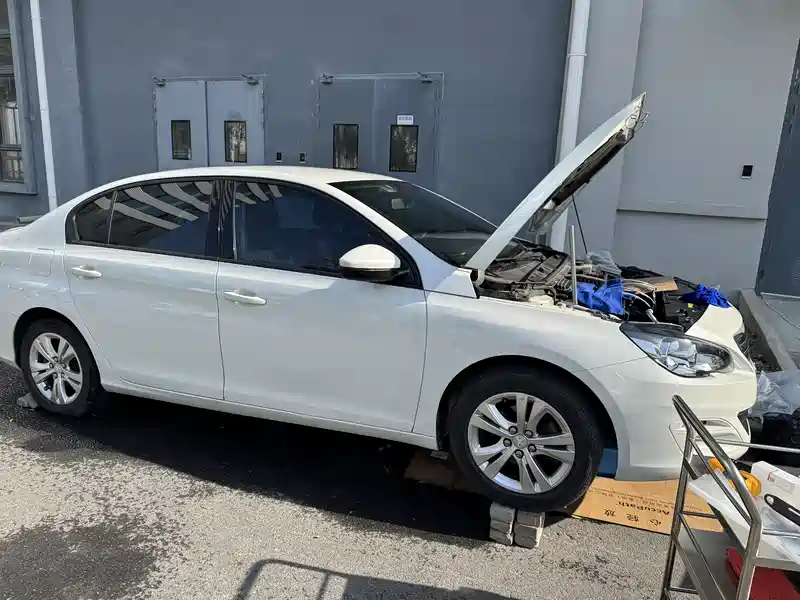

标致408 1.8自吸. 今天自己做免拆治理烧机油
效果很好.用了一天时间.

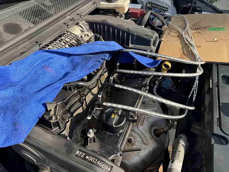

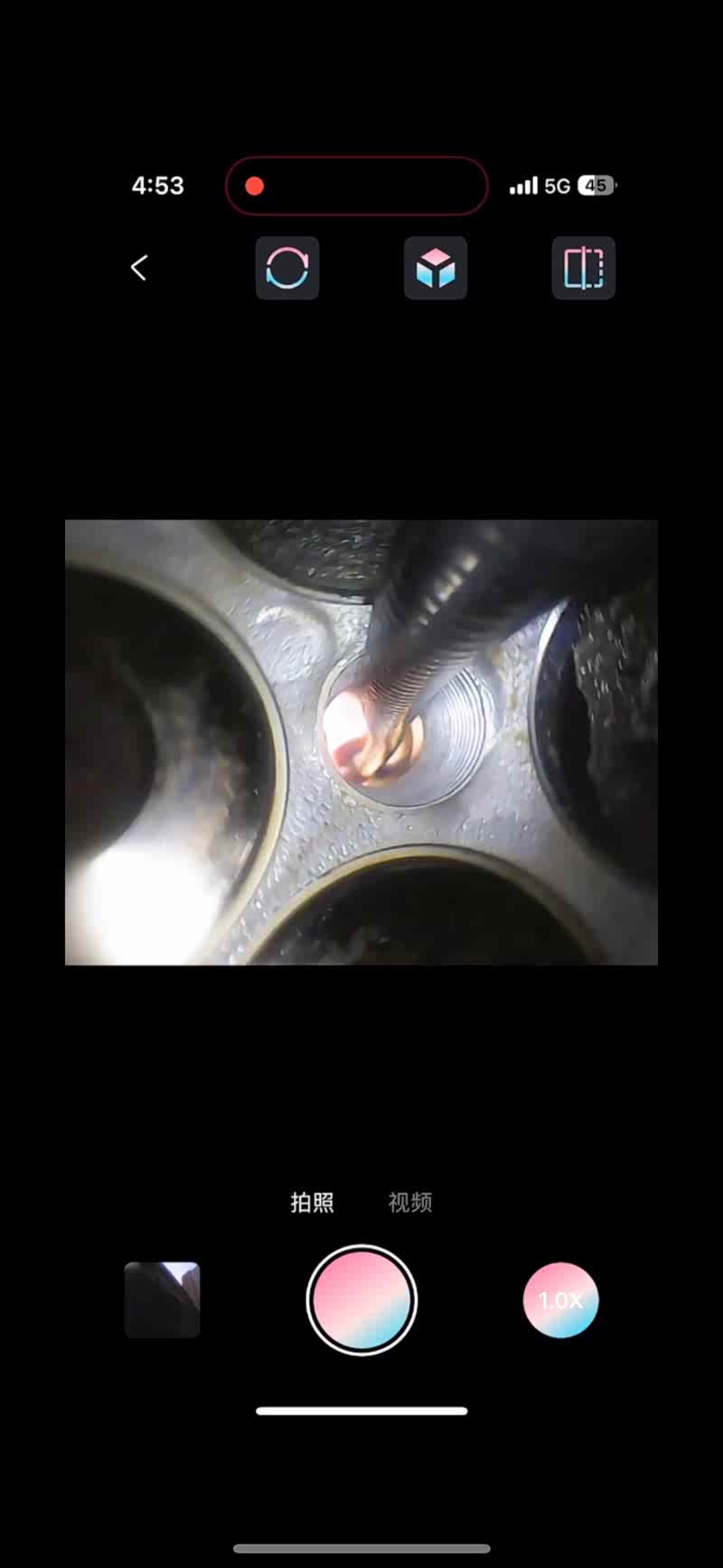

效果很好.用了一天时间.对比之前内窥镜的图片和清理完的很明显.其实工具很简单.我用的24v的加热棒然后.闲鱼买的清洗剂.艾德的.
然后就放干净机油.拆掉火花塞.盘缸至4缸平行.每缸加入200ml.就这样加热棒一直90度左右.泡15分钟.盘几分钟.如此循环
我用了大约1天.搞的比较仔细.最后还用酒精涮洗最后压缩空气吹出来.

一天怎么就知道效果很好?
2025-04-06 10:59 来自湖南 回复
hellmuth 楼主 关禁闭 已屏蔽
做完到现在跑了250公里左右.都是高速.机油尺基本没变.以后跑的时候.再发图片
