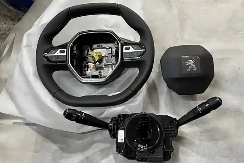

如何拆卸方向盘 删除 推荐精华 置顶 取消置顶 关闭回复 打开回复 推荐编辑 楼主禁言 移动帖子 重置头像 操作记录 sambow 0浏览 · 2025-02-16 19:32· 发布于广东 用车省钱妙招 把旧的方向盘拆卸下来,在方向盘侧面,左右各有有两个圆点,可以用一字螺丝刀顶进圆点,一边接着一边的顶,将卡簧从挂钩中向上提起,使气囊的一侧自动向座椅弹出,接着把另外一侧拆下来,挑出安全气囊后面的黄色安全扣,然后拔出安全气囊插头,拆下安全气囊接着把气囊上的线拔掉,就可以看到方向盘上的固定螺丝了,再用t50扳手卸下。 举报 打开汽车之家 阅读体验更好 精彩热门 更多 本田CR-V提车作业分享 自驾晋豫太行山与古建 初代途锐完整历史回顾 骓1200使用体验分享 摩托车运动相机怎么选 第一台弯梁的诞生 查看更多 打开汽车之家 互动体验更好 微信好友 微信朋友圈 新浪微博 QQ好友 QQ空间 取消 相关推荐 加载中
