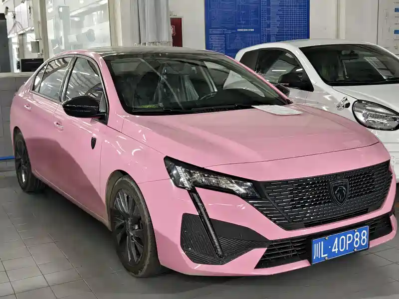

停在车间里等着登记项目
登记完开到工位开始更换灰滤
