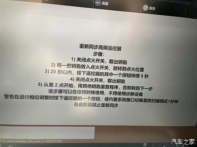

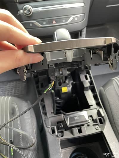

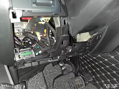

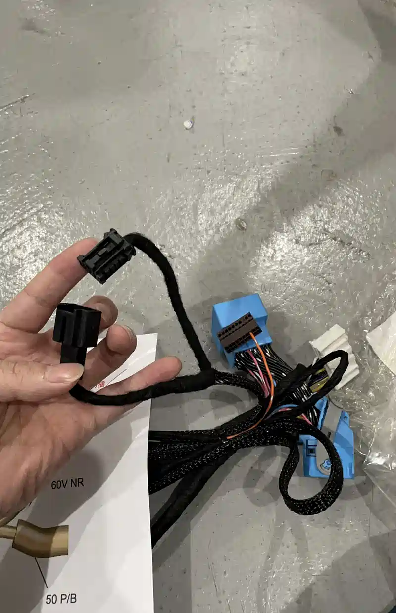

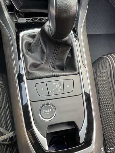

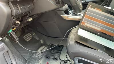

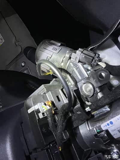

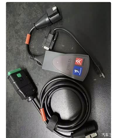

我开的车子是16款的标致408自动豪华版,当初看中它的是车子整体外观造型比较时尚又大气,A+级的车内空间也够大,1.6T涡轮增压发动机动力也强劲,搭配的爱信6at变速箱稳定换挡也比较平顺,还有电子手刹、定速巡航、天窗、17寸的轮毂、铝合金发动机、加92号汽油、多媒体中控屏功能丰富等等,这些都很吸引我这个首次买车的人,毕竟我第一次开的车还是我爸的羚羊小轿车,功能配置都是很初级的,车子矮小空间也小,所以试驾了408之后确实感觉质感提升不是一个档次,所以就买了下来。车子落地开到至今,也有7个年头多,车子无论是动力,还是底盘的稳定性,都还是让我非常满意,然后我也是时常有涉猎在论坛中,也是发现了可以改装加装的一些项目,比如脚底氛围灯,门把手灯,手套箱空调管,跟改了RCC的主机和屏幕,开通了并加装了倒车可视,还有carplay,还有改装了508L的座椅,这些改装加装确实能够提高驾驶质感和乐趣,也算是比较实用。然后就看到现在的车辆都是配备了有无钥匙进入+一键启动功能,使得开车更加的便捷,也显得高档,就自己论坛里研究+网上咨询,最后淘到了一套算是比较稳定的一键启动配套件,没有要无钥匙进入,一方面是怕有时候功能失常车子不会自动上锁,另一方面,是准备自己动手加装,怕功能太多加装过程太复杂,错误接线会导致车子异常甚至短路烧坏零件,所以就只选择了一键启动套装。零件到了拆开,主要有主机一个,一键启动按键一个,还有各种线束和对插接口,跟启动面板,还有个解除方向盘锁的装置,到手之后,就研究安装说明书和问售后,初步了解后就着手准备安装,因为之前拆过很多次主驾脚部上方的OBD位置的挡板,所以拆装也是比较熟悉,另外档把位置的拆解就看论坛,看网上视频,用撬棒撬开就可以,换上启动面板,装上按键,连接线束至主驾脚部的右侧挡板内部,把主机放那固定好,线束连接,然后再对插原车的插头,一开始自己接错了插头,幸好没烧坏,后来是对方的师傅指导了后才接对,然后还需要把方向盘的一个上锁螺丝敲掉,安装上附带来的零件解除方向盘锁,最后一步就是用诊断仪连接车机OBD和电脑,进行匹配,一切顺利,匹配完消除下故障码,原车遥控钥匙解锁车辆,上车点击一键启动,给车子通电,然后脚踩刹车再点击一次则启动车辆,非常完美,以后也不用摸黑插车钥匙孔了,真的是美滋滋。
