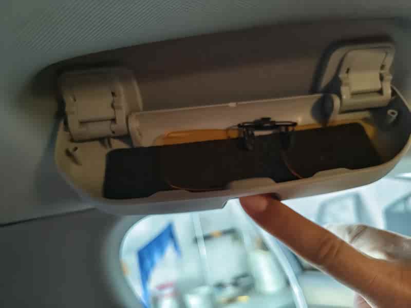

不知道大家买完这个车子之后,有没有发现这种情况:就是在低速且路况比较好的情况下,车辆的噪音控制的还不错,心里面还是很舒服的。可是在一次回农村老家的时候,行驶在那种路面不太平整的水泥路的时候,我发现车上会有交响乐出现。大概方向就是在主驾驶车门这一块。但是仔细查找了一圈却又发现不了具体在哪里发出交响乐。对于一个喜欢安静的驾驶员来说,我是不喜欢有这种交响乐的。所以,我决定把这个来源找出来。
经过了我多次细心的查找,终于被我发现了罪魁祸首——那就是我的眼镜发出来的声音。主驾驶上方的眼镜盒空间说大不大,说小不小,但是当我的眼镜放进去眼镜盒里后,眼镜在眼镜盒里还是有能够上下跳动的空间,所以在走不平整的水泥路的时候,眼镜上下跳动碰到眼镜盒的塑料,导致发出了不太美妙的‘交响乐’。这就是罪魁祸首。现在,为了解决这个问题,我把眼镜盒底部再放一个变色镜片或者是再放一层海绵,这样把眼镜放进眼镜盒的时候,眼镜就会顶住车辆顶棚,就不会再次晃动,也就不会产生我们所说的‘交响乐’了。
