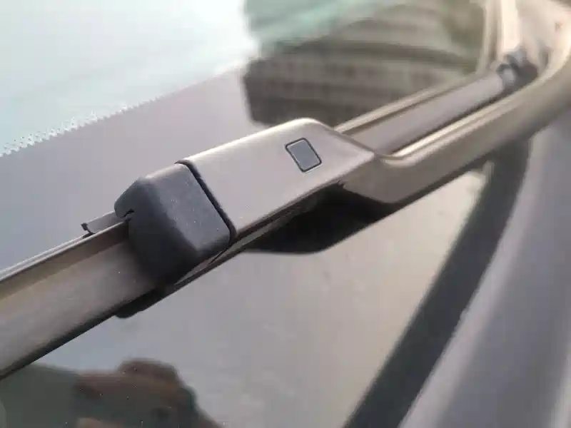

要说车上一个必不可少的配置,那雨刮器算得上是一个必需用品,当然,也是属于消耗品。下雨天气,雨水淋漓,滴溅到物品表面,小的雨滴便会黏附在上面,行车过程中,便会黏附到我们的前挡风玻璃,造成我们的视野受影响无法观察路况,这时候雨刮器就派上用场了。雨刮器通过与雨刮臂连接后其上面的橡胶件便会平行贴近与我们的前挡风玻璃上,在我们打开雨刮开关之后,通过摇摆雨刮臂,雨刮器便会在玻璃面上左右摆动,刮去玻璃上的雨滴水珠,还我们清晰的视野,另外,在我们的挡风玻璃黏附了泥土灰尘影响视野的时候,我们也可以喷洒玻璃水后雨刮器便会自动刮洗清洁。雨刮器是必不可少的配件,也是有使用寿命的,当我们使用过程中出现雨刮器异响,或者刮不干净有残留的时候,就需要更换了,一般周期是半年-一年,结合具体使用场景而定,如果经常暴晒的话可能橡胶条就容易老化变质损坏,或者经常使用清洁力比较强的洗涤剂洗玻璃也是容易损坏橡胶件的。我开的是标致408,原车雨刮器用了一年左右就有异响了,然后网上买了自己更换,雨刮器是属于直插扣类型,停车熄火后往下拨弄雨刮控制杆,雨刮器便自动竖起来,然后把雨刮器上面与雨刮臂连接位置的一个卡扣往下按压,把雨刮器抽出来,把新的插进去听见咔嚓一声就搞定了,简单容易操作。
