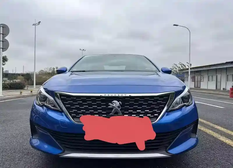

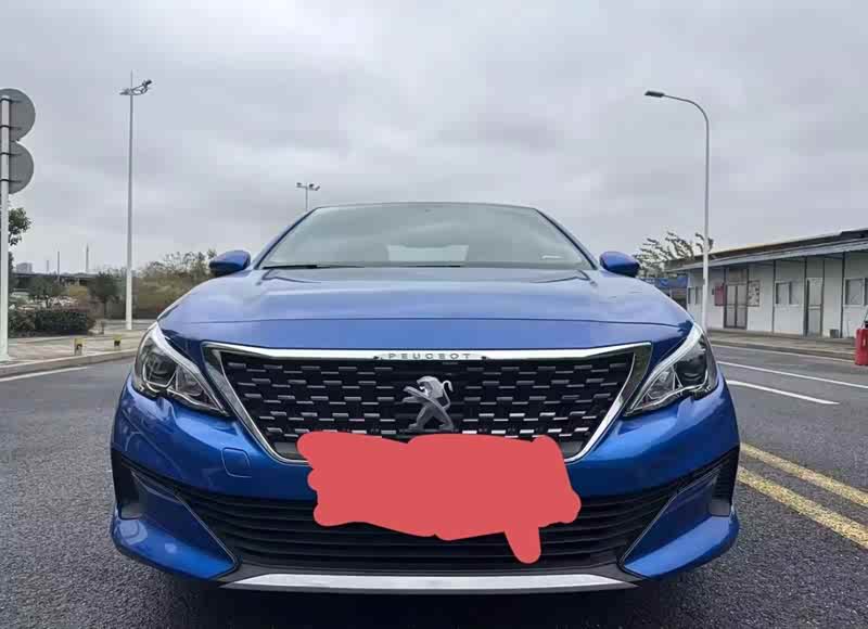

听闻标致408存在烧机油的隐患?无须慌张,解决方案已为您准备,且无需繁琐地拆解发动机。许多车主误以为烧机油源自活塞环或发动机故障,因此轻率地进行拆解维修,结果可能导致车辆受损,动力下降。本人的2019款350THP自动尊贵版标致408便是通过以下方式成功解决问题的。首先,无论您的车型是1.6T还是1.8的标致408,只要车龄超过四年并出现烧机油现象,推荐您首先更换原厂的气门室盖。此项服务在4S店或法系专修店均可完成。更换时,请确保对缸压进行精确测试。只要缸压正常,发动机便无需大修。气门室盖的更换,或许便能根治烧机油的问题。若仍存在问题,则可能是活塞环堵塞所致。此时,您只需加入***的专用修复剂,将其添加至机油和油箱中。随着车辆的行驶,活塞环堵塞的问题将逐渐解决,再也不用为后备箱备油而烦恼。若您有其他车辆问题,随时可以咨询***旗舰店的技术客服。特别是在缸压测试方面,务必咨询清楚,他们将竭诚为您提供帮助,助您避免走弯路。请避免采用泡缸盘轴和怠速数小时的方式,这些方法可能对发动机造成严重损伤。
