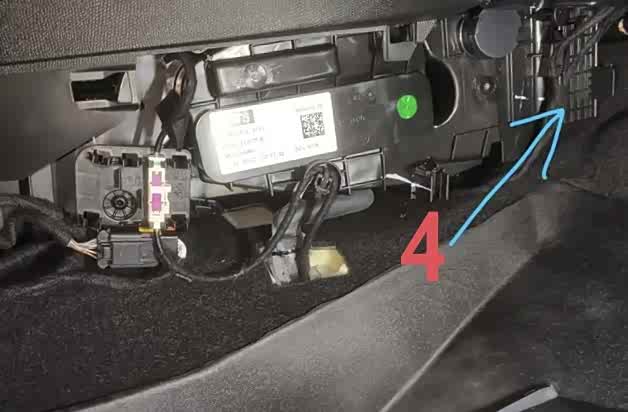

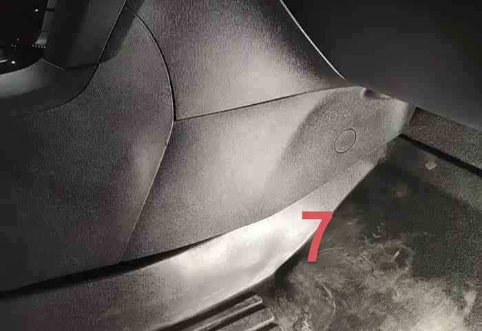

标志408的空气滤芯位置在副驾驶左侧边上。

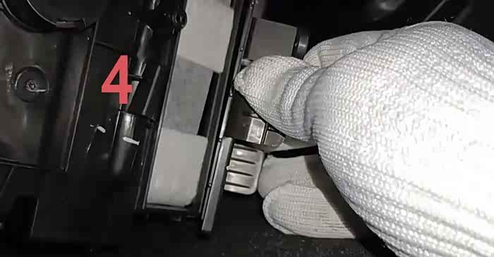

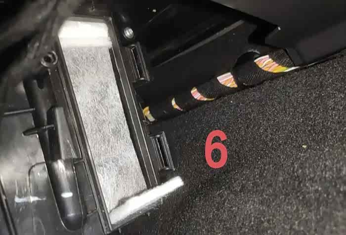

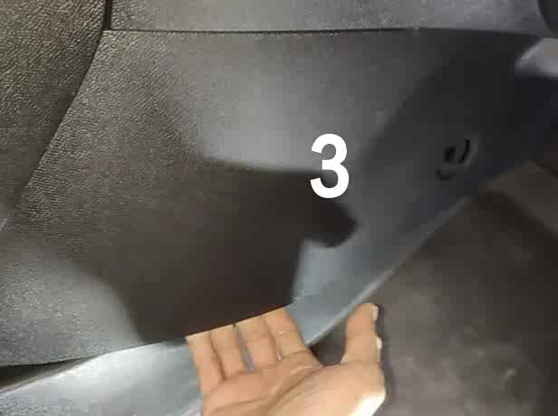

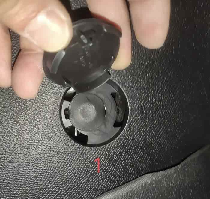

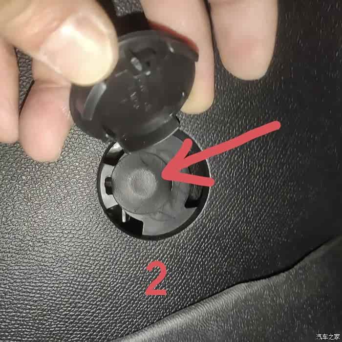

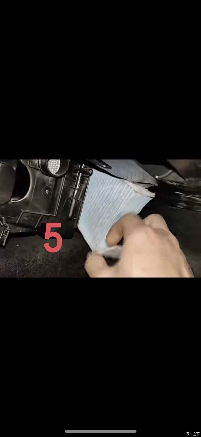

首先用撬棒或者用手把侧板圆圈盖子撬开,撬开后取下卡扣,用手掰开盖板,拿来可以看到空调滤芯盖子在前方,用拇指往前上方推开卡扣,稍微用力就掉下来了,大力不会出奇迹,别把那卡槽搞断了,打开后就可以看到雪白的空调滤芯了。怕安装错可以先拍个图片,安装时根据图片安装就可以了,安装完成后把侧板按拆的时候按顺序装回去就可以了。
