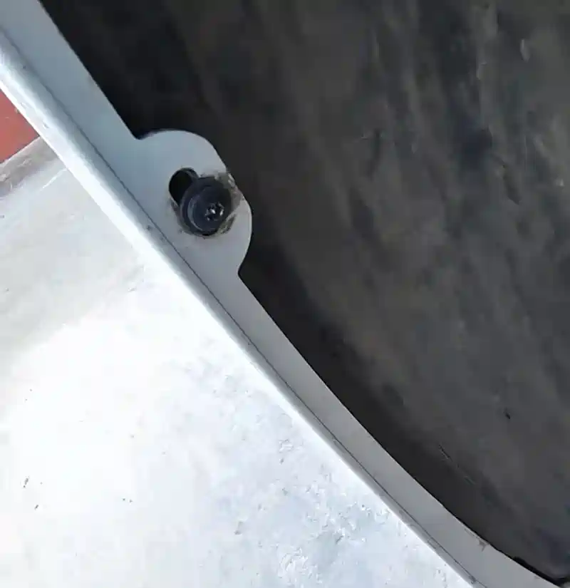

我们的周围无时无刻都充斥着各种各样的噪音,有些声音大有些小,有些声调尖锐有些低钝,给我们的生活造成或大或小的困扰。我们开车路上,也会有着各种噪音,即使有着车窗玻璃与车身门板底盘的隔绝,还是会有不少的噪声通过车门板、车窗玻璃、底盘车架等等穿透进来,或者通过轮胎传递进来。408本身的隔音效果还是有的,相比同级别的其他品牌车辆那是提升了不少。为了更好的更大程度的隔绝噪音,我们可以将玻璃升级为双层隔音玻璃,车身贴隔音棉跟止震板,为了工程小些,我这次就准备把轮胎的内衬加上隔音棉和止震板,减少车辆行驶时的震动跟噪音传递进车内。我们需要使用千斤顶抬高车辆,拆卸下轮胎,再把轮胎内衬螺丝拧下,卡扣拆开拿下内衬,用湿抹布擦干净里面的车身构件,等干了后再贴上止震板,然后内衬的内面贴上隔音棉,完工后再重新安装上去,再把轮胎安上,开上路测试了下效果还是有的。
