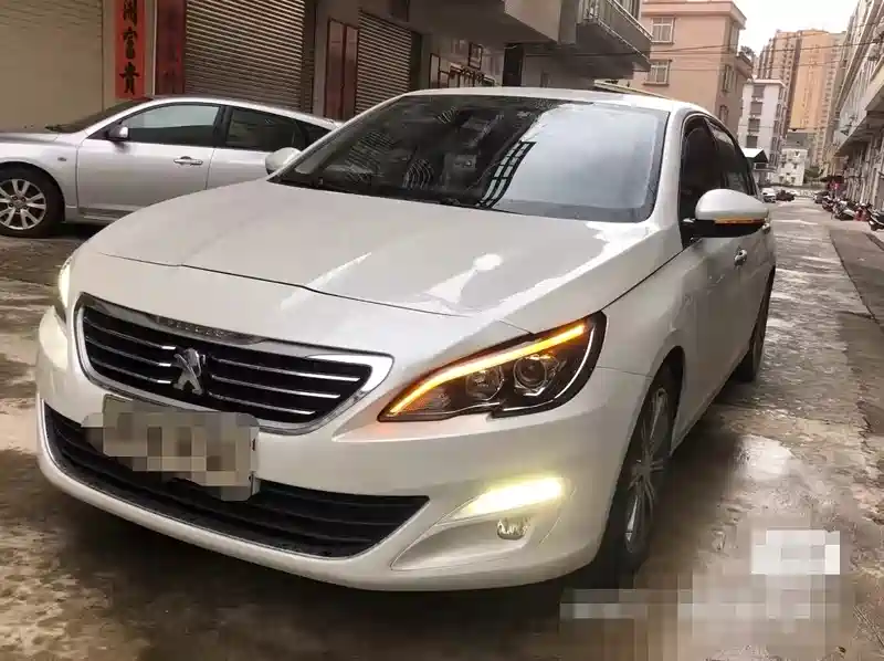

东风标致408有些显眼的日间行车灯,远距离可以明显看到,提高分辨率,增加安全性,那么,如果日间行车灯坏了的话,该如何修理或者更换呢。如果去外面不熟悉的汽修店,可能他们会把整个前保险杠拆下来才能更换,而我们这里介绍如何不拆保险杠就能更换的方法。我们可以先把雾灯以及日间行车灯之间包围的装饰罩拆下来,而不需要拆保险杠,可以找几片硬且有韧性的塑料卡片,像购物卡之类,插入前面的小盖板缝隙,先翘起上面一侧,然后撬右边(尖小一头),接着是下面,最后是左边一侧。日行灯只有靠近车轮的一侧有一颗螺丝,是花六角的,而另一侧是卡扣的,可以先把螺丝拧下来。把雾灯拧出,从雾灯的孔手伸进去,拆下日行灯的线束,就可以把行车灯扣下来,然后换上新的日间行车灯,接线后复原就可以了。
