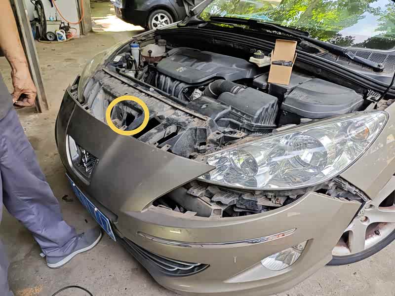

2011年生产的标致408/2.0自动舒适版空调不正常有6、7年了,最初是制冷效果不好,最近几年是空调运行一小时后要停机,休息十分钟左右又工作,后来上网查了一下说可能是风扇电阻有问题。

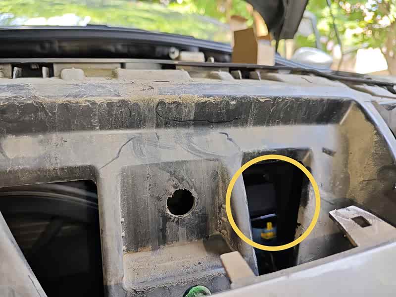

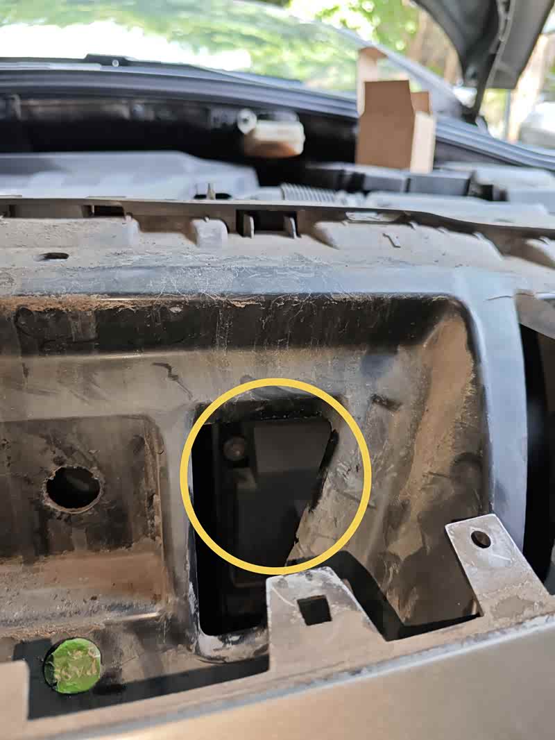

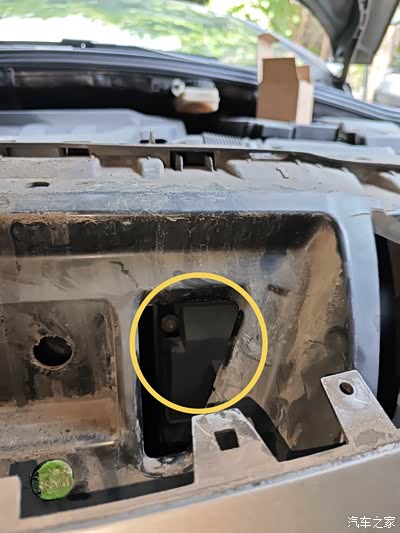

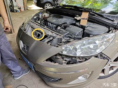

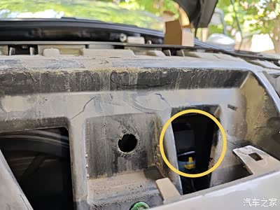

在某宝上买了一个风扇电阻,以为自己能换,打开引擎盖发现还真不行,位置都找不到,只好到汽修厂找师傅换。师傅用电脑检测了一下,有故障码,就是那两个常见的故障码。拆保险杠外面的护壳,不需要拆完,拆松,往下掰就可以看见风扇电阻了。
换好以后空调能制冷,故障码消失,原来的问题解决没有不知道,需要跑长途试试。
