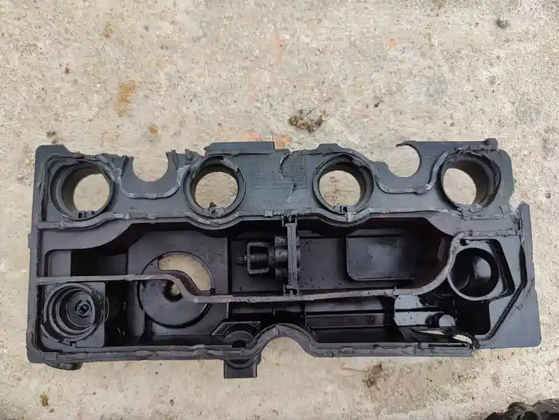

气门室盖的油气分离拆了,发现A、B出口其实在一个腔体内,连通的,和网上的图并不一样 。
机油蒸汽曲轴箱从D口进入气门室盖油气分离绿色腔体,旁边有2个小孔E,和曲轴箱想通,是回油孔,再往前是个单向阀。蒸汽从绿色腔体通过废气膜(圆形的那个薄膜)下面的大孔,通过中间高起的小孔再进入黄色腔体。黄色腔体两边就是A、B出口,接废气管。A口接进气歧管,B口接涡轮管那个。
且黄色腔体没有回油孔,里面要是冷凝成液体是出不去的。F口也是回油口,圆形膜片那边要是有冷凝液体可以通过膜片下面大口回流到曲轴箱。
c口为单向阀,只出不进。
所以我之前看论坛改的堵A,接B。这个应该就目前看,一点用没有,AB口说连通的,并不是独立的。有点效果没有。
欢迎讨论
这个气门室盖为18款标致1.6t,国五原厂,刚拆下来的。非网上图片或者假货,所以比较有参考性。和网上的油气分离完全不一样,再强调下,AB口连通的,再黄色腔体内,一点隔断都没有。A口一个单向阀,B口没有。
c口为单向阀,只出不进。
欢迎讨论
