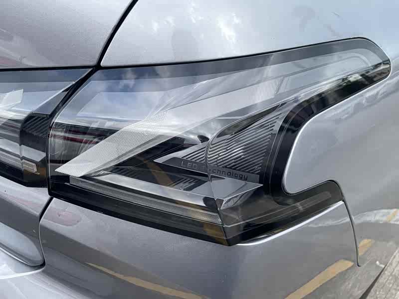

早一段时间用车的时候,仪表盘会时不时的弹出故障码。联系了4S店售后,被告知该情况需要到店检测。由于工作比较忙,抽不出时间,拖了很久。
大概过了半个月才到店检测,师傅立马拆卸后尾灯检测,经过判断,是灯罩封口处有裂口,进水后水汽太多,排不出来,然后导致里面电路板出现短路,需要更换新的后制动灯。
由于这个是需要找厂家申请索赔的,需要一定时间,然后剩下的就是等待。过了差不多两个星期,售后小哥打电话告知新的制动灯回来了,看看什么时候方便过来更换安装。哈哈,能更换新的,啥时候都方便,第二天一大早就过去了。更换这个后刹车灯需要拆后杠的,而且拆后杠是有技巧的。如果有车友想自己拆的要注意一下。换完尾灯,清一下故障码完事
