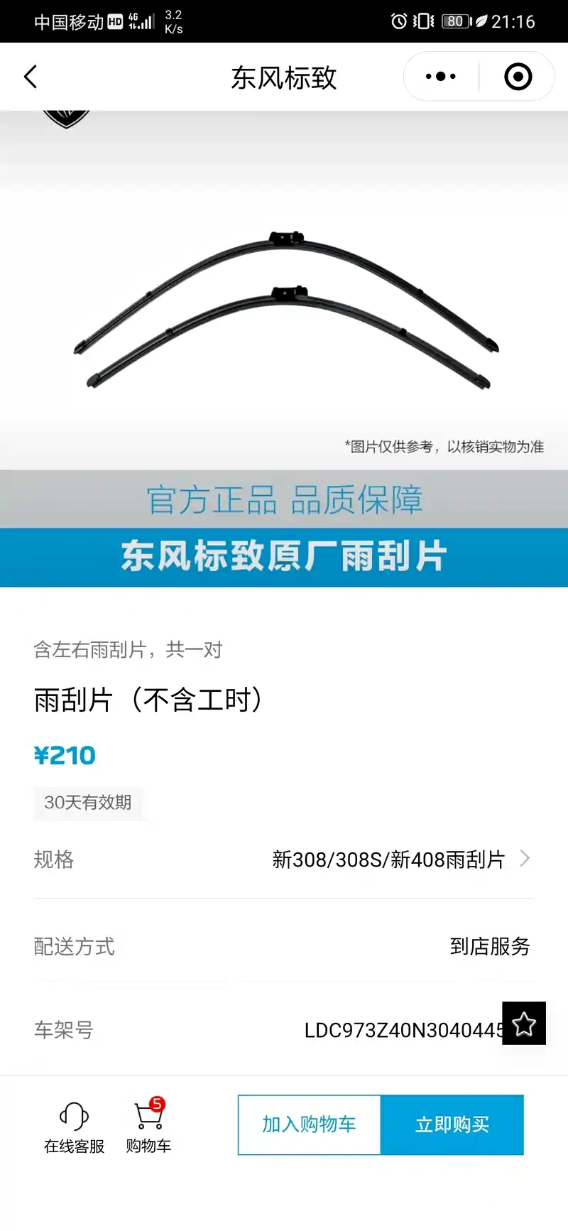

408原厂雨刮器用了有两年多了,有些异响,而且有些刮不干净,也是到时候更换了,网上淘了一对,只要报车型,就会给匹配,发过来是跟原厂同样的尺寸,按照说明书以及教程,将雨刮器调整至竖直位置(熄火后扭一下雨刮器控制杠即可),按压雨刮器表面的小凹槽,随后将雨刮器抽出,插入新雨刮器,听到咔嚓一声就位。试了新雨刮明显轻盈多了,无异响,刮得也干净无残留。虽然新的雨刮器刮起来毕竟明显,但是质量方面还不如原厂的好,如果换雨刮器的话最好换原厂的,贵一点也是有它的道理。
