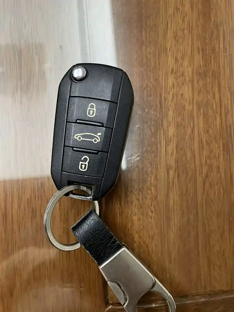

随着汽车产业的发展,汽车钥匙也跟着变化革新,从以前的机械钥匙(跟门钥匙一样的合金钥匙拧动开启),到遥控钥匙(按上面的按键进行解锁上锁),人体感应钥匙(也就是无钥匙进入),到后来的液晶屏触摸钥匙,后面又有了卡片式的钥匙,甚至指纹识别、人脸识别的都有了,可谓层出不穷,但是,在我看来,最可靠,最有保证的开启车辆方式我觉得应该是机械钥匙配合遥控钥匙,亦或者感应钥匙中同时配备机械钥匙。智能电器的存在且起作用都是需要电池供应,408的遥控钥匙也是同样的,遥控钥匙中用的是CR2032纽扣电池,用平头小螺丝刀往钥匙扣的位置向背面翘起来,即可打开电池仓,上面是正极,下面是负极,把旧电池取下来换上新电池,重新把后盖合上就OK了,遥控钥匙电量不足的时候,汽车中控屏会提醒更换,亦或者遥控不灵敏的时候就可以考虑更换电池,一般2-3年一换。
