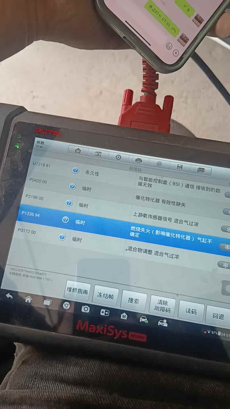

16款1.2T发动机,众所周知这款发动机皮带是在缸体内部泡在机油里面,因掉渣更换了皮带,后因烧机油返厂大修发动机,现在已经15万公里了,出现的发动机故障如上图,故障表现为发动机怠速不稳,会在怠速出现熄火,但是跑高速或者加油门后又一切正常。更换过前后氧传感器、三元催化,清洗了节气门,更换了火花塞,但是问题依然没有解决。这车现在只能说能开走,清除故障码后问题会消失几天(每天都会用车),接着相同的问题又再次出现,有大神知道怎么回事吗?

又烧机油了

看看气缸压力,看看点火线圈

混合气过浓有可能是空气滤芯问题,还有喷油嘴也考虑检查一下

我也有出现此情况,更换了点火线圈和火花塞,还是会

修车师傅说要加95号汽油
