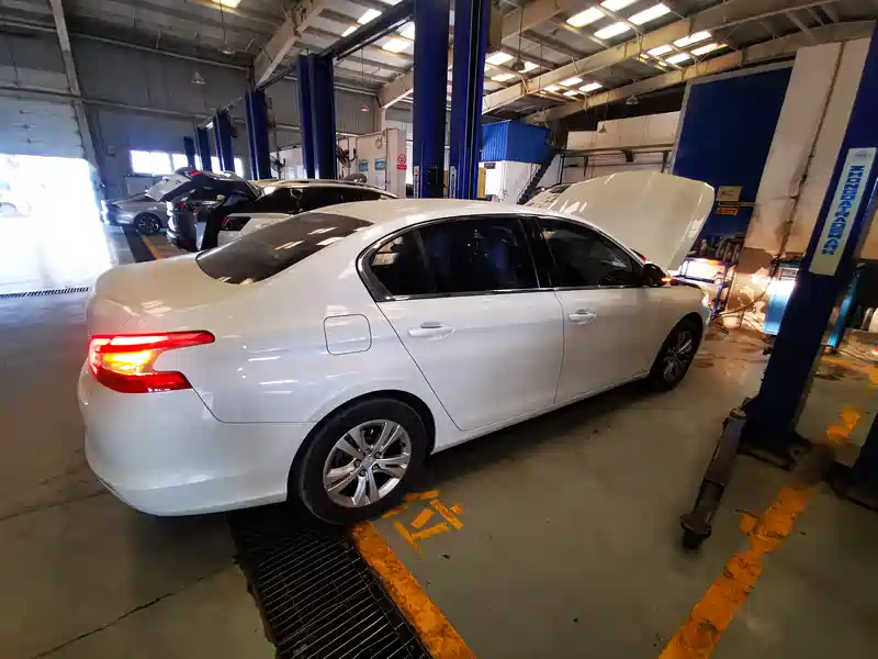

车辆进场,和接待打好招呼,为了写素材随车一起进入车间,在工位上等待。师傅按照维修工单备零件。
打开机盖,对机舱内和发动机表面尘土用高压气枪进行除尘。4S店流程都比较正规,有时候不见得多花钱,反而还能享受更多的细节和服务,这些是外面二类修理厂没有的。
