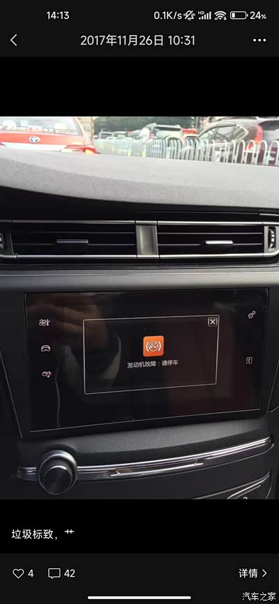

②17年12月还是报发动机故障,P0172,碳罐进油,索赔了燃油箱

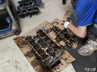

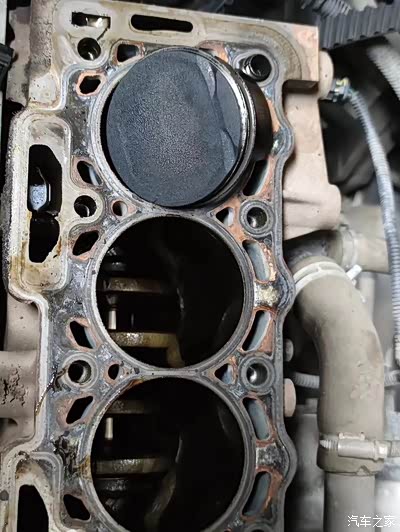

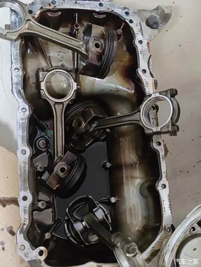

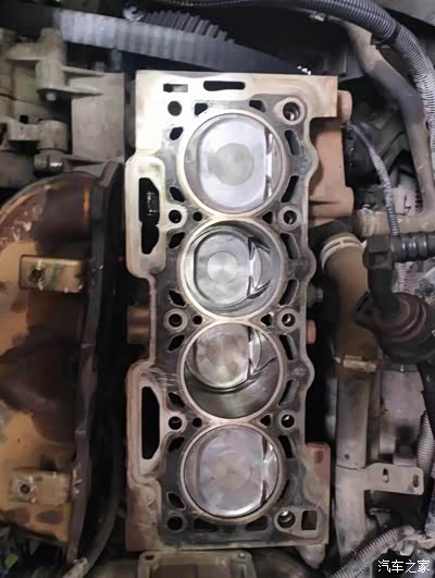

⑩最大问题来了,烧机油
8万公里开始轻微烧,每个保养周期烧2L

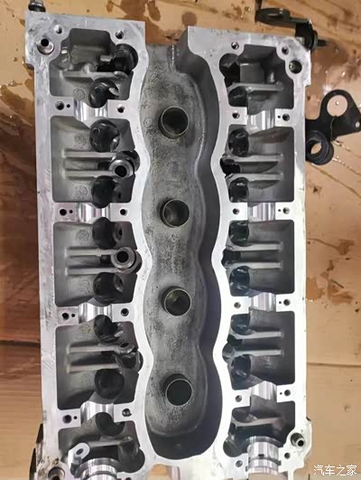

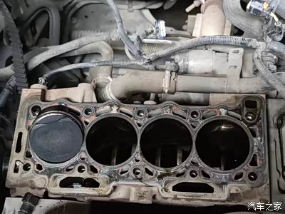

从23年开始,每1000km烧1L,顶不住了,大修换活塞环,气门油封,缸垫
拆开后的样子

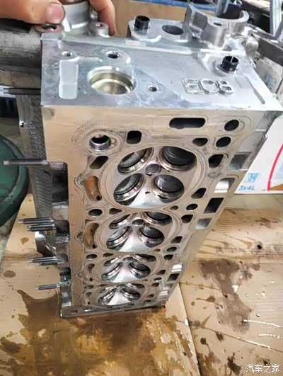

清洗干净后

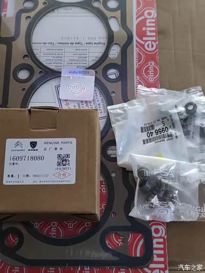

更换的东西
