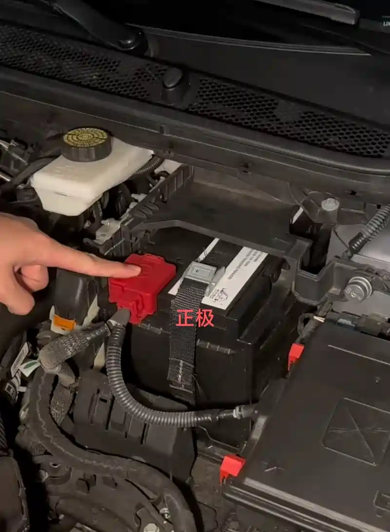

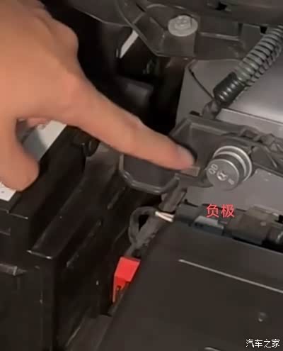

标致新408电瓶正负极位置,有一些车友比如说遇到了一些电瓶亏电,没电的情况然后临时搭电启动,可能会遇到需要接电的情况,正极的位置把引擎盖打开一眼就能看见,大概大家都知道,正极就接到这儿(结尾配图),然后负极接哪儿估计很多车友也找不到这个负极接,其实是在螺丝上,是一个没有喷漆银白色的螺丝(结尾配图),也很明显,你不用去找里边儿的那个真正的负极没有意义,就直接在螺丝上就行,螺丝专门给咱接负极用的,比如说你有外接的那个电源或者临时用电,你就把负极卡螺丝上就行,如果是搭电直接上车打火就可以了。
