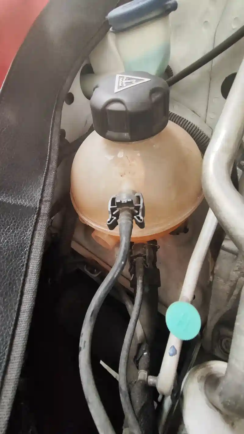

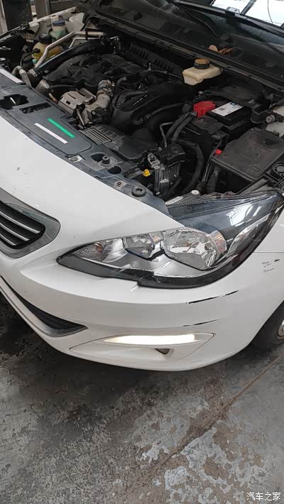

冷却液缺少比较多
       水温报警,先检查一下水壶中的冷却液,差很多就需要检查水管,水箱,水泵,出水室等等有没有漏冷却液。
通过检查发现是出水室漏冷却液了。

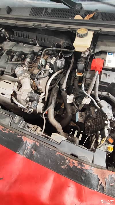

1.6T发动机。

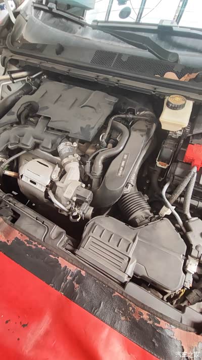

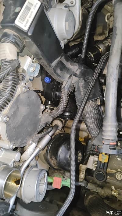

拆涡轮增压进气管,谐振箱,空气进气管。

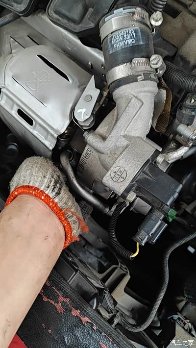

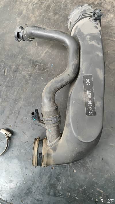

涡轮增压进气管需要检查一下,这个容易坏。

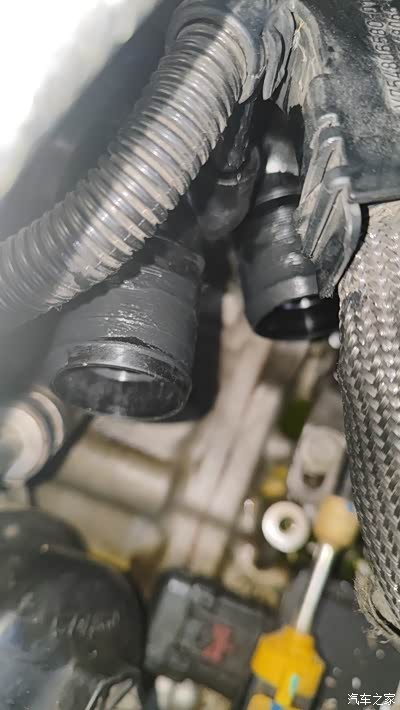

拆除出水室上面的几根水管。

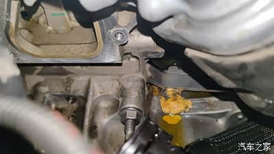

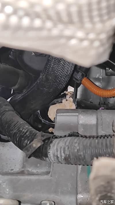

变速箱上的冷却液需要清理一下

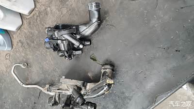

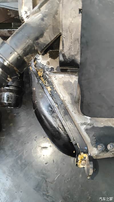

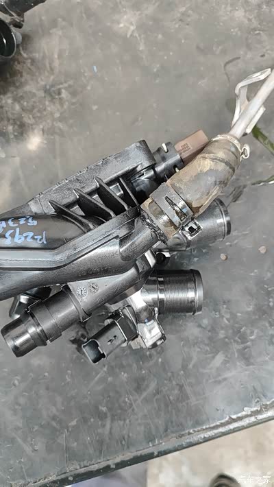

出水室密封接口处漏冷却液
新旧对比
