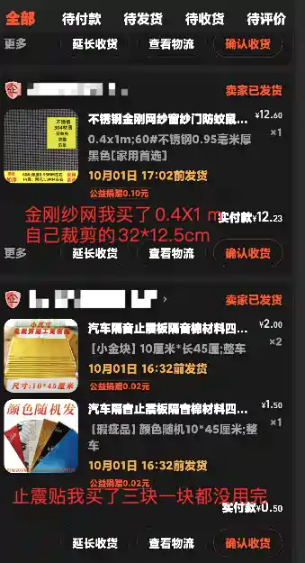

废话不多说,材料 60# 0.95金刚纱网 32*12.5CM一小块。丁基胶止震贴15*45CM一小块,1cm 3M胶若干 。工具,550ml农夫山泉小瓶子或者类似一个。
