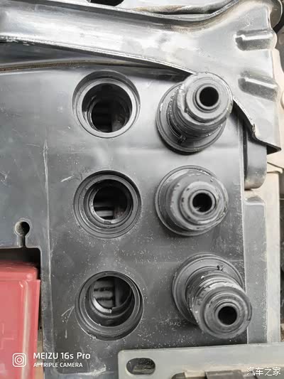

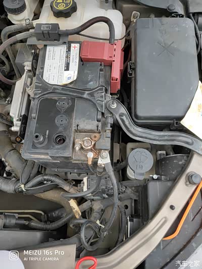

转瞬之间,又过去了一年多,离第一次加注电瓶蒸馏水又过去了14个月,五一节安装流媒体时又想起该加电瓶蒸馏水了。

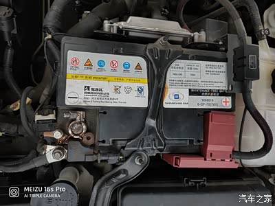

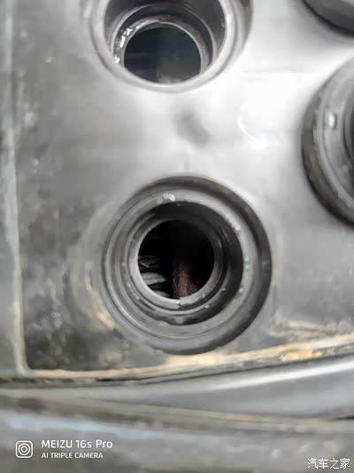

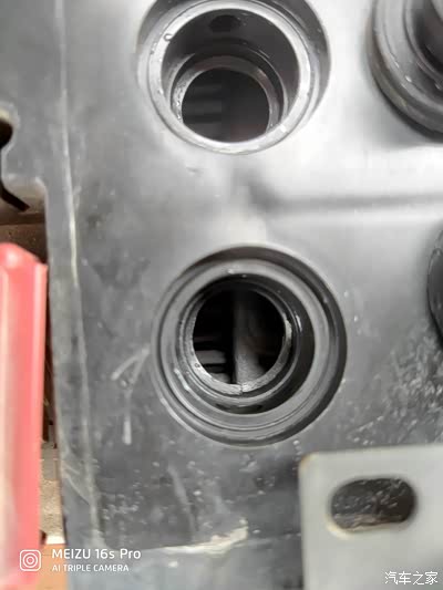

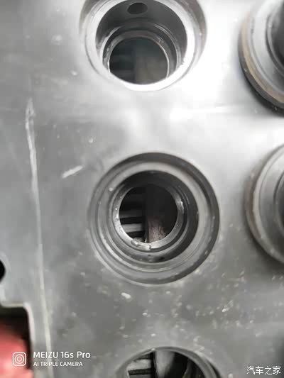

今天是周末,天气也凉快,干起来吧。拧开后,6个孔内还是稍微有点干,但是比去年的状况还是要好的。先说加注量,从左至右为1-6孔。1孔加注35ml,2、3孔加注30ml,4、5孔加注32.5ml,6孔40ml。

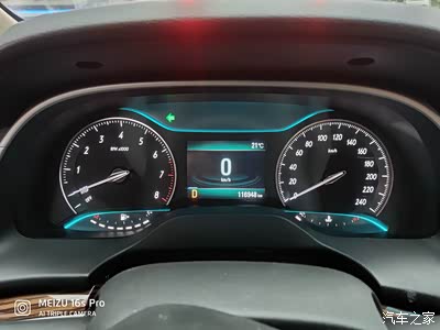

这是已经服役6年1月22天(里程11.7万公里)的风帆启停电瓶,虽然没有用仪器测量过,个人觉得整体状态还是不错的,至少启停还能用,多用一天都是RMB啊。期待这是加注蒸馏水又能给它续命
5月8日开启空调时启停工作。
5月9日夜间红绿灯时启停工作。

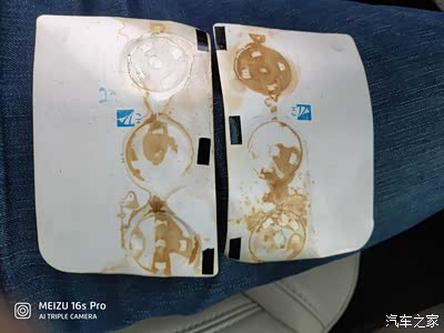

拆过一次的很好拧开,找了一把剪刀

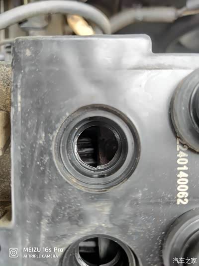

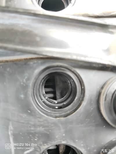

14个月后的1孔

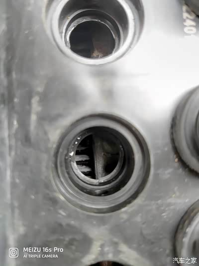

2
3
4
5
6

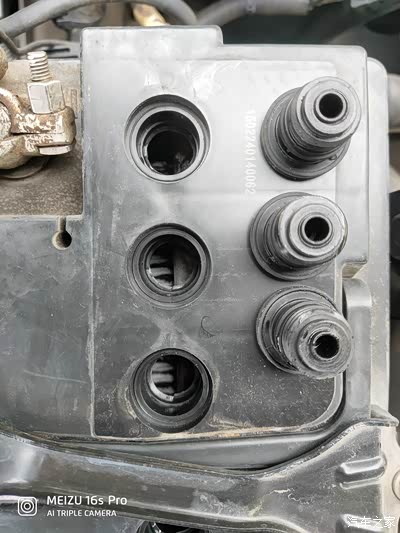

加注完成后的1-3
4-6
