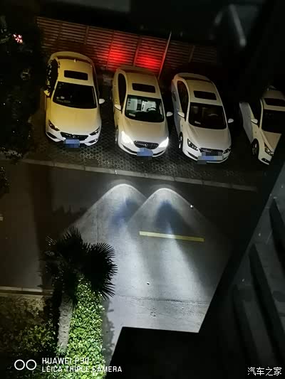

问 想改个车灯,原车灯不太亮 删除 推荐精华 置顶 取消置顶 关闭回复 打开回复 推荐编辑 楼主禁言 移动帖子 重置头像 操作记录 爱你哦q 0浏览 · 2019-11-11 19:46 在网上看了雪莱特的氙气大灯,用原车透镜换氙气灯泡怎么样?有换过的吗,35瓦6000色温的,说是要装带解码器的那种,不知道靠不靠谱 举报 打开汽车之家 阅读体验更好 相关问题 更多 问发动机故障灯 0回答 问13年老英朗xt空调 0回答 问空调异响 0回答 问别克英朗固件升级 0回答 问改装电动后视镜折叠 0回答 问防冻液 0回答 全部回复 只看楼主 问答人工10 关禁闭 已屏蔽 您买个包施工包退换的就行,安装不合适了还能退货。 2019-11-11 19:48 回复 沙发 屏蔽此人 举报 删除 取消删除 禁言 重置头像 共有条对话 > 梁静茹给我的勇气 关禁闭 已屏蔽 奔奔 其实灯光的好坏主要还是取决于透镜的,单纯的只是换个灯泡用原来的透镜的话,这个效果并不会提升,很明显的。 2019-11-11 19:48 回复 板凳 屏蔽此人 举报 删除 取消删除 禁言 重置头像 共有条对话 > fofo999 关禁闭 已屏蔽 马自达3 昂克赛拉 对于原车有透镜的车型单换一对氙灯是可以的,会比较明显的改善近光亮度(一般带透镜的车型绝大部分都是单光近光位置)。需要注意的几点1:更换氙灯一定要和原车的卤素型号一致。2:安装虽然简单也尽量找比较专业的改灯店安装。这样不会留下什么小隐患。3:一定要更换品牌的氙灯安定器,售后率会小的多。 2019-11-11 19:51 回复 地板 屏蔽此人 举报 删除 取消删除 禁言 重置头像 共有条对话 > 爱你哦q 楼主 关禁闭 已屏蔽 流浪的MJ 2019/11/11 19:48:15 发表在 板凳 其实灯光的好坏主要还是取决于透镜的,单纯的只是换个灯泡用原来的透镜的话,这个效果并不会提升,很明显的。前几天刚换了led不怎么好,感觉还没我自己照的远 2019-11-11 20:07 回复 举报 删除 取消删除 禁言 重置头像 共有条对话 > 爱你哦q 楼主 关禁闭 已屏蔽 fofo999 2019/11/11 19:51:40 发表在 地板 对于原车有透镜的车型单换一对氙灯是可以的,会比较明显的改善近光亮度(一般带透镜的车型绝大部分都是单光近光位置)。需要注意的几点1:更换氙灯一定要和原车的卤素型号一致。2:安装虽然简单也尽量找比较专业的改灯店安装。这样不会留下什么小隐患。3:一定要更换品牌的氙灯安定器,售后率会小的多。网上卖的led不行,退了 2019-11-11 20:08 回复 举报 删除 取消删除 禁言 重置头像 共有条对话 > okcw0220 关禁闭 已屏蔽 英朗 LED的不好 2019-11-11 20:51 回复 屏蔽此人 举报 删除 取消删除 禁言 重置头像 共有条对话 > 晨之美热爱生活 关禁闭 已屏蔽 英朗 换了激光大灯 2019-11-11 21:55 回复 屏蔽此人 举报 删除 取消删除 禁言 重置头像 共有条对话 > 幻肚墨镜 关禁闭 已屏蔽 没什么必要,你可以尝试下Led。最近打算入英朗的江浙沪周边车友,欢迎和活动一起,搜.Q.群-名(别克,小,窝≯ 一起享受同期最高优惠力度。 2019-11-11 22:20 回复 屏蔽此人 举报 删除 取消删除 禁言 重置头像 共有条对话 > 幻肚墨镜 关禁闭 已屏蔽 其实原车灯已经够用了,你换了的话说不定还是不够亮还影响质保 2019-11-11 22:21 回复 屏蔽此人 举报 删除 取消删除 禁言 重置头像 共有条对话 > 胜利兔 关禁闭 已屏蔽 英朗 看我帖子 2019-11-12 06:54 回复 屏蔽此人 举报 删除 取消删除 禁言 重置头像 共有条对话 > 欧司朗汽车照明 关禁闭 已屏蔽 您好,车灯不亮,有3种提升方法,一种换增强型卤素灯泡,这种方法的优点就更换简单方便,但是亮度提升有限。再有种就更换一体式的氙气灯或者led灯,这种方法优点就是原车替换型的,安装方便,价格便宜,但是发出的光散,铺路效果不理想。还有一种就是换双光透镜 氙气灯,这种方法优点就是铺路效果非常好,又宽又亮,缺点是安装麻烦,需要找专业的门店安装。还有一种更换换原配的总成,这种方法优点不用说,方便快捷 缺点的成本太大。您可以根据自己的喜好来选择合适的方法。目前比较流行是双光透镜 搭配 氙气灯的方法 2019-11-13 11:26 回复 屏蔽此人 举报 删除 取消删除 禁言 重置头像 共有条对话 > 问答人工11 关禁闭 已屏蔽 车友小伙伴,您好,我是人工答主老郭,请问您有什么问题需要咨询? 2019-11-13 14:41 回复 屏蔽此人 举报 删除 取消删除 禁言 重置头像 共有条对话 > 问答人工16 关禁闭 已屏蔽 你好,请问你要咨询什么问题? 2019-11-15 19:55 回复 屏蔽此人 举报 删除 取消删除 禁言 重置头像 共有条对话 > 枣庄车友9012574 关禁闭 已屏蔽 夏利N5 我已经换了一年了!淘宝买的英朗专用的,好的不得了!3百多,赶紧去换 2019-11-16 14:15 回复 屏蔽此人 举报 删除 取消删除 禁言 重置头像 共有条对话 > lol648839 关禁闭 已屏蔽 君威 我双十一买了一对LED的个人是非常满意的,挺亮的照的也挺远,灯光也很齐没有那边高那边低,装起来简单方便,不想换氙气灯就是因为太麻烦,本人在上海工作氙气灯不会换,所以选了LED的,但是装完打开大灯真的特别满意 2019-11-17 01:42 回复 屏蔽此人 举报 删除 取消删除 禁言 重置头像 共有条对话 > 深圳车友1167537 关禁闭 已屏蔽 我要申诉 本楼已被删除 查看回帖内容查看操作记录 2020-01-23 15:26 屏蔽此人 删除 取消删除 禁言 重置头像 共有条对话 > 好奇新 关禁闭 已屏蔽 lol648839 2019/11/17 01:42:01 发表在 15楼 我双十一买了一对LED的个人是非常满意的,挺亮的照的也挺远,灯光也很齐没有那边高那边低,装起来简单方便,不想换氙气灯就是因为太麻烦,本人在上海工作氙气灯不会换,所以选了LED的,但是装完打开大灯真的特别满意led用个半小时左右发热就变暗有出现吗 2020-01-27 03:39 回复 屏蔽此人 举报 删除 取消删除 禁言 重置头像 共有条对话 > 酷改小工 关禁闭 已屏蔽 爱你哦q 2019/11/11 20:07:00 发表在 4楼 前几天刚换了led不怎么好,感觉还没我自己照的远也帮车友拆过,LED灯泡的发光焦点与原车卤素灯不吻合,所以远光非常散,用汉雷氙气灯泡就非常聚光,也有出一体化的无损安装套装 2020-04-02 22:33 回复 屏蔽此人 举报 删除 取消删除 禁言 重置头像 共有条对话 > 酷改小工 关禁闭 已屏蔽 汉雷氙气灯泡适合这款车大灯透镜,方便打孔的可以考虑外挂的,如果想完全无损安装,可用一体化的 2020-04-02 22:36 回复 屏蔽此人 举报 删除 取消删除 禁言 重置头像 共有条对话 > 还想在主楼增加内容?点击续写主楼内容 登录 参与更多互动 发表回复 打开App,查看更多评论 首 页 上一页 下一页 末 页 跳 转 取 消 还想在主楼增加内容?点击续写主楼内容 登录 参与更多互动 系统故障 发表回复 图片最多上传9张 微信好友 微信朋友圈 新浪微博 QQ好友 QQ空间 取消 相关推荐 加载中
