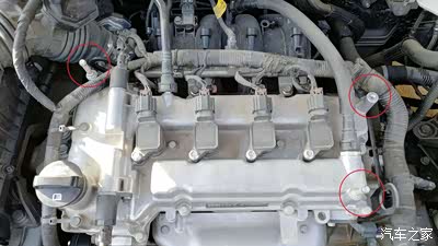

先拆发动机盖板。
用T30内梅花扳手。

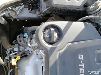

要把机油口的盖子拧下来。
盖板的固定就是这三个位置和机油口的位置,只要把螺丝拆了,一抬就下来,简单!不用担心损坏。之后再把机油盖子拧上去,防止异物落入。

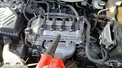

用吹风机把灰尘、杂物吹一下,以免有异物掉进气缸。

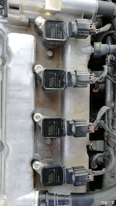

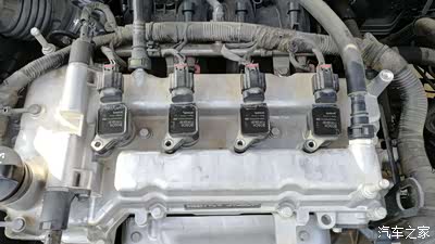

博世的点火线圈,且是独立的,我认为这种比有的车那种一体的要好,坏一个换一个,不用整体换。
10mm扳手拆点火线圈螺丝。
四个螺丝全拆。但要一个一个换,为的是防止异物落入。

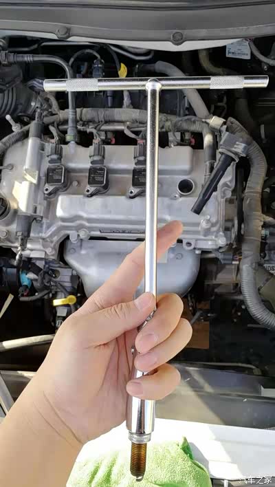

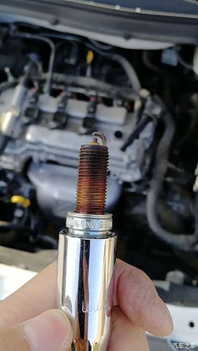

用专用的扳手把旧的火花塞拆下来。这个扳手很好,套筒里面有橡胶套,可以把火花塞套出来。原车的点火线圈和火花塞的接线帽并不是卡扣式结合,是一个弹簧顶着的,所以用点火线圈是取不出火花塞的。

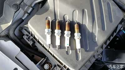

看看烧蚀情况。
火花塞情况良好,积碳很少,侧电极有一点损耗,间隙稍微有点增大,再跑两三万公里应该没问题。因为我的车按时保养,也按周期添加燃油添加剂(雪佛龙TCP),火花塞这么个情况一点也不意外。那就把旧的留着吧,以后或许用得着。

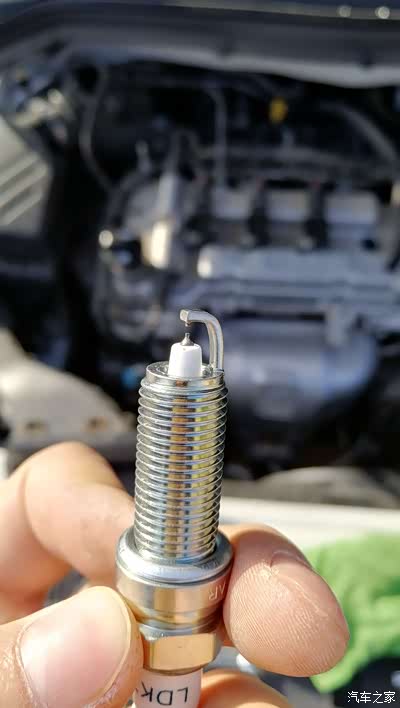

新火花塞。
针对针,双铱金就是那两小块铱金。
装新火花塞的时候注意力矩,有力矩扳手最好了,按照盒子上给的标准力矩装上即可,没有力矩扳手的话,按照盒子侧面的方法紧固即可,没什么难的。如果看不懂,可以咨询店里,或者关注火炬火花塞微信公众号看教程。

换下来的四个火花塞。
