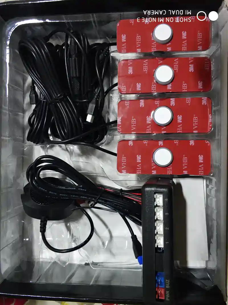

内嵌式4探雷达,先找了12v的电源通电试机,一切正常,没有的可以接车上电瓶正负极
买的17乞丐版,至于为什么不买精英应该是穷吧,前些日子倒车不小心又把后杠蹭了就萌生了装雷达的想法(乞丐木有倒车雷达),淘宝上看了几天,看好了铁将军,但是漏在外面的大圆圈实在碍眼,找了下还真有仿原车的这种内嵌式的,果断下单,问了下客服必须要拆后杠,觉得自己动手能力还可以就打算自己动手了,可是搜遍了百度跟汽车之家没有新英朗拆后杠的教程,找了几个别的车型大约了解了下,没有指路人真能自己硬着头皮上了,白天上班,只能晚上搞,照片光线不好各位看官多担待。
