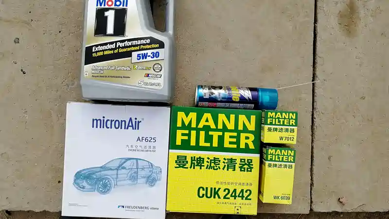

先来看看保养的材料吧!
先来看看保养的材料吧!
先来看看保养材料
先来介绍一下我用的材料:机油是美孚EP 5W-30,空气滤芯是科德宝AF625,空调滤芯是曼牌GUK2442,机油滤是曼牌W7012,燃油过滤是曼牌WK6039(燃油滤芯因为最后没找到能把车撑起的地方,没换成,啥时候了找个店换吧)。还买了一瓶保赐利的节流阀清洗剂。
介绍一下保养材料
机油我是在京东沃尔玛全球购上面买的,美孚EP全合成长效机油,5W-30,符合通用的dexos标准,价格200多元。此款长效机油说是能用15000英里,也就是24000多公里,但这是要配合长效机滤的,美孚就有长效机滤卖,这对于开车多的人是很好,可以延长保养周期,少花时间和钱。但我自己准备10000公里换掉就行了,虽然里程还差得远,但距上一次换机油有一年了,我用的也不是特别长效的机滤,再一个这又不是多贵的机油。有的朋友一定会质疑机油正品不正品,我个人是这样想的,如果连沃尔玛全球购(苏宁、京东自营等都是一个意思)卖的都是假货,那你凭什么相信街边店卖的就是真的?我选择了相信沃尔玛,于是我就买着用了,上一年用下来还不错,如果你选择不相信,那你就到官方旗舰店去买,淘宝京东都有,要么去4S店,本地的品牌总代理处也可以,无非价格贵一倍,求个安心嘛。也可以考虑一下道达尔、胜牌、雪佛龙、福斯等品牌,这些品牌机油很好,价格却比美孚、壳牌、嘉实多等品牌实惠很多,还可以选择国产的机油品牌,如长城金吉星、昆仑天润等,价格也很实惠,一样好用,去加油站买基本没假货。
四滤套装是双十一在淘宝上买的,价格很划来,具体是多少钱我就不说了,反正很划来,性价比很高。为什么空气滤是科德宝的,因为这个套装就是这样。无所谓,科德宝也是名牌。
还买了一瓶节流阀清洗剂,我买的是保赐利的,3M也有,但那个瓶子太小,才90ml,还是这个更划来,200ml呢,可以至少洗两次节气门。
美孚EP,纯进口,全新英朗15N加机油不会超过3.5升,一般3.2-3.4升,主要看你放的干不干净。这一瓶是5夸脱,4.73升,每次换油都会剩下1.4升左右,这样换三次机油就能攒下一瓶,这就是我选这个机油的原因,便宜啊!我这么穷的,节约即是收入。
曼牌的机滤质量很好,之前换的一个用了9000公里。
