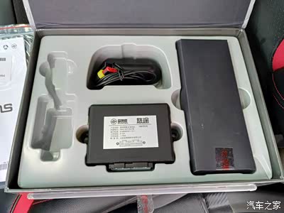

里面东西,分别是巡航模块,小显示器,黑色盒子里是线束。一套下来900大洋,因为我是高配方向盘所以不需要巡航按键。

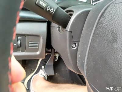

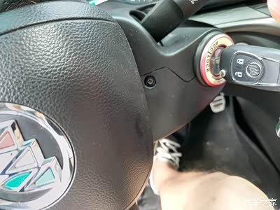

转动方向盘拆左边螺丝,
转动方向盘右边螺丝

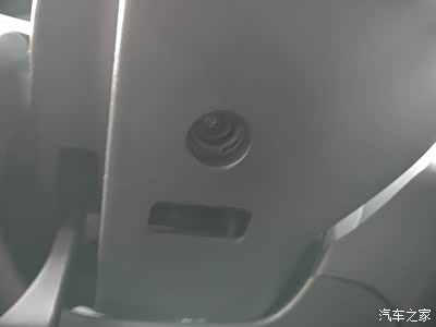

还有下面螺丝。
分开方向盘罩,,,,

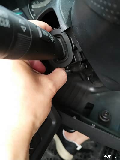

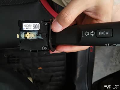

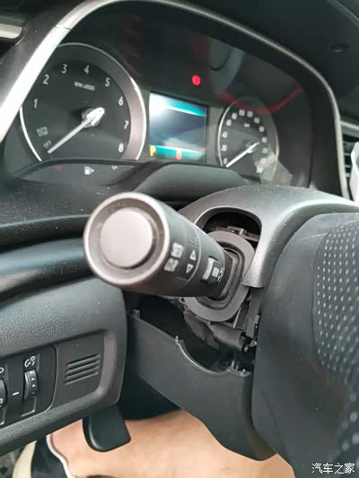

拔下转向拨杆插头,然后捏住拨杆取出拨杆。
取下来的拨杆,如果拨拨杆后转向有蹦蹦异响可以在拨杆微动开关处抹些润润滑脂。

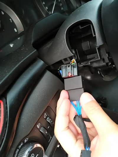

掀开方向盘上盖板,露出方向盘按键线束插头,拔下左边的按键插头。
插上转接线束,转接线另一头再插回原位,这个转接线只是取按键线束上的一根信号。

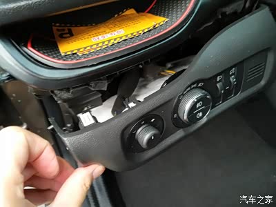

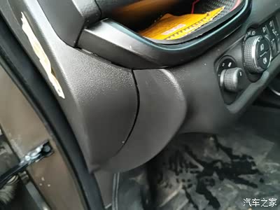

敲开左侧饰板。
取下左边饰板,

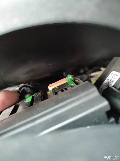

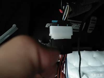

取下ODB插头,插上转接线,转接线另一头的OBD插头再装回到原来ODB插头的位置,

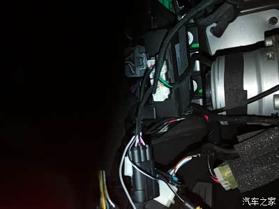

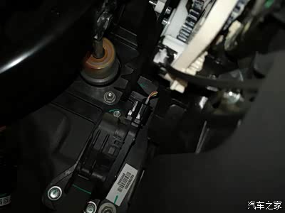

油门插头,同样拔下来,插转接线束再插回去。

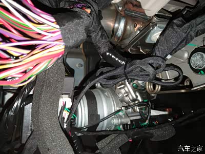

油门转接线束沿背部线束到方向机并固定好,
方向盘线束多余部分固定住,巡航主机用双面胶贴在行车电脑上并用胶带固定好,如图方向机左侧就是巡航主机,插对应线束接口连接上。

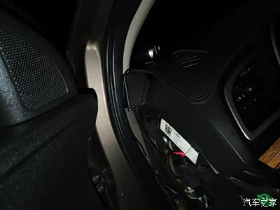

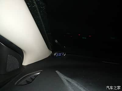

这个是显示屏插头,显示屏线束沿柱经保险盒接到此处,
显示器放在此处。然后检查所有线束是否后固定好,不会出现晃动异响,最好准备绒布胶带对接触的线束进行包扎,

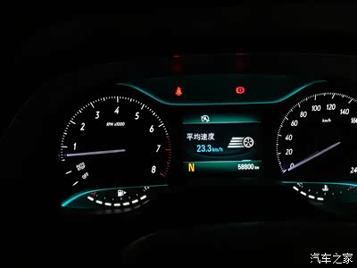

说下使用感受吧,停车状态按巡航开关然后向上推巡航拨杆进去油门加速模式,有3档S档调整,前一档效果不明显,后面两个还是很不错,不论起步或加速都有提升,没有以前起步时那种动力衔接的顿挫感,
速度30以上,打开巡航开关,往下推巡航拨杆进去当前速度巡航,这时也可以通过拨杆调整巡航速度,踩刹车,巡航健取消,巡航开关都可以取消巡航,总体使用还可以,就是显示屏难看,而且速度比仪表的速度慢。
