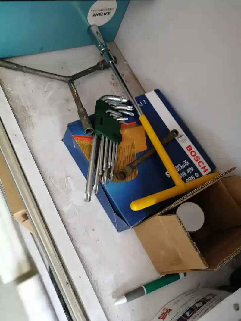

先上工具,T40的梅花扳手,16的长柄套筒,大家最好再加把镊子,这样更方便。

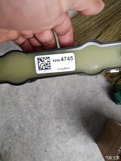

原车的点火线圈,型号
不是大牌但是也可以

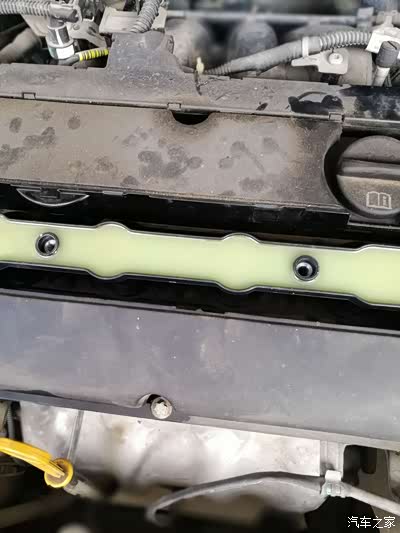

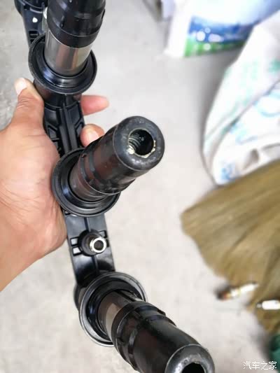

拆卸很简单,就是点火线圈插头拔的时候费点力气。
打成这样的点火线圈

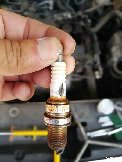

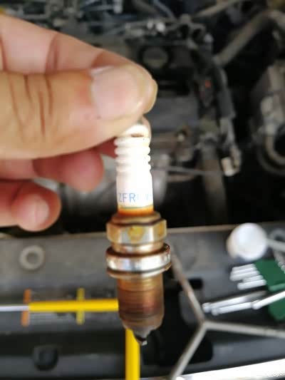

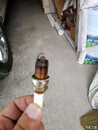

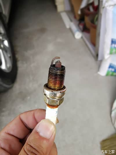

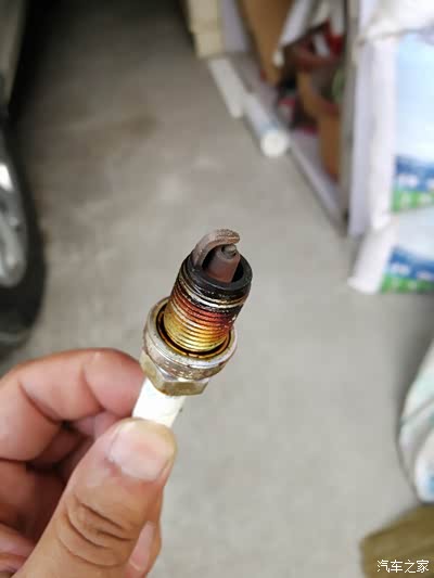

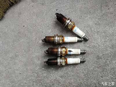

下面大家看看跑了快五万的火花塞

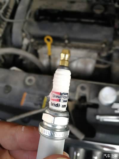

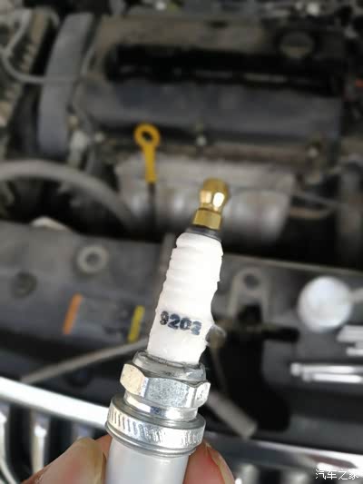

失误啊失误,感觉每个都被掏空。。。原车ngk的,经过请教论坛的大神了解的冠军的抗击穿性能最好。。。另外这种非性能车发动机搞个几百块一个的火花塞有点浪费了,选个折中一点的就够用了。
60块一只。我爱你,希望跑个五万里。
型号
