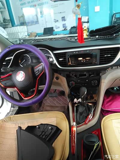

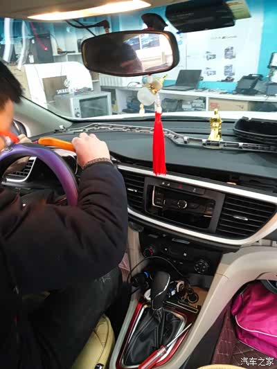

准备拆原面板,拆之前留个记录,说实话原车的收音机还是不错的。

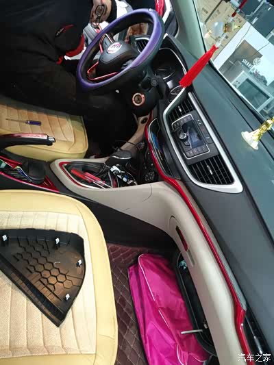

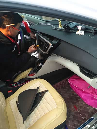

先把两侧的盖板拆掉

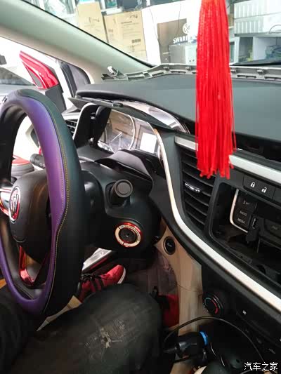

仪表盘上有两个螺丝拧下拆掉

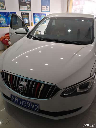

车前脸
一直没发提车作业,这会补个45度

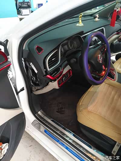

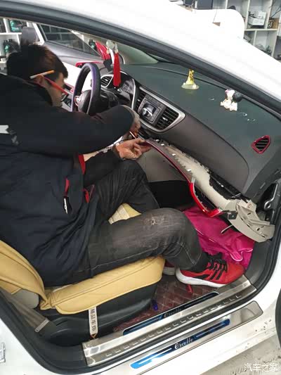

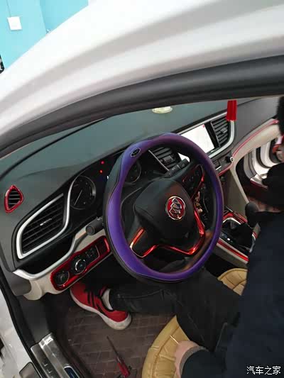

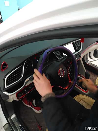

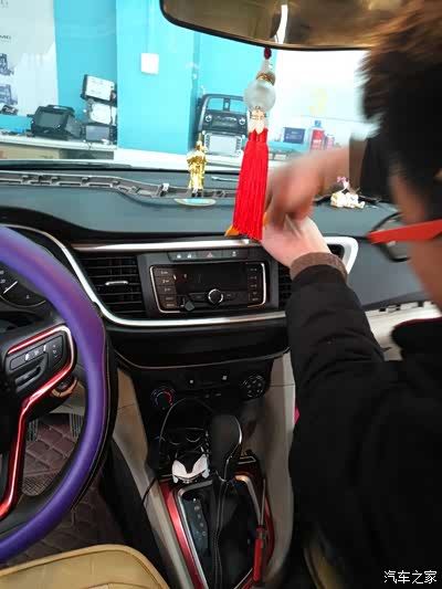

把灯光控制开关板拆开

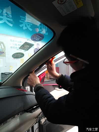

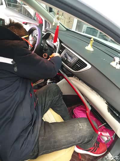

接着是仪表盘下面那一长条,这个要注意,小心拆断
一点一点慢慢撬,小心再小心

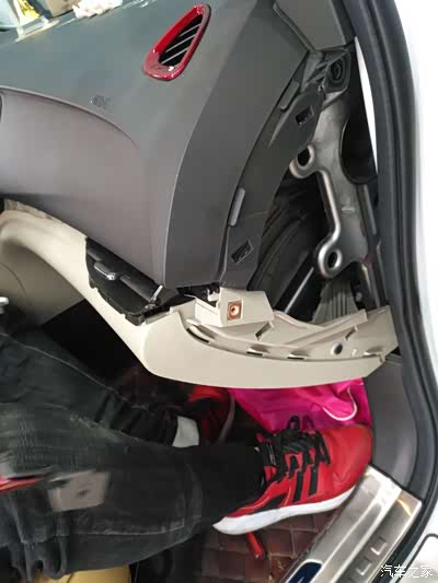

侧盖板处有个螺丝,要拧掉,不然不好拆
基本拆掉

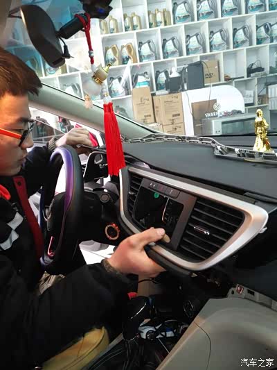

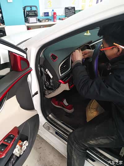

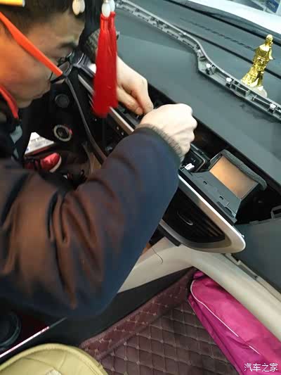

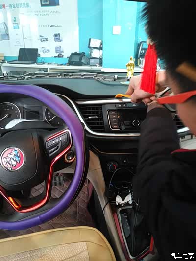

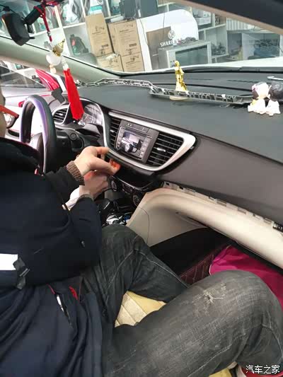

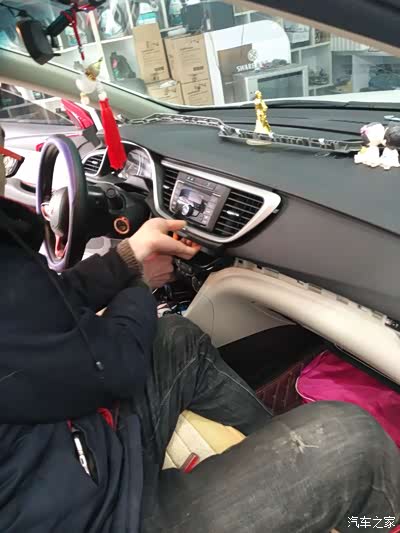

接着是中控收音机

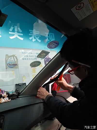

挨着边依次轻轻撬
小兄弟动作很娴熟
继续撬
快下来了
继续

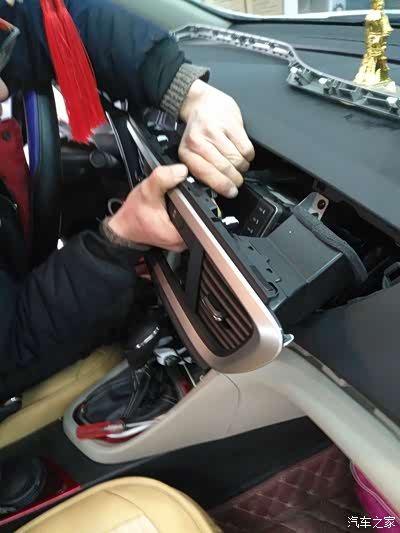

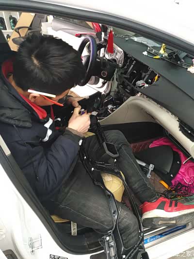

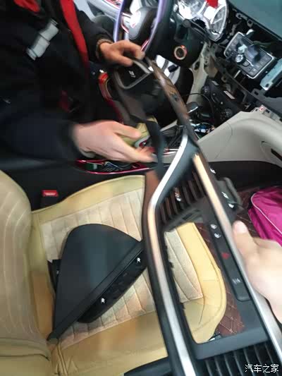

面板大部分下来了
离成功越来越近
面板基本分离

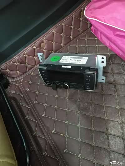

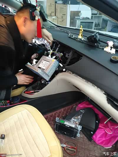

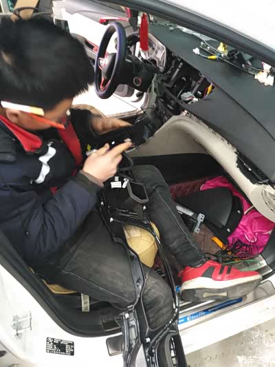

取出
注意拔掉后面所有的线插头,很简单就取出来了
卸下来了

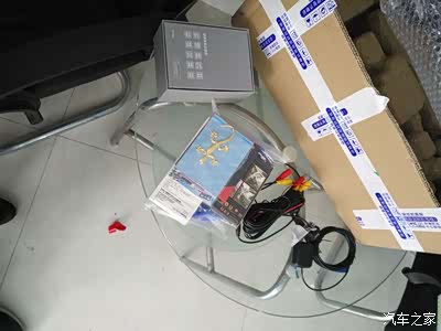

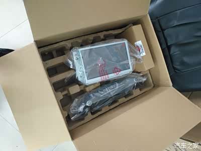

主角上阵

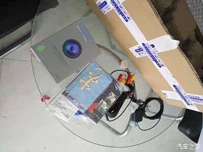

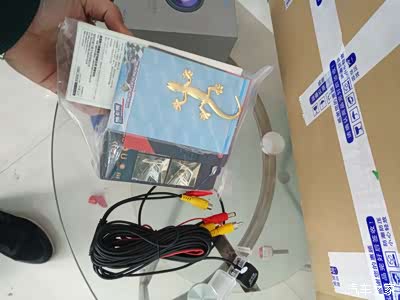

送的礼品和记录仪还有后视

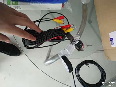

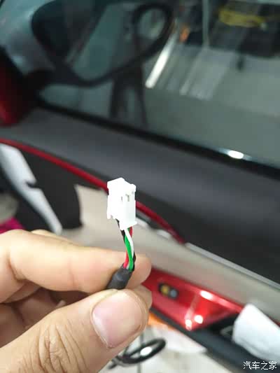

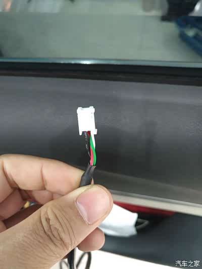

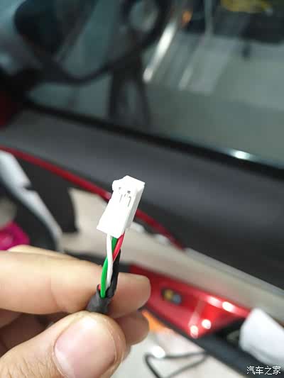

记录仪有根线配错了,后面有图专门说明,造成了很大的麻烦

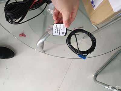

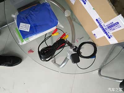

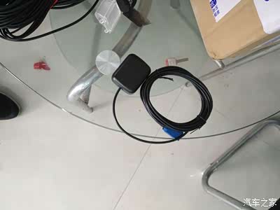

天线
夜市摄像头,确实晚上够清晰
礼品,都是不值钱的
记录仪

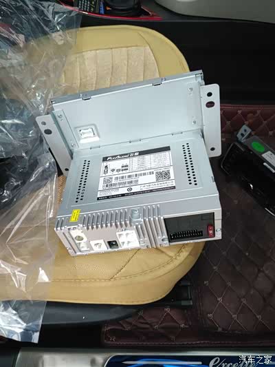

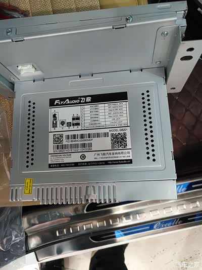

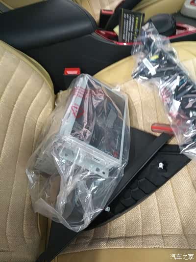

面板和主机
主机有说明,自己接线的时候按这个地方的接就行
背后插孔,其实很简单

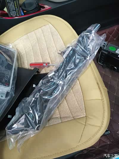

面板

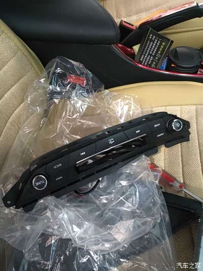

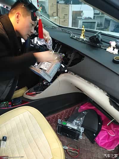

拆下来的收音机,顺便问问有人要吗??

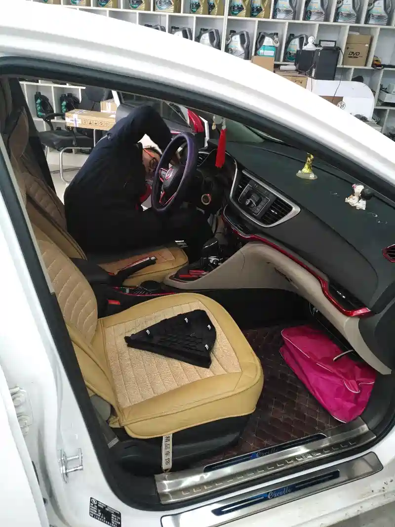

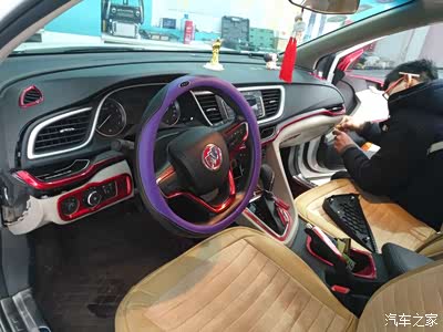

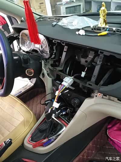

中控台拆完的样子,感觉车构造好简单呀

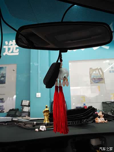

走记录仪的线
记录仪还没粘好,暂时吊着
继续走线
记录仪线通过侧面传进前中控台内部

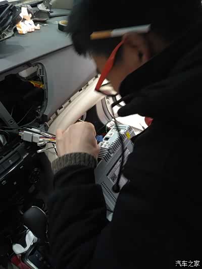

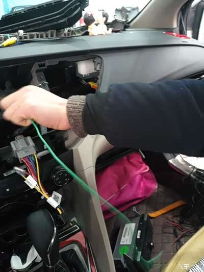

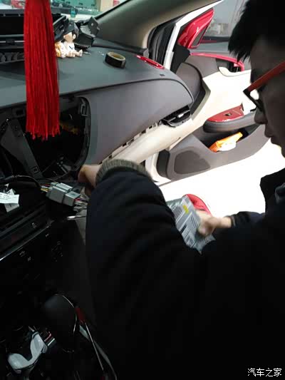

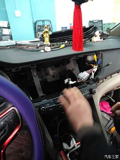

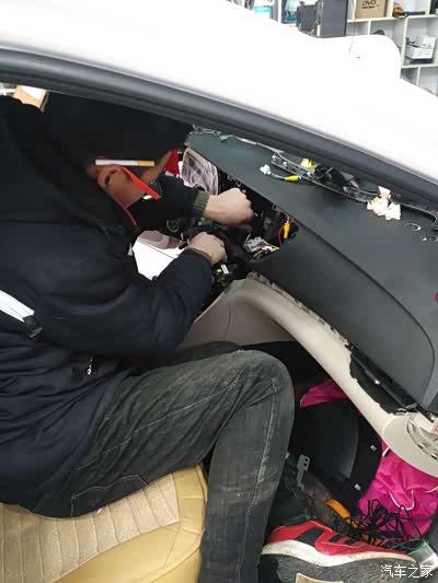

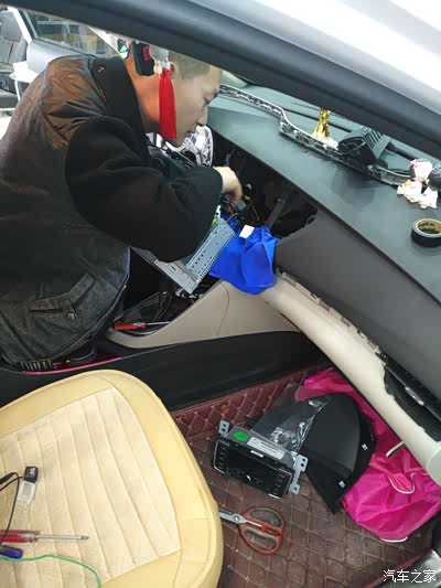

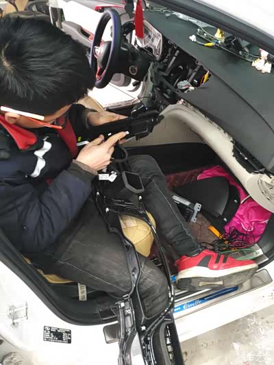

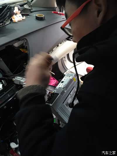

准备接线按新的面板
按上下面的面板,车上有少了个放卡的小空间

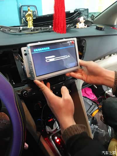

连主机的线,对插就行,很简单
开机试用一下,万一不合适这会还能省掉后面工作

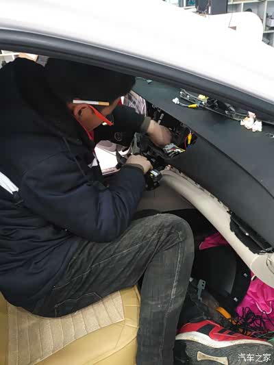

店老板见进度太慢亲自上手

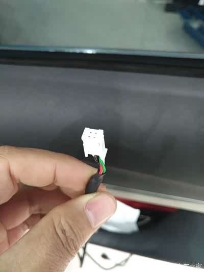

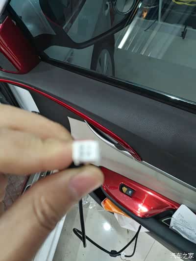

前面提到发错线的就是这个东西,应该是四口的,给我发成六口,说是没办法你把多的两个口切掉,内心顿时十万***,后面切掉还是不能用,多亏店主经验丰富,很简单解决掉
解决办法就是在他店里找个四口的,然后把发错的线的头全挑出来接到四口的上面,也挺费事
这是接好的

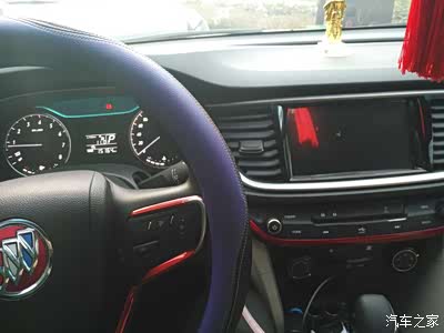

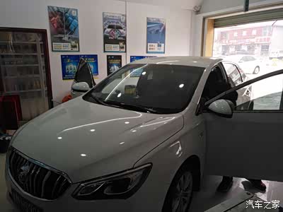

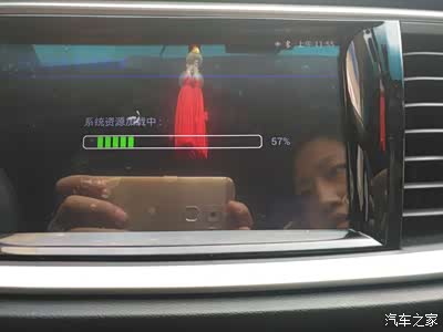

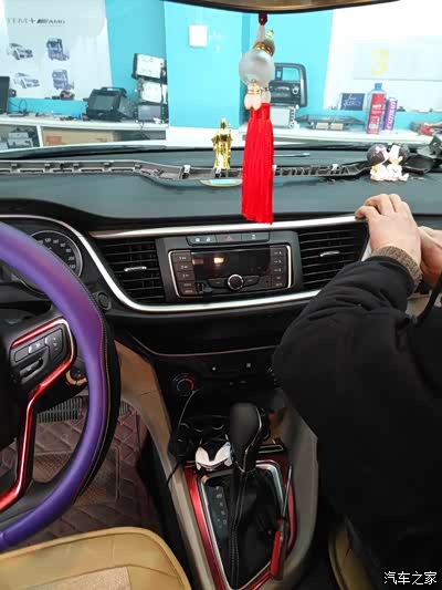

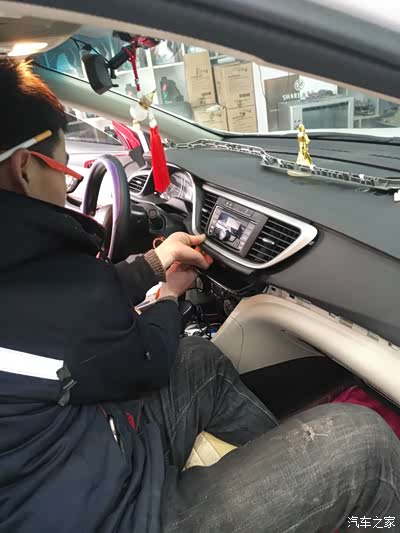

接着固定好导航主机,仪表台面板固定好,完工,开机,固定行车记录仪,测试歌曲,音质确实有提升,我估计不改导航时原先也能调出这音质,只是不太会调。
完工,导航送的配套的面板比原车质量要差很多,首先硬度上就能明显感觉出,但总得来说还行,也没出现大家说的空隙变大问题,异响问题确实有一些,但不严重,车上放东西多,肯定会响
完工
开机,到今天,用了有一个礼拜了,死机三次,联系客服升级了系统,刚开始开机是飞歌logo,现在自己动手也改了别克logo,系统升级后,效果也不错,没出现过死机之类的,总体来说还行
