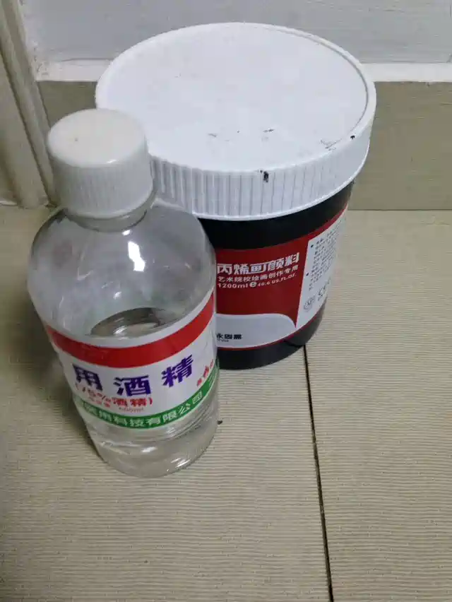

改色原料:酒精与丙烯颜料。颜料我买多了,大家买的话,买这四分之一的就可以了。
全车只需要这种一次性杯子的二分之一杯就足够了。笔:需要12号及1号笔。
颜料与酒精用1:1的比例调合,调合的时间大概为两三分钟。车身的面板需要用酒精擦干净,然后直接开工。
选择丙烯颜料的原因是:不想拆车,又害怕有气味,而且速干,一个下午就OK啦!丙烯颜料只要不吃到口里,毒性就可以忽略不计。
