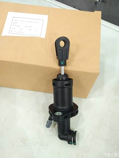

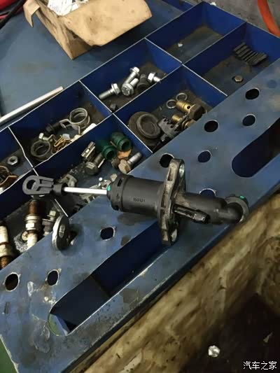

主角上场 感觉工作原理就和注射器一样

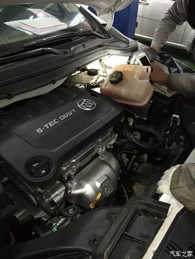

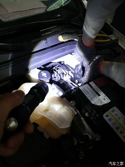

先需要拆移储存冷冻液的塑料盒 以便腾出空间

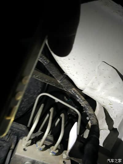

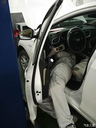

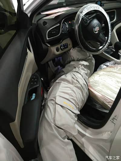

在驾驶室内暗箱操作 也是很辛苦

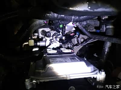

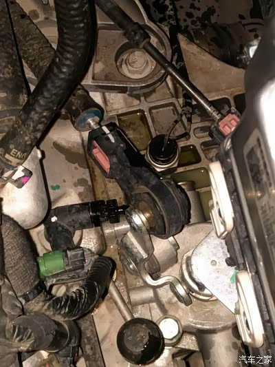

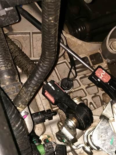

主角就藏在最里面 那个有蓝色小点的部件

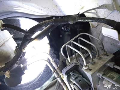

拆移ABS泵 才能把手伸进去 该部件就安装在驾驶室和发动机舱之间的隔板上
放大看 蓝色的小点就是
终于拆出来了
就是这东东
都是你的错 但主谋不是你 给个特写
驾驶舱里拆移下来的 带蓝色小点的
安装新的离合器主缸
还原固定冷冻液存储盒

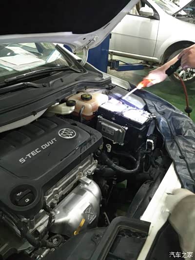

添加刹车油 因为离合器的液压油和刹车油是共用的 在拆卸过程中会漏掉一部分液压油 现在需要添加一部分
