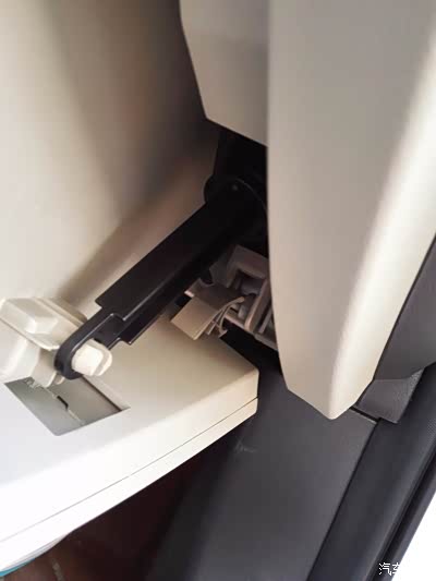

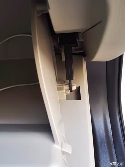

先把箭头指的这个用手捏住
然后把它去掉
用巧劲往外来手套箱
用巧劲往外来手套箱

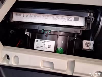

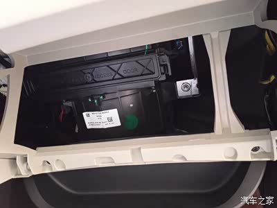

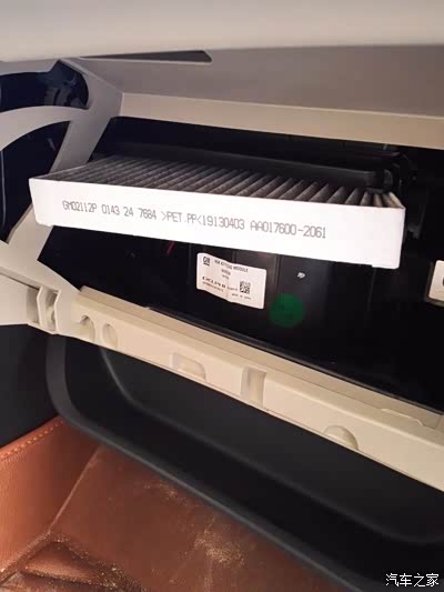

手套箱去掉之后就露出了空调滤芯安装的盖子
往上抬盖子露出来空调滤芯

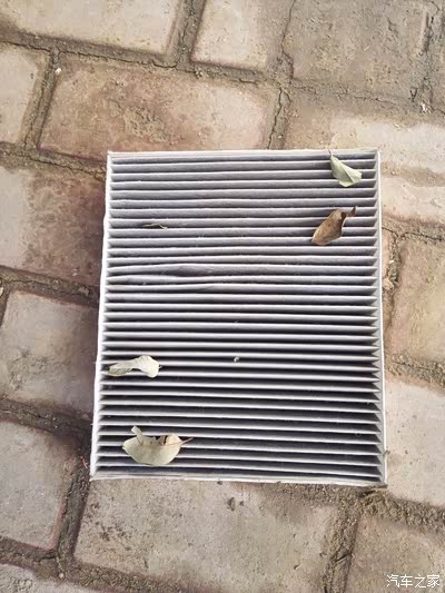

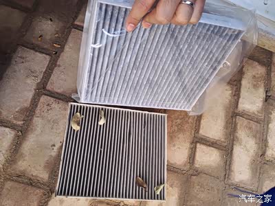

抽出来的脏兮兮的滤芯
和自己在某宝上新买的滤芯对比
安装新滤芯,斜着插进去
安装新滤芯
塞进去之后
把盖子盖上
