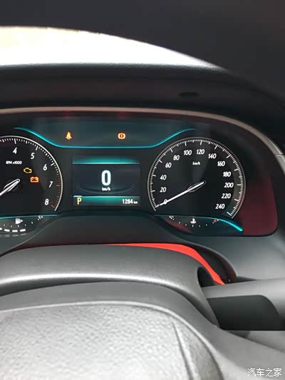

今早上开车去上班,就启动不了。本人小女子一枚,各位帮看看是什么问题,副照片

电瓶没电了,撘电启动,充电或者换电瓶。

是不是发动不起车来?
 我前几天去保养车的时候有个伙计也是这毛病。。他是5月份的车。你仔细看看你是几月份的

应该是电池亏电了吧!具体去4S店看看。

电瓶没电了。晚上回去记得关大灯

电瓶亏电了
首先检查电瓶正负极是否拧紧了没有
然后还打不着火的话,就要充电或是搭火了

也有可能是电路出问题了。

检查下电瓶本身和电路吧,新英朗会自动断电,不存在大灯忘关问题,有没有加装导航自己改线的原因
你的水温怎能如此的高???

没电了而已,肯定打不着火了啊,你私自改东西了吧。

应该是电瓶亏电了
