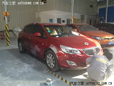

6号那天,车子开到小拇指快修去了,老板娘热情,小妹疏忽了些,价格2600,我在靓车堡也问过了,2700,不过远了点,在上班的地方,小拇指刚好在家 附近,最后准备开修的时候,老板娘发现2600的价格忘记+钣金的价格了,问了下,加钣金要多少,师傅满头大汗算了下,钣金要+500,我算算+个500就比靓车堡贵了,琢磨着干脆回公司的时候在修了,准备拿钥匙走人的时候,老板娘干脆发话了,2800弄好,想想2800就2800吧,反正也不差那100大洋,于是修了。

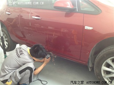

第一片垫片,当天福州气温应该最少38度,铁皮车间温度更高,师傅汗流浃背,我看得确实心里哇凉哇凉的

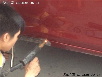

速度很快,没花多久就打了一排垫片

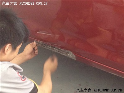

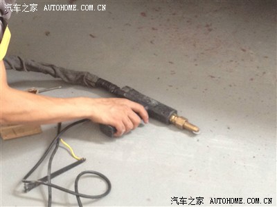

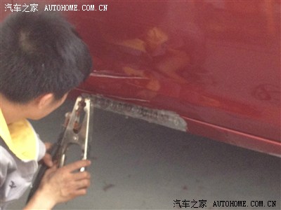

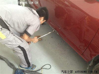

期间拍了一张焊垫片的玩意,前面铜头有个开口缝隙,里面放垫片,然后跟点焊一样焊在铁皮上
刚好拍到点上的一瞬间

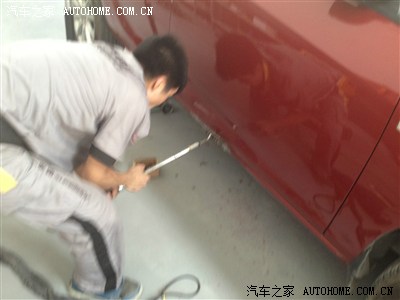

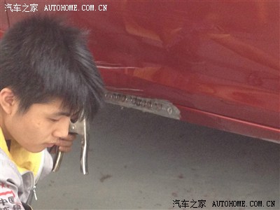

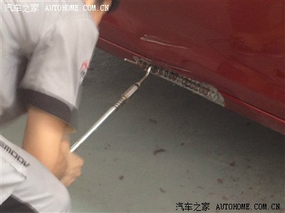

在垫片中间穿了一根类似螺丝刀的东西
据说这个叫拉力器,前面有个钩子,勾住那把螺丝刀,然后手抓住拉力器中间的一个铁块,反复的向后拉,相当于把凹陷进去的铁皮拉出来
来回拉了几次,已经开始慢慢的被拉出来了,中间垫片掉了几个,
换个地方接着焊接着拉
基本拉出来后开始用砂轮机打磨焊点
中间因为天气太热,而且自己也实在看不下去,先回去了

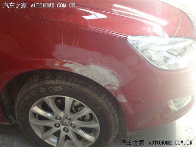

下午在来的时候,叶子板那边已经在上腻子了

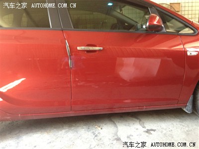

但是最悲惨的地方在副驾驶门那边,穿孔了,对钣金的了解我还是有一些,以前在ssss弄过一台A1,有看见他们碰到这种情况,做法是用防锈漆往小孔里头喷,当时我问过那师傅,师傅说车门的地方有给天窗排水,如果防锈做不好会从里面烂出来,但是小拇指应该是没有这么做,现在想想当时应该提醒一下,哪怕多花点钱也无所谓,哪怕当时的师傅反复强调说没关系,不会生锈。现在想想还是蛮后悔的,希望这个不会成为一处隐患

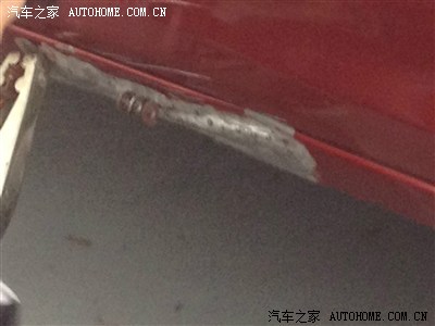

让我最担心的还有侧裙下面的这块,这个地方原先有防锈漆,但是钣金后也是穿孔了,这里如果积水就悲剧了

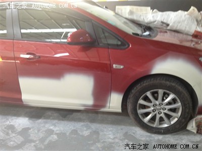

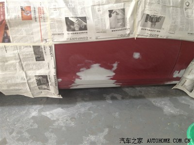

第二天早上来的时候,已经基本打完腻子并打磨了,
原先受伤最严重的地方

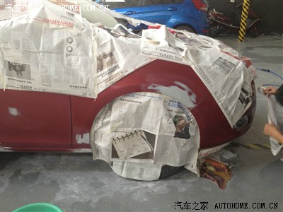

翼子板

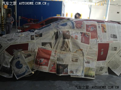

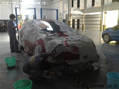

包的跟粽子一样,好像准备喷底漆了
没多久就喷好了,白色的,应该是底漆,公司里头做家具的,看见喷漆的流程差不多
我的小狼成大花脸了

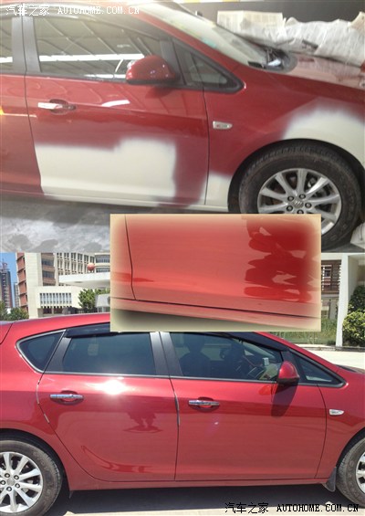

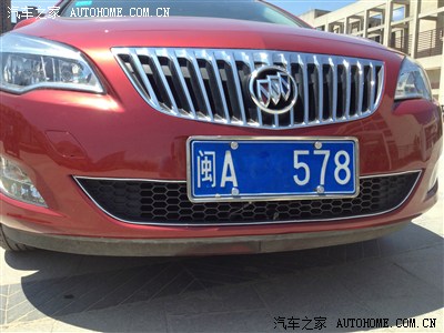

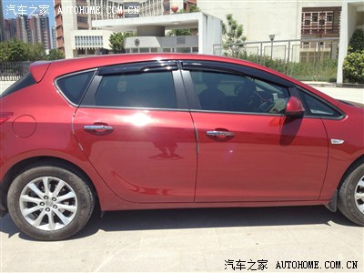

下图是把喷漆钱和喷漆后的摆在一起,大伙看看效果如何
小狼终于健康出院

总结下来,小拇指的喷漆还是可以的,就是钣金感觉不专业,和我原来在奥迪的SSSS看到的钣金差很多,铜制的钣金钉比铁皮软,就算拆下来也不会把铁皮拉出来,顶多是钣金钉越用越短,但是小拇指用垫片代替铜制钣金钉,这就容易造成在拆垫片的过程中把铁皮掰下来,其次是钣金后并没有像有的的地方那样做内部防锈处理,
喷漆的色差还算满意了,在强光底下能看到喷漆过的痕迹,拍的相片拍不出那种感觉,类似水面上波纹的感觉,不是很明显,在强光下不注意看是看不出来的,但是效果还是不错的,
