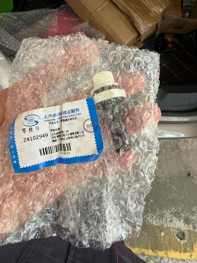

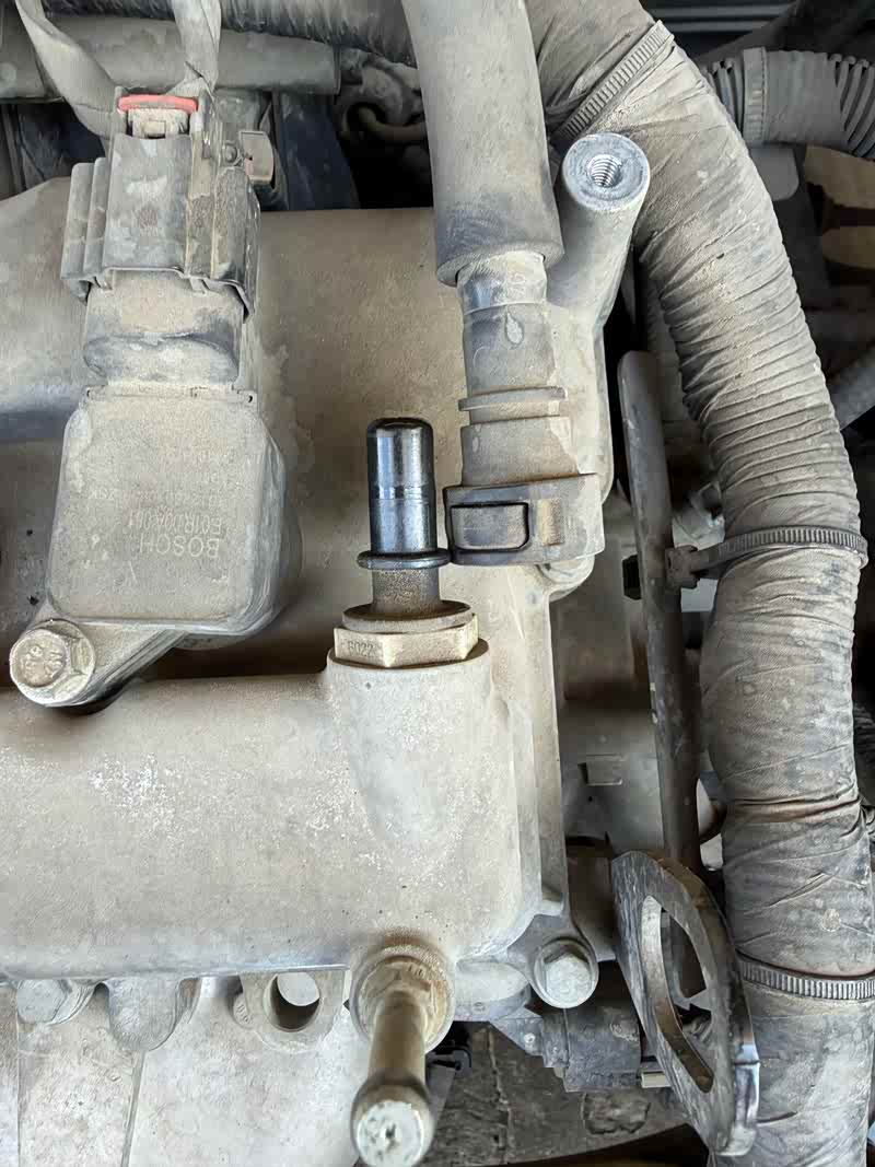

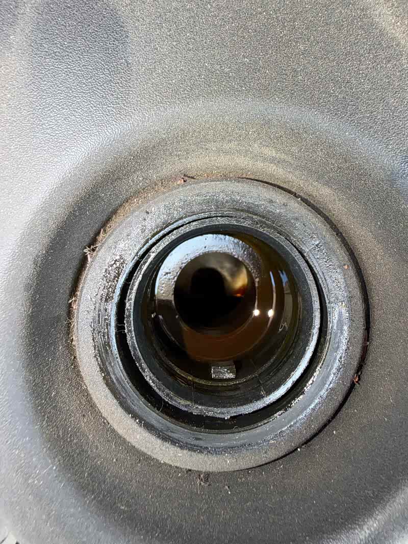

机油检测到下线了,就补点机油,以前也补过,原车正时侧盖渗油,以前机油能撑到保养,不知道是渗油加快了还是?换个废弃阀试试看,拆下看了看没区别,摇晃都有声音,旧的晃动稍微大点,毕竟用了十多年了,还有机油液位到底怎么检查准确,冷车中间,热车后熄火15分钟在中线,有的人说热车不超上线冷车不低下限,话糙理不糙,不是很标准

冷车中间,热车熄火15分钟机油也回流到油底壳了。都可以的。机油那点热胀冷缩可以忽略不计!但是,热车刚熄火马上看不能低于下线,不然吸不到机油。
