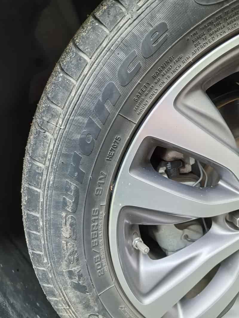

轮胎该换吗,前轮照片,6年,4万公里

胎侧有龟裂纹就换,胎冠有龟裂纹可以不换。

6年4万公里基本到头了。市区短途可能问题不大,高速长途有风险。据说超过5-6年,橡胶开始老化变硬,不管有没有裂纹,强度都变低了。

不会拍照吗?你要是光发文字,大家肯定说换。

    看具体情况。不过年限到了也要换。

    平时不跑高速,没事儿!跑跑下面再过一年换都可以!切记,上高速很危险!

      想换车就不换,不想换车就换。我是换了,老化风险高,换了基本上到卖掉都不用再换,不差这一两年
