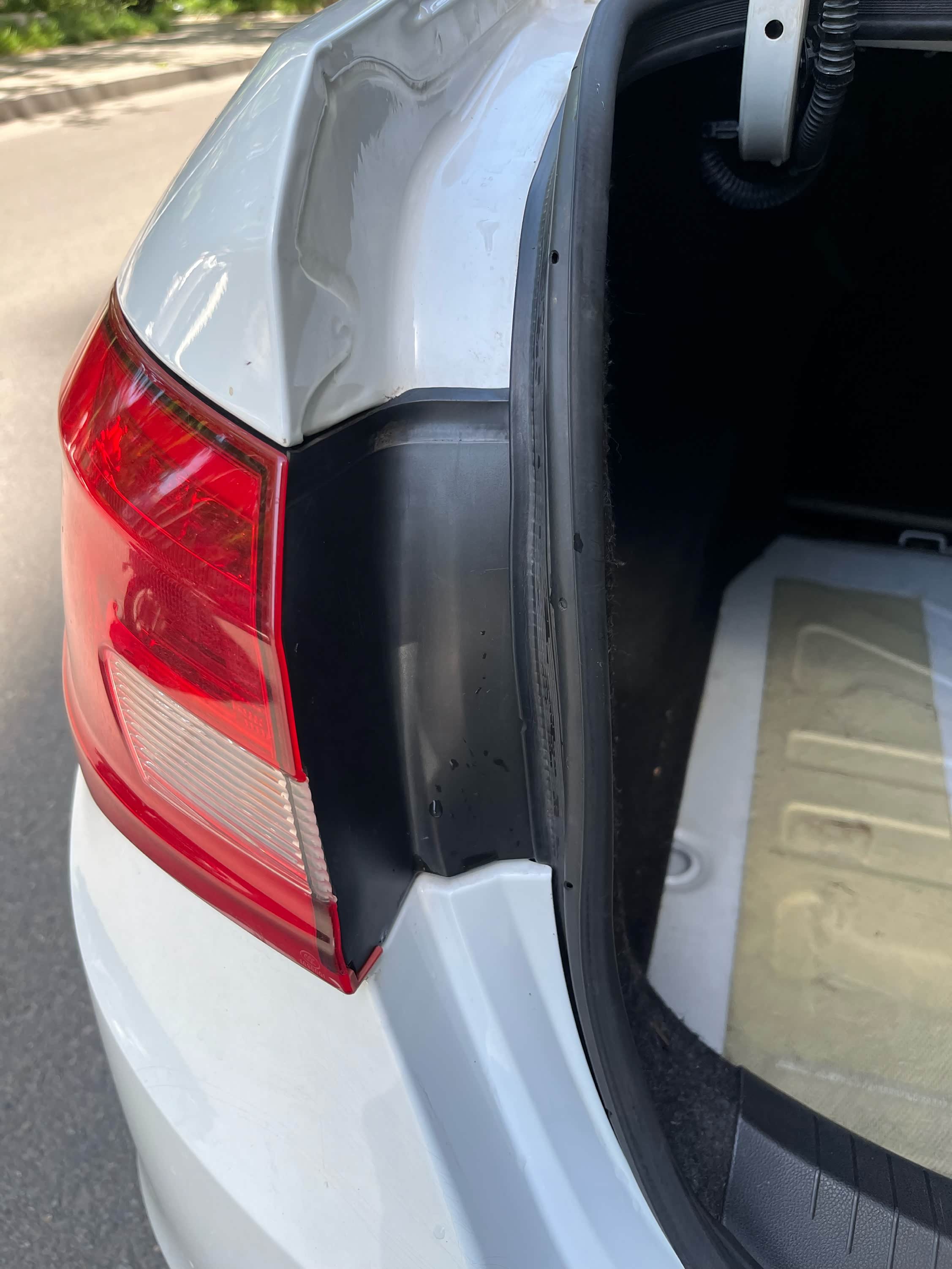

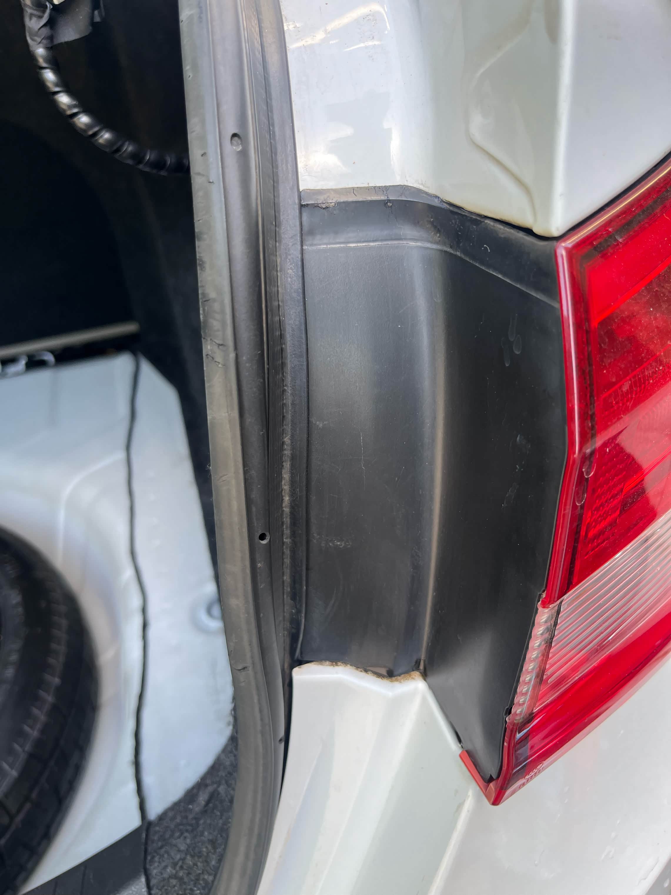

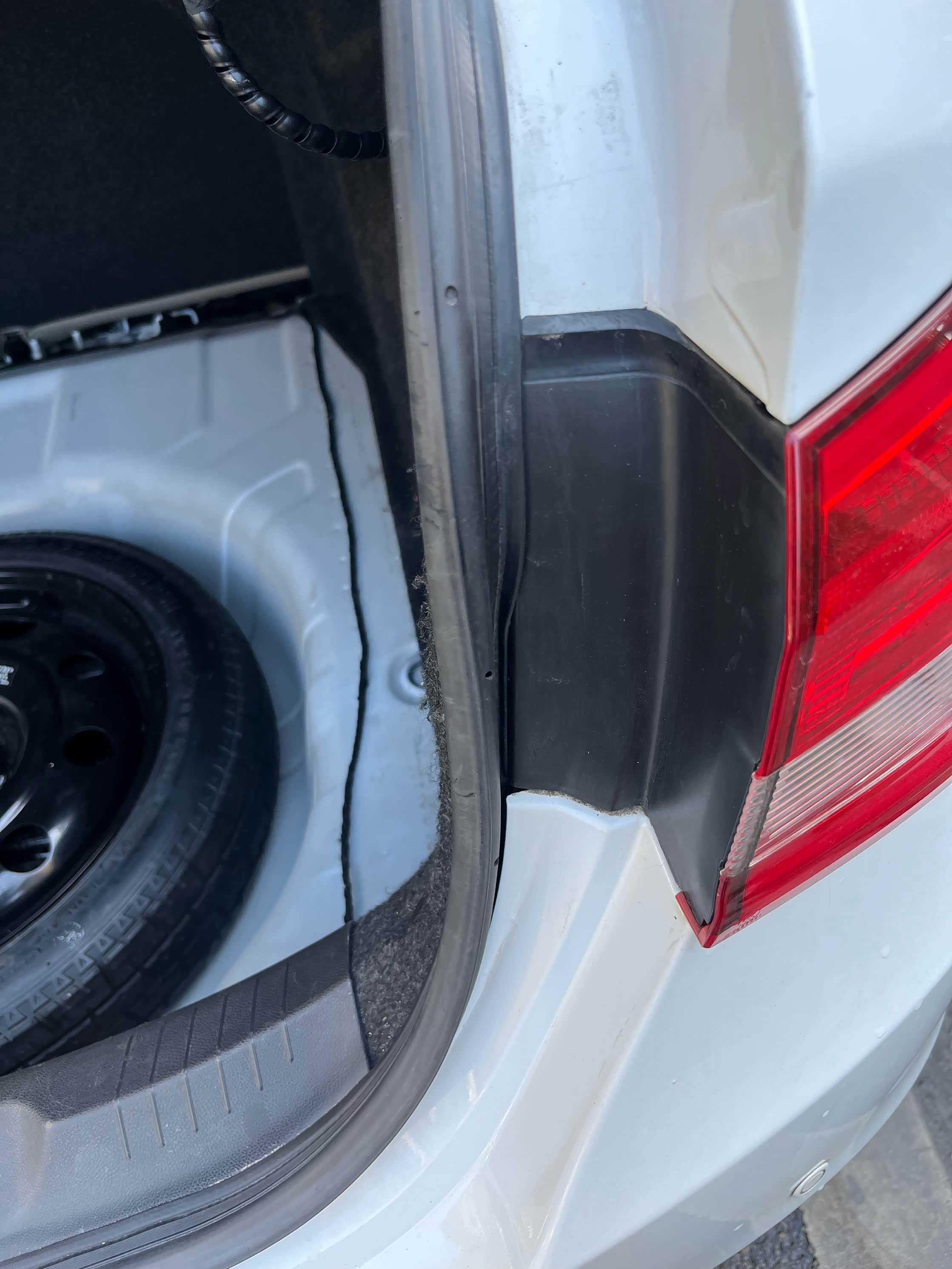

前天洗车,发现后备箱又漏水了。密封条是按原车方式安装的,如下图,拍的是朋友的新英朗。
以前我车子装过倒车雷达,并且后保险杠补过漆,当时也是按原车这种方式安装的,刷车会有点漏水。后来尝试按下图安装密封条

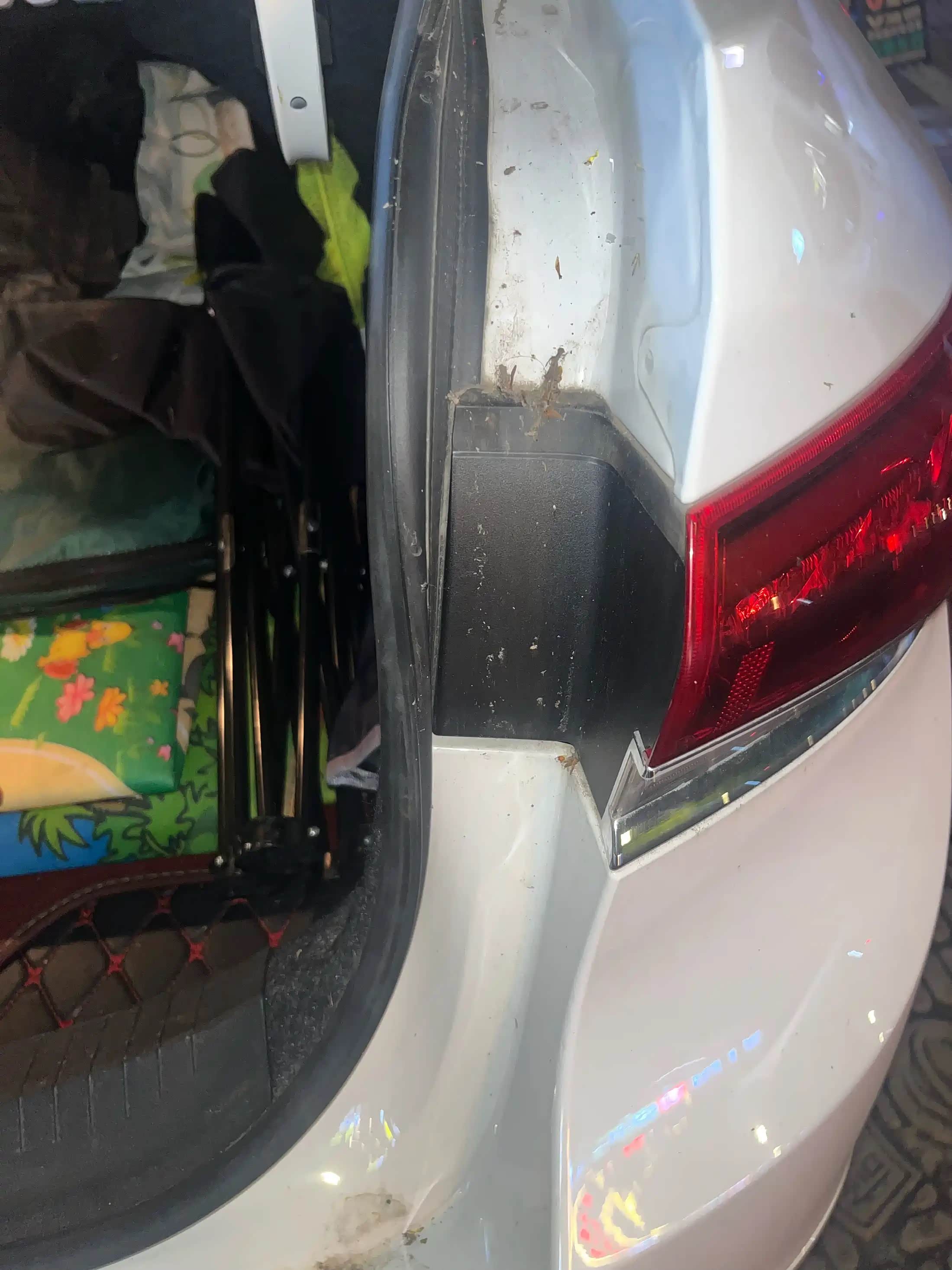

就是密封条和灯接触的地方把密封条压在灯外面
右侧也是

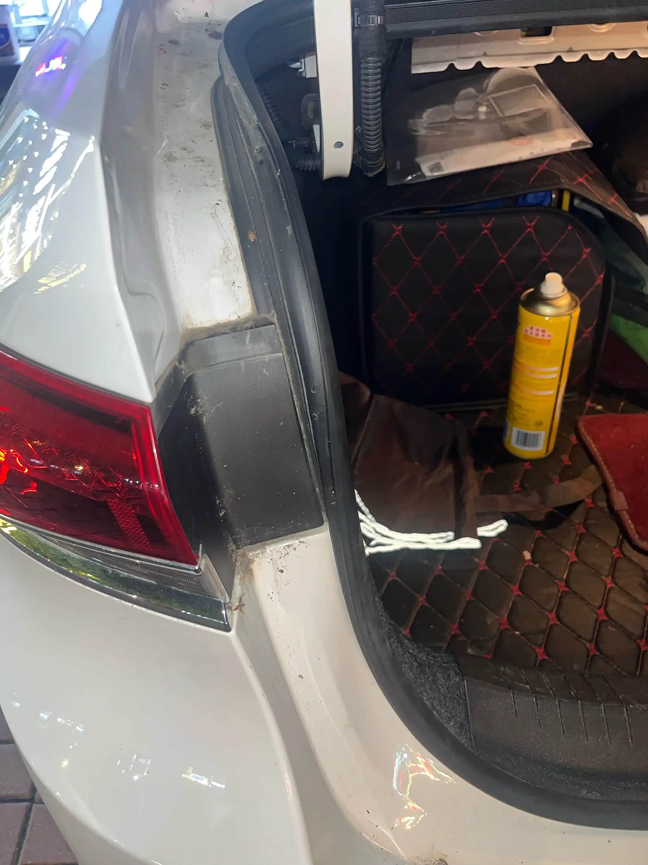

特写
这样就不漏水了。但前一阵我发现这样是错的,就按原车的方式重新安装了,前天刷车后发现备胎的地方有水,又漏水了!看来这样不行。

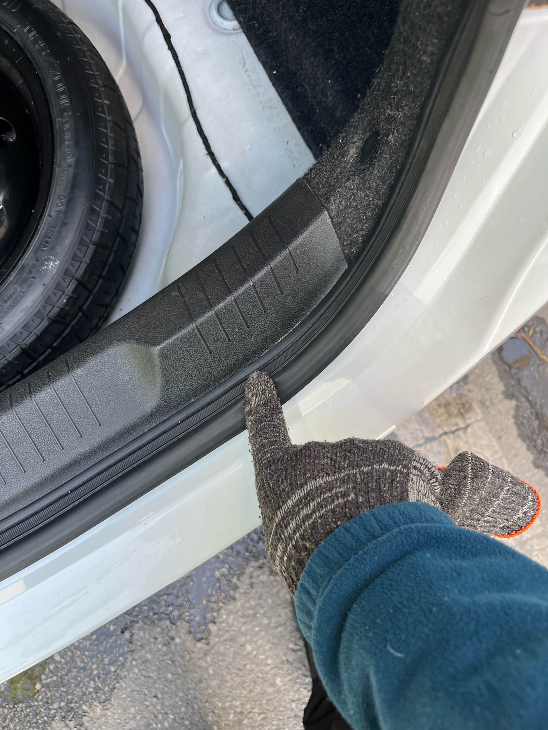

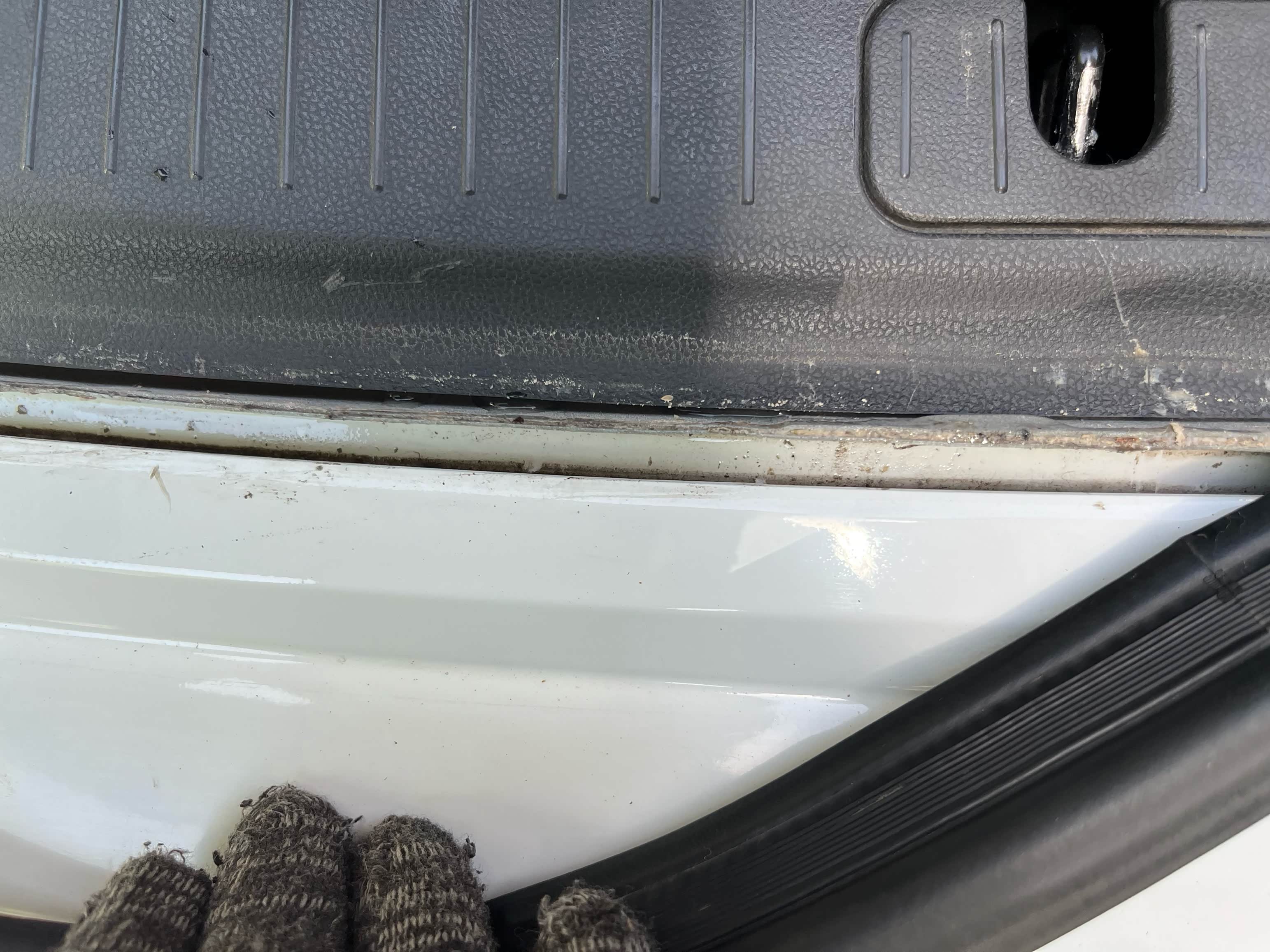

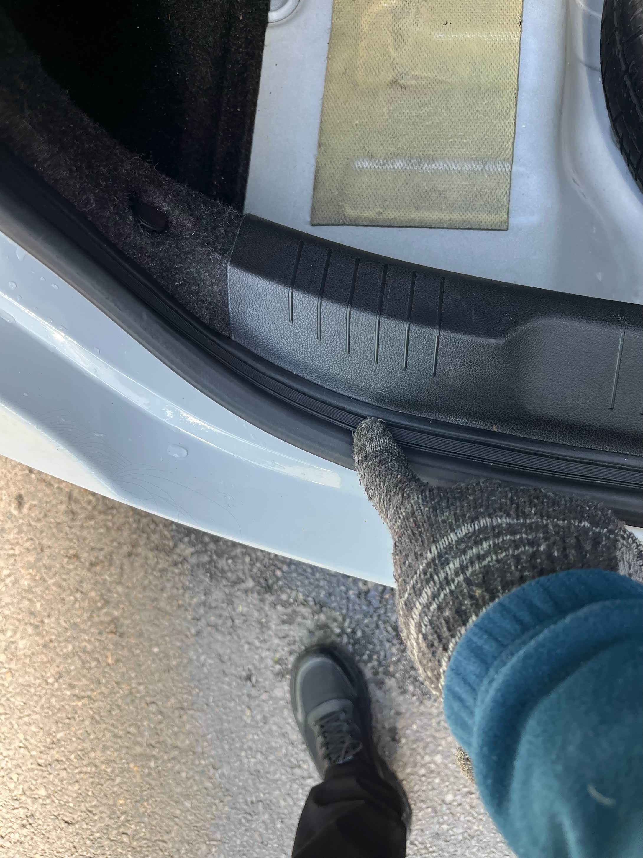

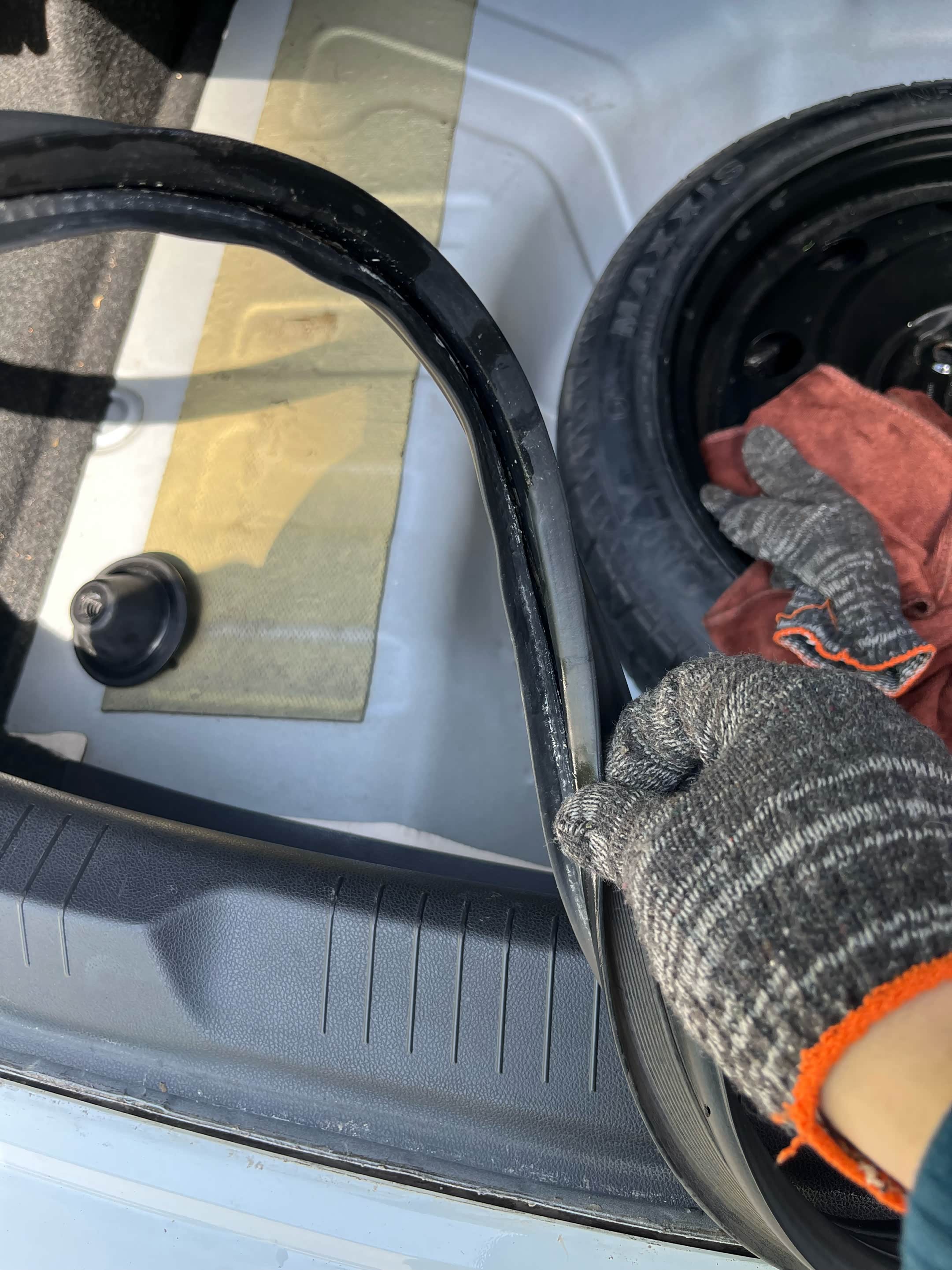

大家看我手按的两个位置,这是左边
这是右边

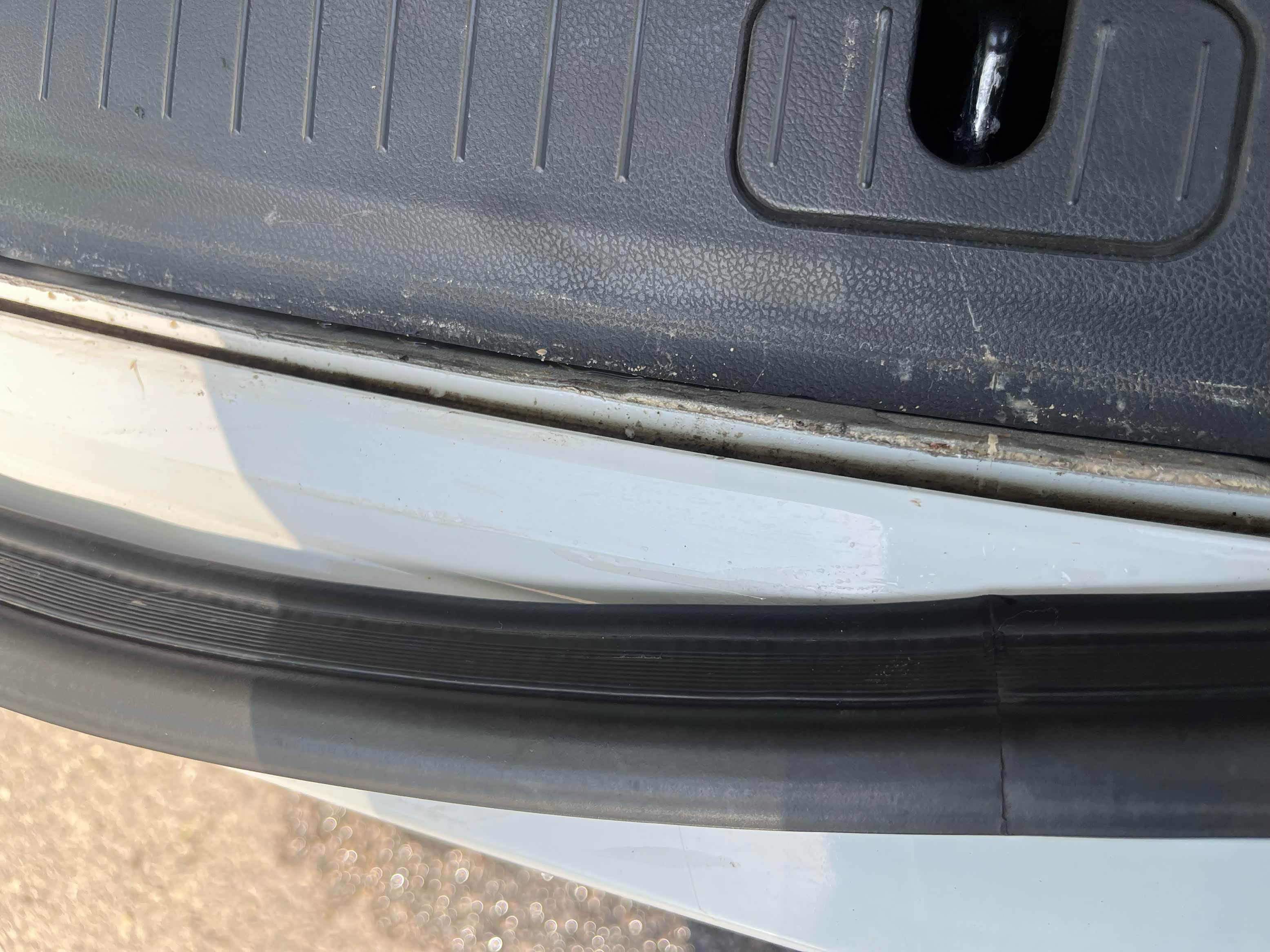

用手按,能按动,感觉胶条并未完全压实

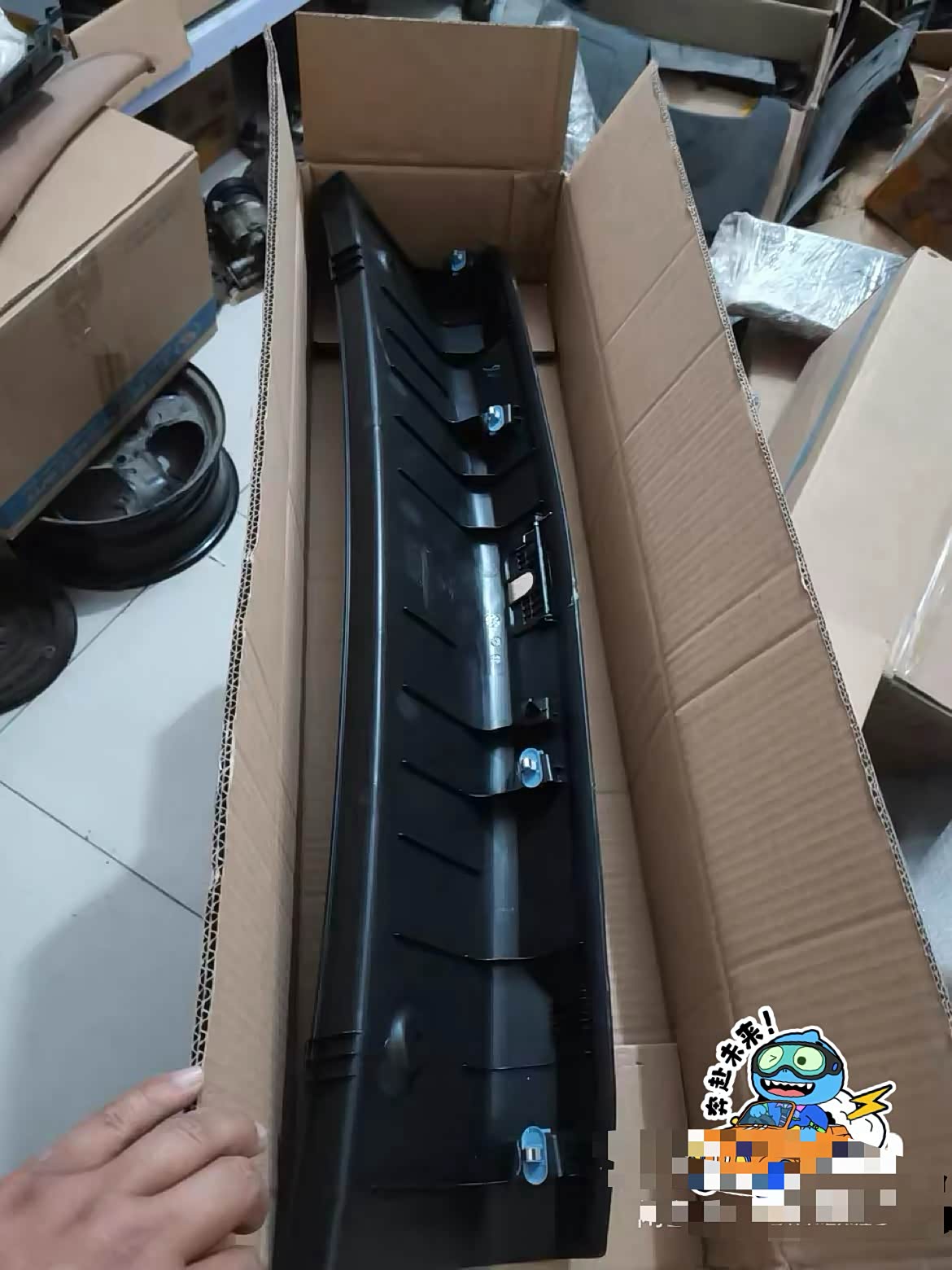

后备箱下面的这个长塑料压盖是位于胶条下面的,是用胶条密封的压力来完成密封
扒下密封胶条

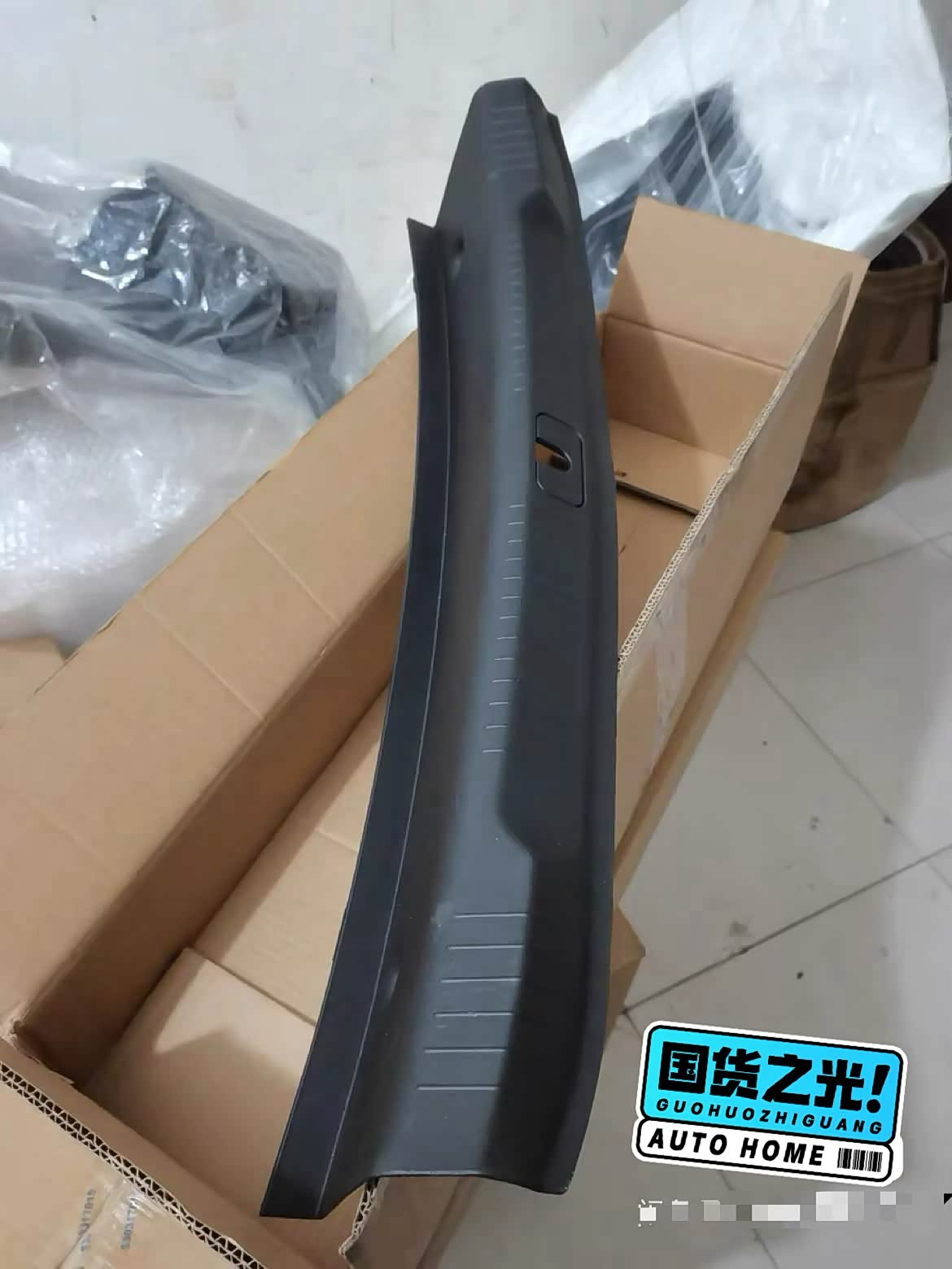

这个压条借小黄鱼的图
我于是把这个压条拆了下来。(卡子时间久了很脆,拆下就断了,还好我手上有卡子)
当取下压条再把密封胶条扣上以后,就发现密封橡胶条就接触的非常密实,没有一点儿间隙,盖上后备箱淋水测试就不会漏水了。也就是说因为塑料的密封盖会让密封胶条承受一个向上的力,导致了密封不严,从而下大雨或洗车就漏水。
我再次把塑料密封盖装上,然后淋水测试,按原车方法装,淋水测试发现还有渗漏。因为原车安装时胶条内部的槽内自带胶,会粘的比较牢固,但经过拆装以后,下部因为那个塑料压条的存在导致接触不紧。

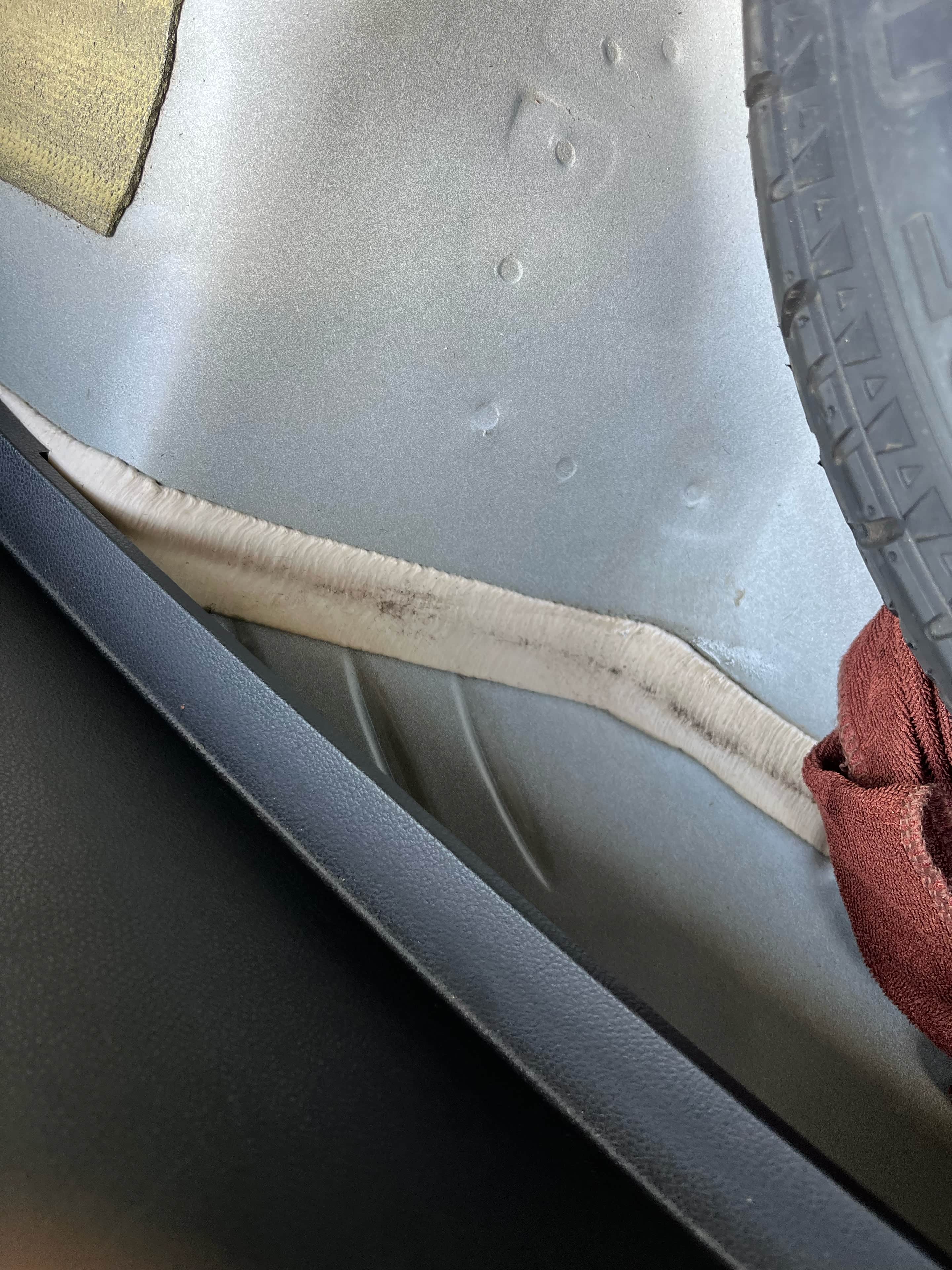

水迹,已擦除了部分
胶条内部有水

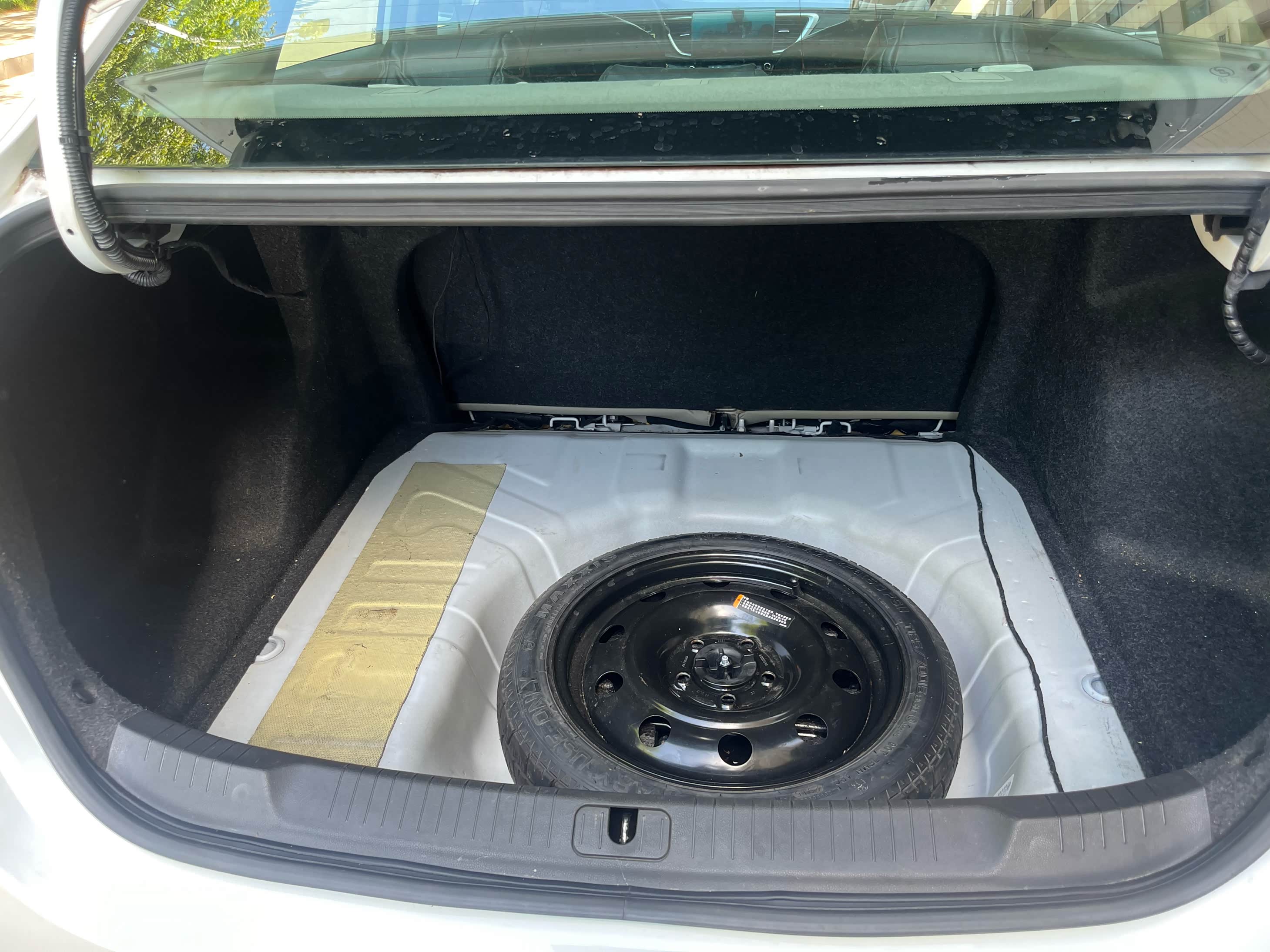

车子中间部分有水迹
可以将塑料压条与胶条重叠的部分打磨掉,只留一点点压着,或者干脆不接触,留一点点间隙,这样胶条会接触的很好。再或者上玻璃胶。

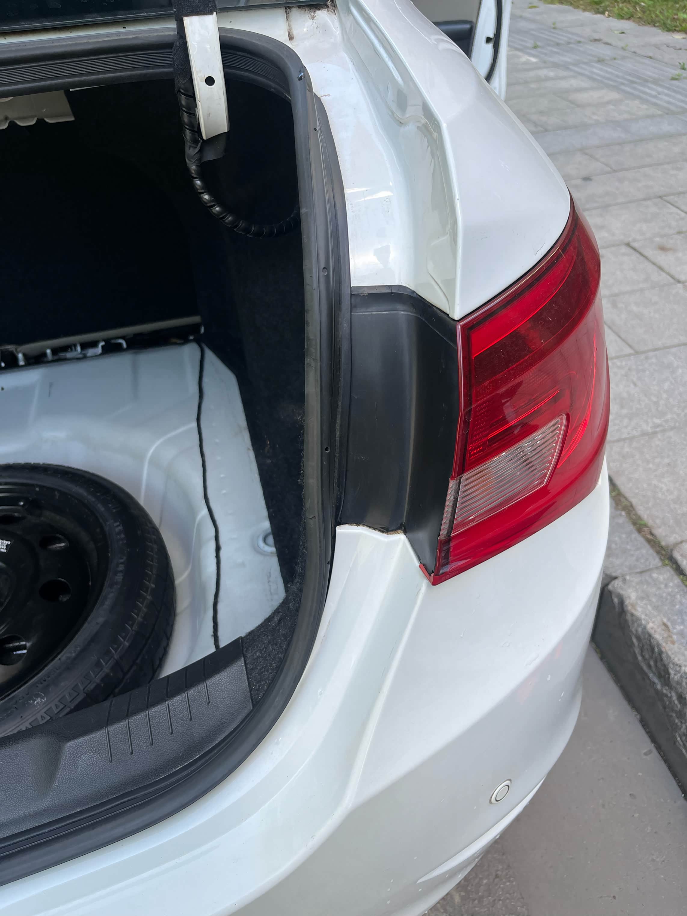

我尝试着再次按胶条在灯上面的方式安装,发现竟然不漏水了。
分析一下原因,是这样安装以后,大部分的水经过胶条的外面流到了车的下面,极少部分会进入灯下胶条的内部。这样就不会漏了。
后备箱漏水的朋友可以按这种方式安装一下,可以解决漏水问题。
