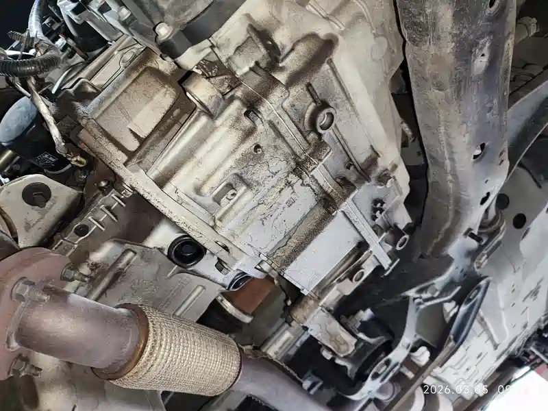

变速箱渗油了今天保养突然发现变速箱开始渗油了,2022年
买的车跑了3.6万公里,三四年了还是没逃掉
吗,上次保养时还是好好的,这次怎么就开始
了呢哎!!!!!!

很正常的
03-06 08:37 来自山东 回复
alon_龙哥 关禁闭 已屏蔽
油泥,不用管,只要不滴就没事
03-06 09:54 来自江苏 回复

去店里让店里清油紧一圈螺丝先试试,我是排气管过道那儿渗油挺厉害,4s店里把油清了,把螺丝紧了,暂时很干爽
03-06 21:41 来自山东 回复

留意一下停车位置,没油滴就不用管
03-08 10:03 来自广东 回复

英朗
根本没事儿,我2年前洗过一次,就没再注意过,这又开了2年2.2万公里,再没注意过这个问题!

动力系统,8年保修,先去4S问问吧
03-11 09:21 来自上海 回复

不一定是变速箱   我车也是发现渗油  后来确定 曲轴油封问题  换了个油封好了
03-14 14:27 来自山西 回复

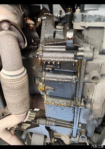

你这看起来和我13万公里的漏的一样
03-14 18:10 来自浙江 回复
杭州车友0239129 关禁闭 已屏蔽
看我的
03-14 18:11 来自浙江 回复

7.6万公里。同年车子,没这个现象。你这个是咋回事?是不是在北方用车?
