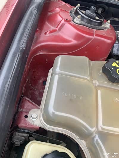

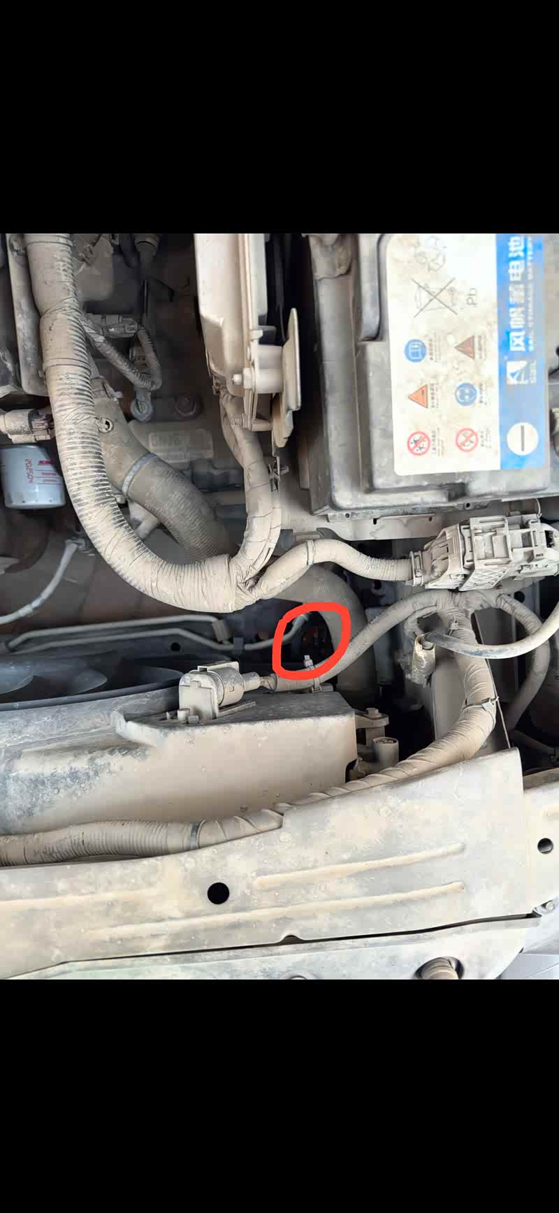

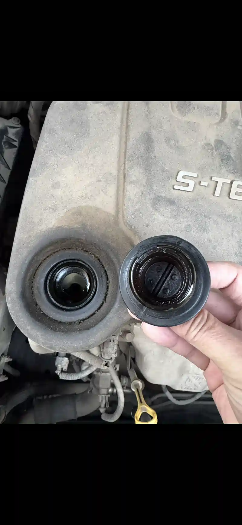

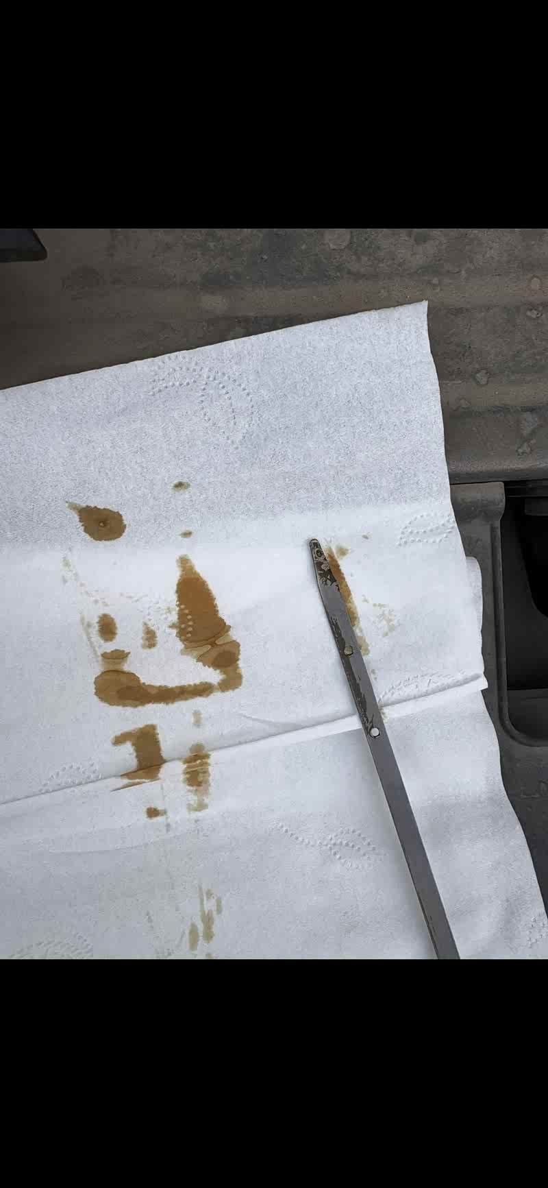

今天又查了查车况 大概发现了防冻液漏点,大概是在水箱附近,但是不好确定机油乳化。大佬瞅瞅是啥情况。

1. 看防冻液壶是否有油膜、机油尺/机油盖是否乳化(乳白色混合物);
2. 冷车打开水箱盖,启动发动机看水箱口是否持续冒气泡;
3. 检查尾气是否冒白烟、水温是否异常偏高。
任意一项成立,直接判定冲缸垫,需抬缸盖更换气缸垫,同时检测缸盖平面度,变形超差则铣平(高里程车大概率需做),同步更换水泵、节温器底座密封件(15款英朗通病漏点)。
